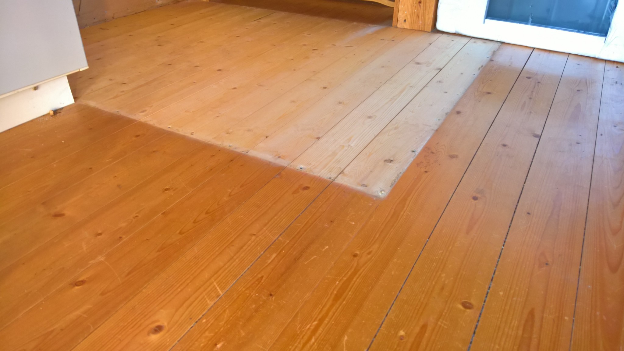

S Superrobban #1 Medlem · Stockholm · 414 inlägg 29 apr 2017 22:01 Superrobban Medlem Stockholm 414 inlägg 29 apr 2017 22:01 #1 Tog bort en liten vedkamin i gäststugan som är byggd 1968. Vad kan jag göra för att få golvet mer gult som det övriga? Vad kan jag göra med skruvhålen efter plåten? Inloggade ser högupplösta bilder Logga in Skapa konto Gratis och tar endast 30 sekunder
A Allmänobildad #2 Medlem · 2 596 inlägg 30 apr 2017 01:22 Allmänobildad Medlem 2 596 inlägg 30 apr 2017 01:22 #2 Slipa ner kanten, lacka den obehandlade ytan med samma sorts lack som resten av golvet. Skruvhålen kan spacklas
A Alriksson #3 Medlem · Uppland · 309 inlägg 30 apr 2017 06:35 Alriksson Medlem Uppland 309 inlägg 30 apr 2017 06:35 #3 Om du ska få de snyggt får du slipa om hela golvet och sen behandla golvet med lack/olja. Tror det är,grymt svårt att få de i närheten av OK utan att göra så.
S Superrobban #4 Medlem · Stockholm · 414 inlägg 1 maj 2017 20:45 Superrobban Medlem Stockholm 414 inlägg 1 maj 2017 20:45 #4 Finns det någon golvlack som är lite åt det gula hållet?
R Ragnar_AT #5 Medlem · 206 inlägg 4 maj 2017 14:46 Ragnar_AT Medlem 206 inlägg 4 maj 2017 14:46 #5 Kanske, men det är träet som gulnade i solljuset genom åren! Den nylackade delen kommer att gulna kraftigt i framtiden.
