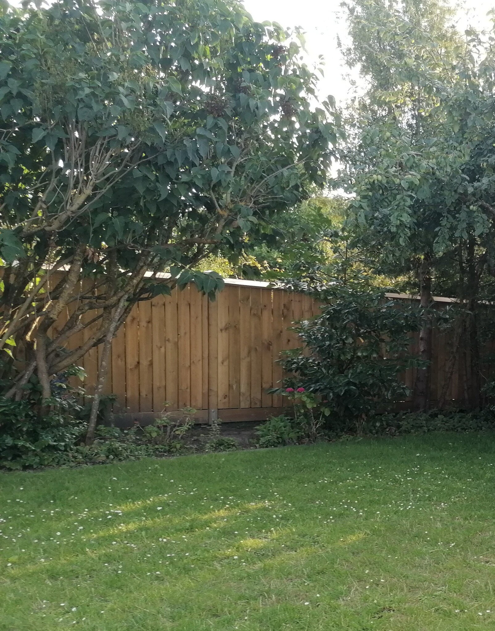

Nuvarande plank som förra ägaren byggt har gjort sitt och börjat rasa. Planket (drygt 20m i längd) står mellan min tomt och kommunens mark. Parallellt på andra sidan går först en cykelväg och därefter en 50-väg. Jag tror att trycket från alla träd och buskar gjort att det lutar åt min sida och på vissa ställen hålls det emot enbart av träden på min sida.
Jag funderar på hur jag ska åtgärda det. Jag tror att det blir svårt att laga det befintliga, så jag funderar på att bygga något nytt, t ex nytt plank eller kanske stängsel (nät). Om jag ska vara ärlig så vet jag inte vad dess främsta funkton är. Insynskydd finns redan i form av alla träd (granar mm på min sida) och diverse buskar (på kommunens sida). Buller tror jag det skyddar marginellt mot.
Kostnaden får gärna inte dra iväg pga estetiken, det är bara synligt (vinterhalvåret) på ett ställe, där det är glesare med träd/buskage (se bilder).
Oavsett vad jag gör så känns det som att den mest jobbigaste biten blir att förbereda - ta bort befintligt plank sam klippa och beskära alla grenar som är i vägen.
Har någon något förslag eller tips på vad/hur man kan göra? Ser ni några utmaningar som jag missar? Är det möjligt att återanvända befintligt stolpfundament?

Vill du ha ett plank som står kvar bör växtligheten på båda sidor hållas efter. Vill du ha det alternativet då får du antingen be kommunen sköta sin sida hårdare eller sätta planket en bit in på din tomt.

Vissa kommuner tillåter plank under en viss höjd utan att man behöver söka bygglov. Problemet om du river och bygger nytt, och planket är för högt för att vara bygglovsfritt i din kommun, är att du då behöver bygglov. Renoverar du bara det gamla så behövs inte det. Ser ut som att det är dubbla väggar? I så fall kan du kanske smyga in något emellan vid renovering, så att det ljudisolerar mera om du skulle vilja.

Plank känns onödigt slösaktigt med tanke på att varken kommunen eller jag kommer att kunna hålla efter allt som växer mot det. Ett stängsel lär ju bli utsatt också (antagligen mer) men om jag sätter in nya växter där det är glest så syns det inte lika mycket. Det lär ju växa grenar igenom stängslet så om den ska tas ner någon dag lär det inte bli enkelt, men den dagen den sorgen

Tanken med stängslet är att bygga och låta det vara (skönt att veta att det är "stängt" mot allmänheten). Det är budget-alternativet som köper mig några år i alla fall, om jag vill fundera lite längre och kanske bygga ett rejält plank med ordentligt skydd på min sida som liksom står pall för allt som växer mot det. Om det ens är möjligt/rimligt att hoppas att det blir, i alla fall nära, underhållsfritt (vad gäller ta hand om växtlighet)? För i så fall kanske jag hade gjort det istället.

Har rest stolparna (95x95) och kommer att montera reglar (45x70) härnäst, med vinkeljärn och ankarskruv. Jag kommer även att fästa en "offerbräda" (28x145) längst ner. Även den med vinkeljärn, men hittar inte ankarskruv kortare än 40mm. Vad kan man använda istället?
Verkar vara svårt att hitta rostfri skruv med rätt form på huvudet och som är kortare än iaf. 30mm. Det närmaste jag kunde hitta var fönsterbleckskruv, t ex denna:

Strunta i vinkeljärn helt, skråspika/skruva fast allt istället. Vinkeljärnen kommer bara rosta bort. Finns riktigt korta rostfria trallskruvar, men jag förstår inte var du ska använda dem?
Valde vinkeljärn för att lättare ha lite luft mellan stolpe och regel/offerbräda. Även för att få allt någorlunda rakt vilket nog (för mig) hade varit svårt att få genom att skråskruva.I InsidersUnited skrev:
De är tänkta att användas enligt bild nedan (övre=regel, undre=till offerbräda).
Medans 40mm ankarskruv funkar mot stolpe och regel så är den för lång mot offerbräda.

Uppdaterar med en bild på resultatet. Jag lägger ca 30 min på våren på att vända eller klippa grenar som växter mot det på andra sidan, det är inte så farligt mycket som jag först trodde. Jag la några cm betong längst ner runt varje plint, och planket är än så länge mycket stabilt trots sin längd.
