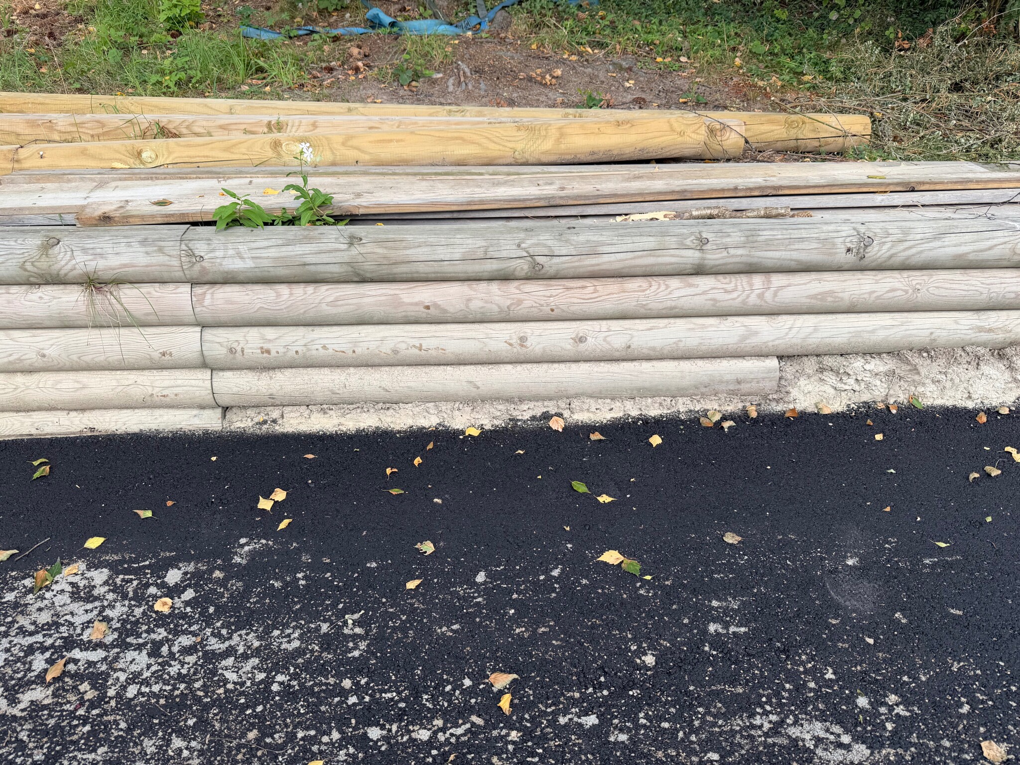

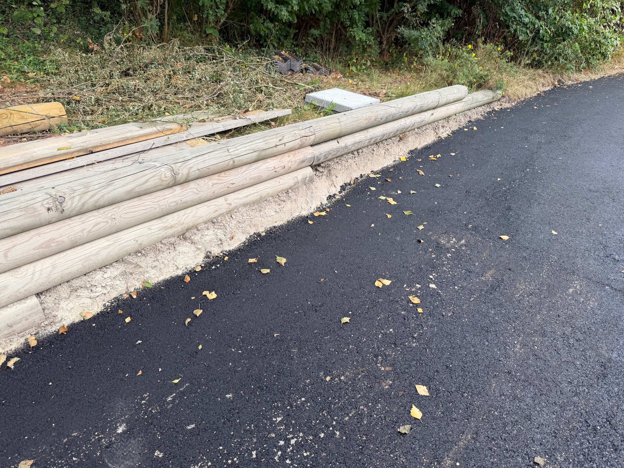

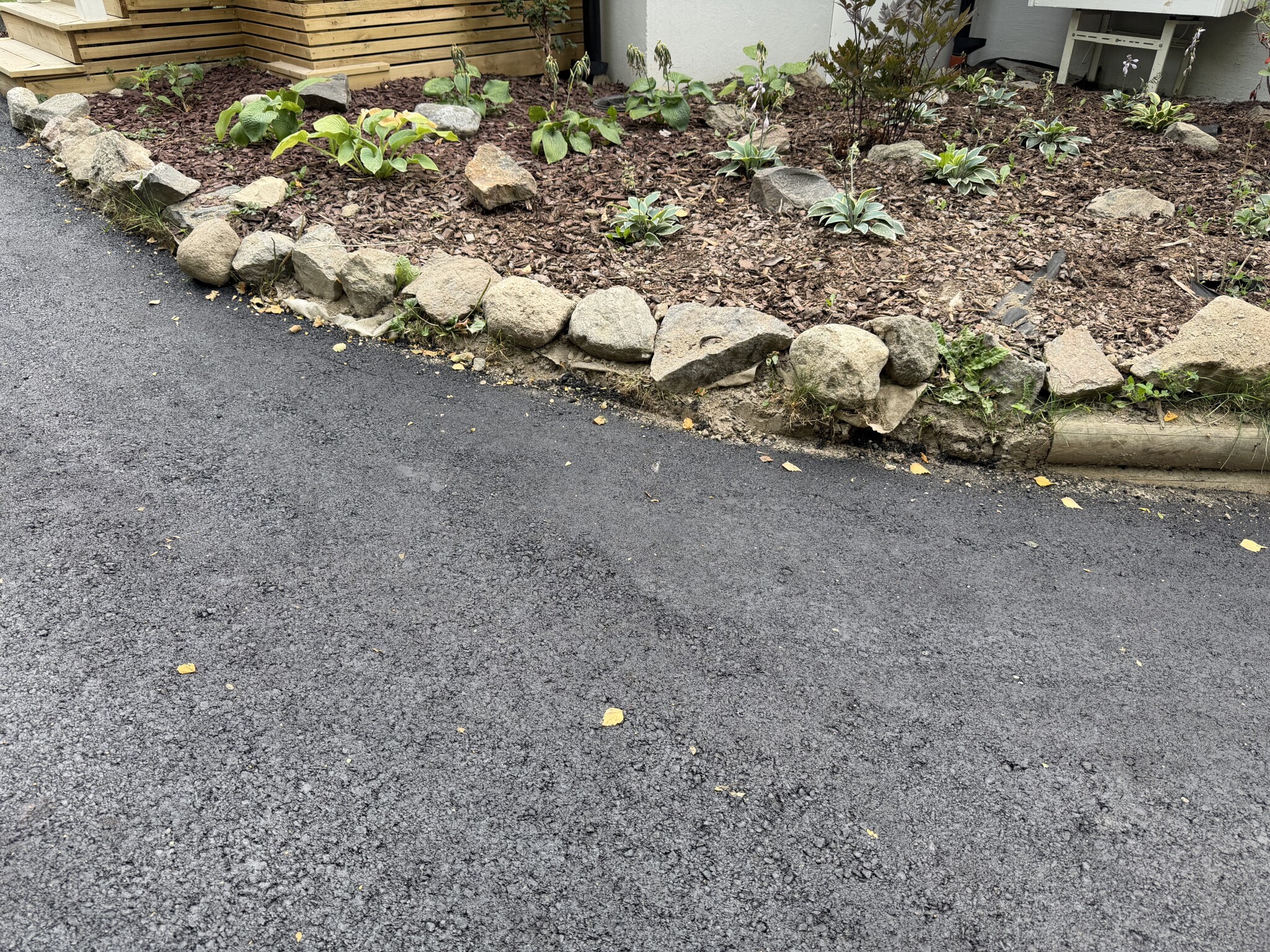

Vi har precis asfalterat uppfarten. Vi är nöjda överlag, men på två ställen har marken nu blivit något lägre än tidigare pga grävarbete med nytt bärlager osv. Som synes på bilderna så syns det nu på några ställen jord mellan asfalten och stockarna som är en mindre stödmur, vilket inte är speciellt snyggt och förmodligen inte speciellt bra på sikt heller. Samma på andra sidan uppfarten där det syns ett jordlager mellan stenraden och asfalten.
Någon som har tips på hur vi kan åtgärda detta så det blir snyggt och funktionellt?

Gräv ut lagom och fyll upp med armering och expander betong.

Menar inte alls att vi är missnöjda med asfalteringen, detta är något vi skulle vilja fixa själva och ingenting vi tänkte gnälla på markentreprenören för

Det löser du genom att sänka stenarna tex, stockarna/byggtimret blir lite större men det enklaste är väl att lägga en ny stapel utanpå den befintliga som landar på asfalten.
