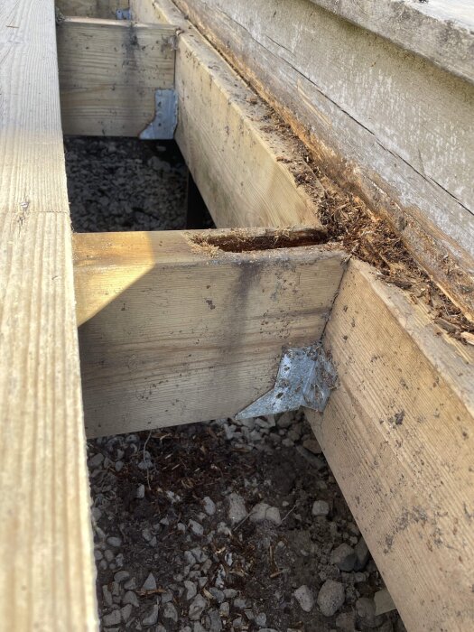

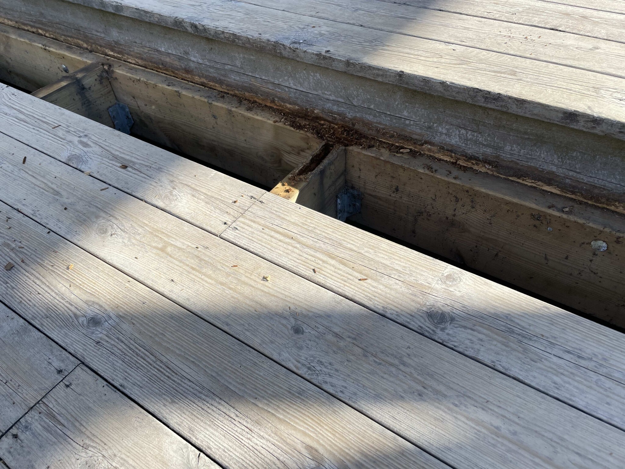

Jag har en altan som är ca 15 år gammal. I en av skarvarna mellan två trallbrädor har brädorna murknat och jag ska byta dessa brädor. Nu visar det sig att det murkna spritt sig till reglarna under skarven, se bilder. Jag tänker mig att jag ska ta bort det murkna trät för att det inte ska sprida sig mer. Hur tar man bäst bort det murkna, och vad bör jag göra för att få till nåt att skruva de nya altanbrädorna. Och hur blir det med hållfastheten?
Jag har nån tanke om att jag mejslar/sågar bort allt ruttet och behandlar ytorna med något lämpligt. Sedan tänker jag att jag kan skruva dit en regel parallellt med de befintliga och sätta dit en liten bit över det jag mejslar bort för att få skruvarna i trallen i linje med övriga?
