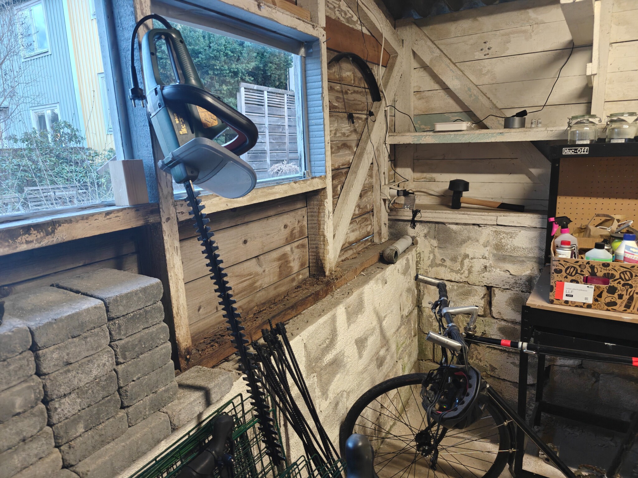

Jag ska byta panel på garaget samt förbereda för isolering så byta fönster och dörrar, sätta vindskydd och ny panel så jag nästa år i samband med takbyte isolerar. Delar av garaget är i sutteräng och väggarna som är så att säga under mark är murade. Här har det byggts så att en regel lagts direkt på muren och de bärande stolparna mot denna.
Denna är såklart genommurken efter ca 70 år och behöver bytas.
För att inte nästa regel ska få samma öde så funderar jag på att sätta stolpskor i muren och låta regeln ligga i dessa, eller finns det något bättre sätt att lösa detta på? Lägga någon form av skiva mellan mur och regel? Eller ska jag rentav skippa regeln och bara ställa "stolparna" direkt i stolpskor i muren?

Bild visar hur det ser ut idag.
Interiör av garage med murade väggar, sliten träpanel, en cykel, betongblock, en häcksax lutad mot väggen och hylla med verktyg.
Gör som man alltid gör, lägg en kapilärbrytande syllremsa under de nya syllen. Använd inte en blöt tryckimpregnerad regel.
