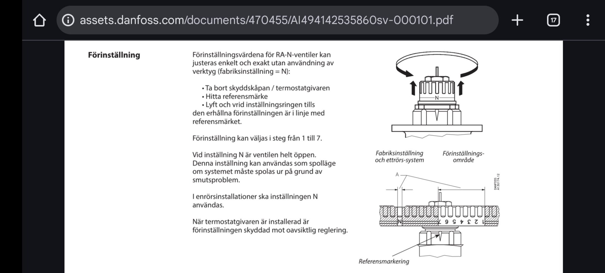

Jag har likadant problem som dig med snarlikt system. Jag har inga vita hattar alls men vad är funktionen på röda som de står N på ? Ska det N:er vara mot dig?
Den röda ringen är en del av förinställningen, injustering av flödet, men normalt görs det i övre fördelaren.
Det bör/ska finnas en markering på fördelaren/ventilhuset som N ska stå mot.
N betyder ostrypt förinställning.
Diagram över förinställning av RA-N-ventil med instruktioner för justering, inklusive referensmarkering och fabriksinställning "N".
Bild från manualen för radiatorventil.
Låt förinställningen vara, dom är någon gång balanserade. Om du ändå vill ändra, notera var du började.
