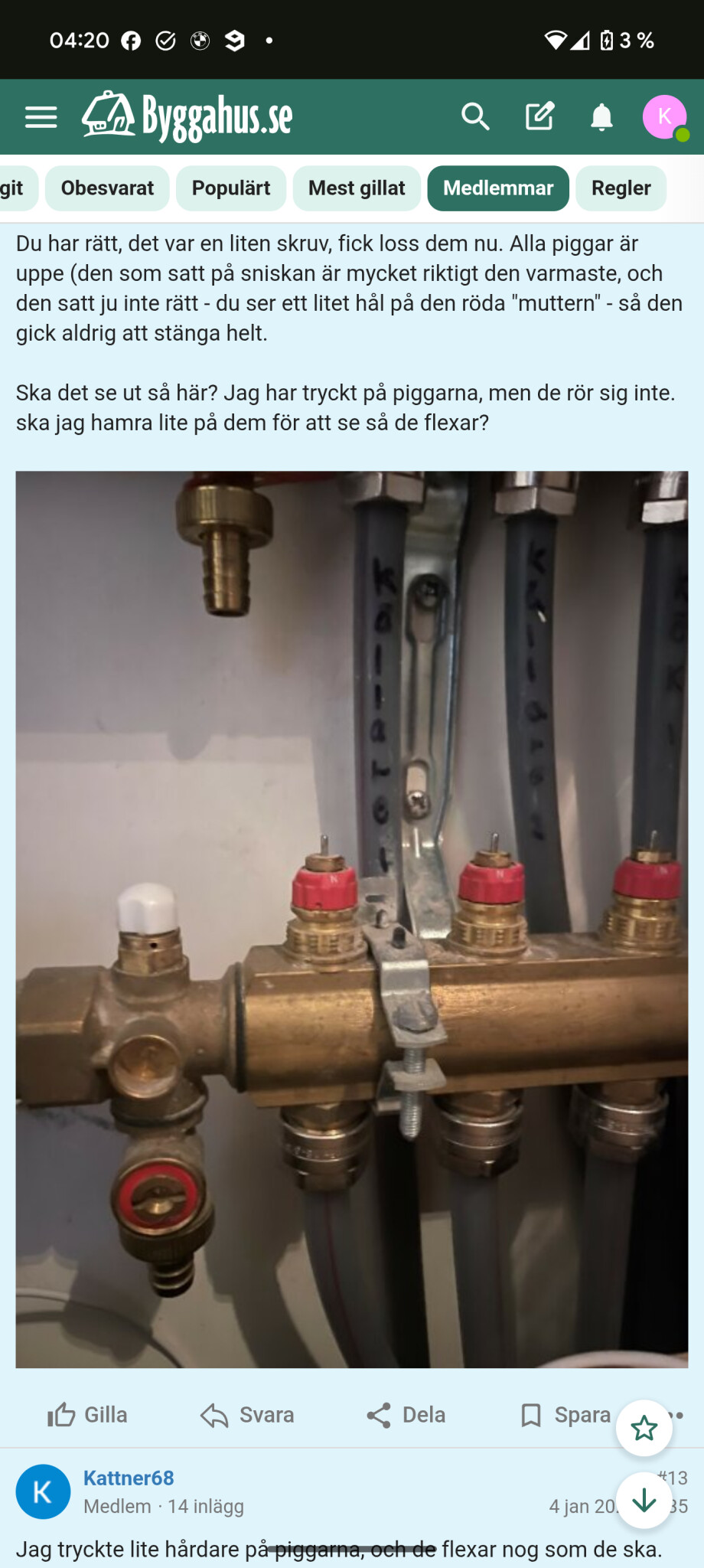

Du har rätt, det var en liten skruv, fick loss dem nu. Alla piggar är uppe (den som satt på sniskan är mycket riktigt den varmaste, och den satt ju inte rätt - du ser ett litet hål på den röda "muttern" - så den gick aldrig att stänga helt.
Ska det se ut så här? Jag har tryckt på piggarna, men de rör sig inte. ska jag hamra lite på dem för att se så de flexar?
Fördelningsrör för uppvärmning eller vatten med etiketterade rör och justerbara ventilventiler; teknisk infrastruktur.
Jag tryckte lite hårdare på piggarna, och de flexar nog som de ska. En vit hatt är dock omöjlig att få loss...
Undrar om de där hattarna kan stänga/öppna slingorna - det känns inte som att de gör varken till eller från. kan jag öppna/stänga genom att vrida på den röda muttern istället? Syftet att vrida på den röda muttern är att öppna flödet mer på vissa slingor.
Tack vare era tips kan jag nog konstatera att pump och system fungerar som det ska, men värme kommer ändå inte upp på önskad nivå. Jag förstår att det finns en tröghet i systemet, men nu har det varit kallt ett bra tag utomhus, och övriga element och golvvärmesystem ger bra värme.
Ett annat alternativ till att skruva på de röda muttrarna är kanske att ändra på temperaturen? Den är inställd på 29 grader nu, vilket jag antar är tillflödet? Bör jag justera det? Och hur gör jag isåfall - genom att vrida på skruven till höger om termometern?
