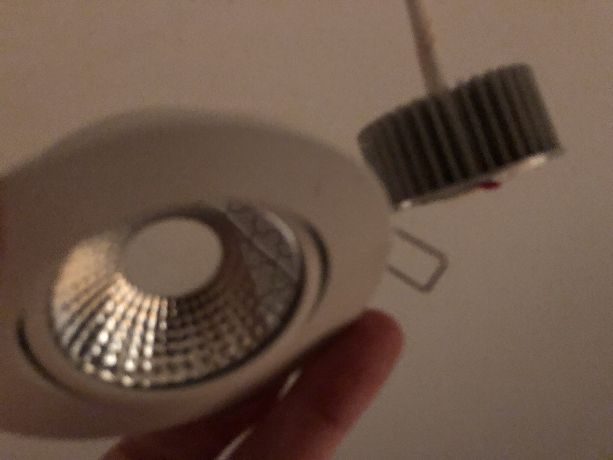

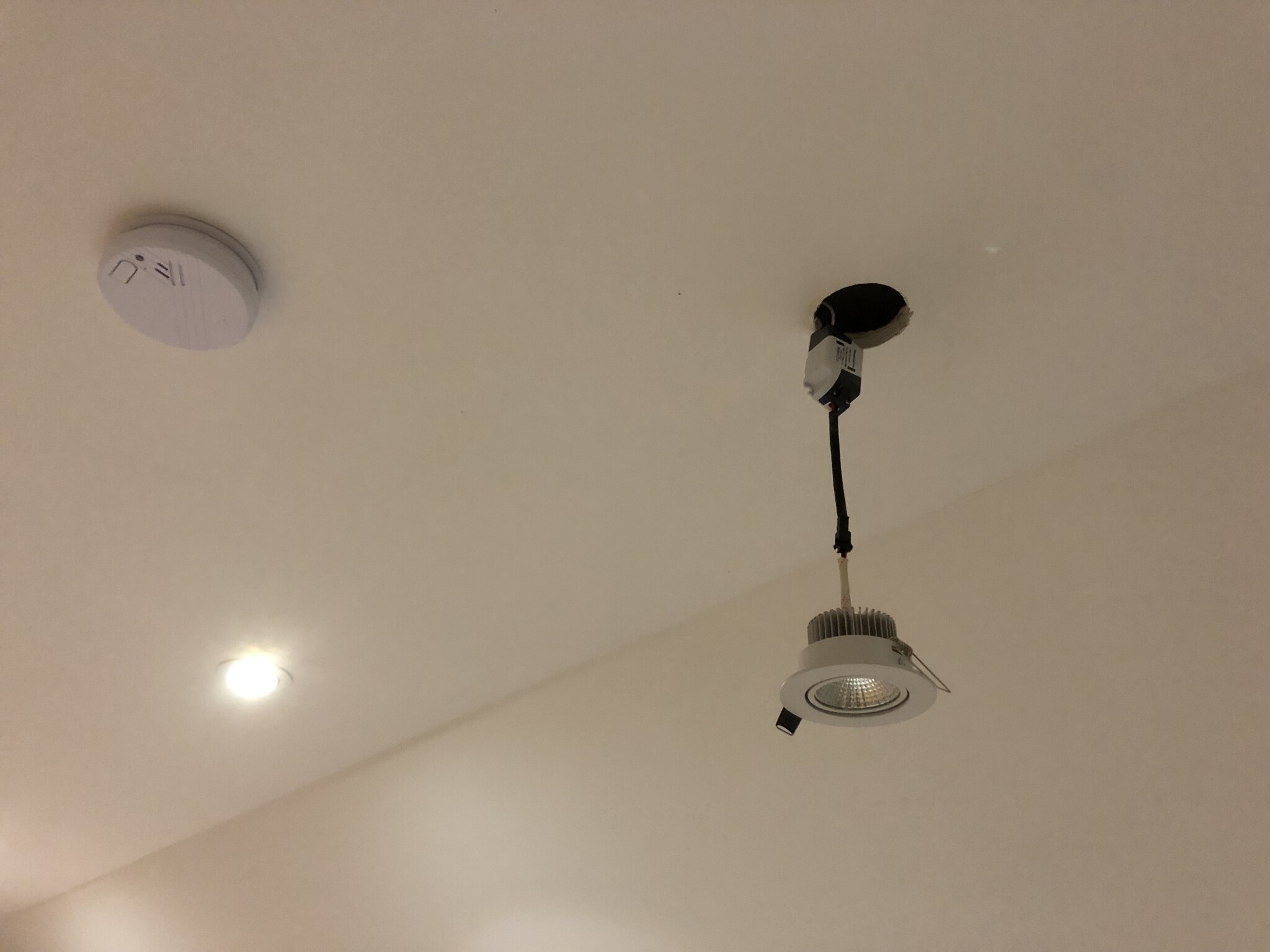

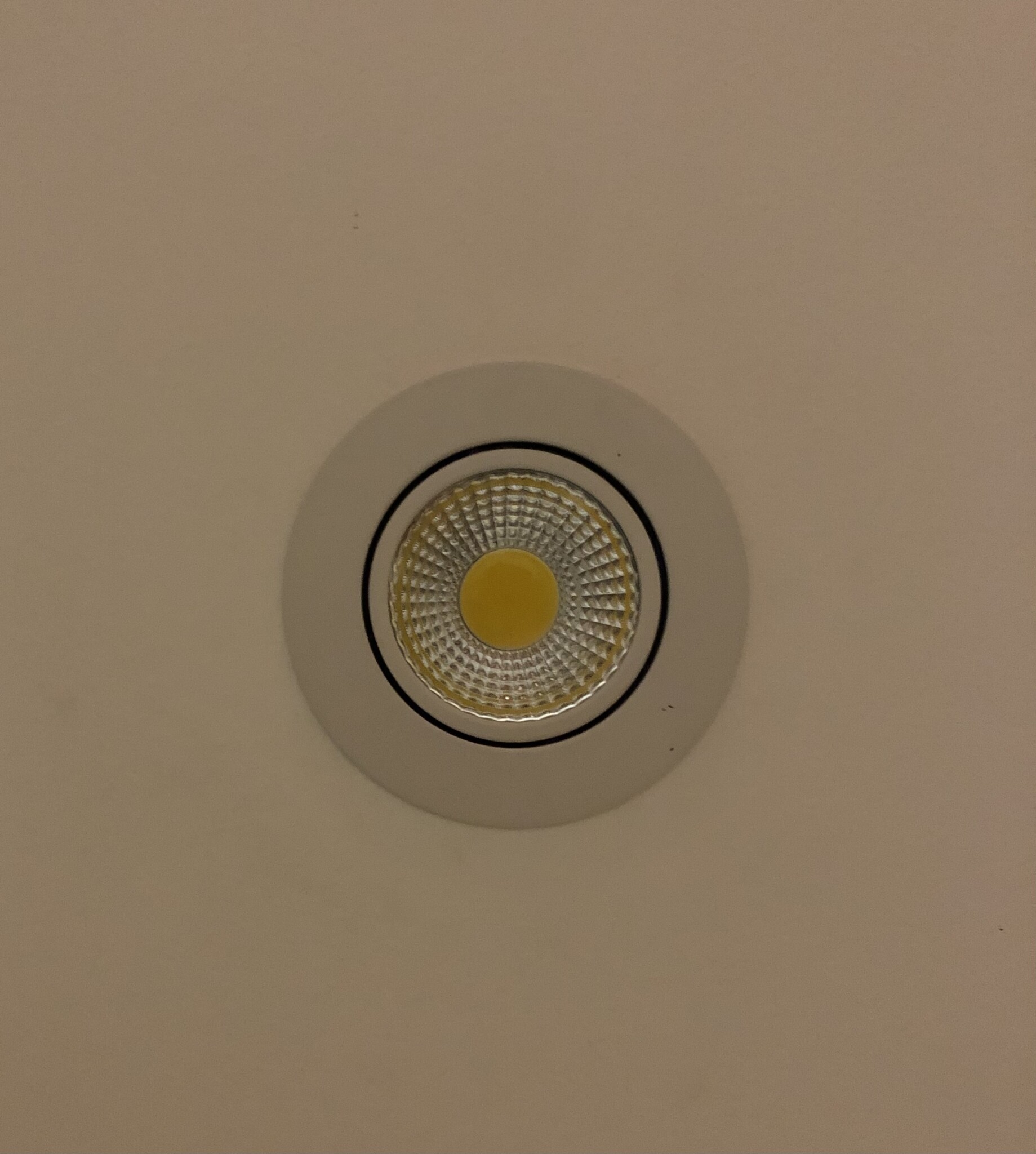

Sedan en tid tillbaka fungerar inte en av åtta led-spottar i allrummet. Vad kan vara troliga fel, hur felsöker och åtgärdar jag?
  • LED-spotlight i taket som inte fungerar i ett allrum.
  • Defekt LED-spotlight hänger från taket bredvid en fungerande spotlight och en brandvarnare.
  • En närbild av en LED-spotlight där lampa och sockel verkar separerade, i samband med felsökningsfråga om varför spotten inte fungerar.

En lätt gissning är att själva spotten eller drivdonet är trasig. Om du flyttar runt spottarna mellan donen så kan du se om felet följer med och så lokalisera.
