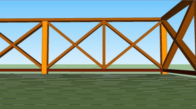

Då jag är i startgroparna till mitt balkongbygge har jag funderingar på hur jag lättast/snyggast fäster underliggarna till räcket i stolparna. Jag vill helst inte ha vinkeljärn på undersidan eftersom man tydligt kommer att kunna se dem när man står nedanför balkongen. Om ni inte har några smartare /snyggare idéer får jag ju såklart använda vinkeljärn ändå.
Nästa fråga är kopplad till föregående; För att fästa överliggaren utan att skruva ovanifrån med synliga skruvskallar som följd läste jag nånstans här på forumet att jag kunde sätta en spikplåt på ovansidan av stolpen och sedan skruva i överliggaren underifrån, känns som en bra idé, men då får jag ju ändå problemet med att man ser spikplåten underifrån.
Jag tar väldigt tacksamt emot alla idéer om alternativa lösningar på detta delikata
problem.
Jag bifogar en bild på hur konstruktionen kommer att se ut. Överliggaren är 45*120 och underliggaren och kryssen är 45*95. Stolparna är 100*100.
Kan även tillhandahålla en sketchup-fil om någon är intresserad av att titta runt.
Allt material kommer att vara vanligt grönt tryckt men för att lättare se skillnad i ritningen så har jag lagt lite olika färger.
/Samuel

Tack för svaret! Det var faktiskt en alldeles lysande ide som jag som rookie i hempularbranschen inte ens hade reflekterat över...
Om det ändå finns någon därute som har någon annan tanke så är det bara att hojta.
