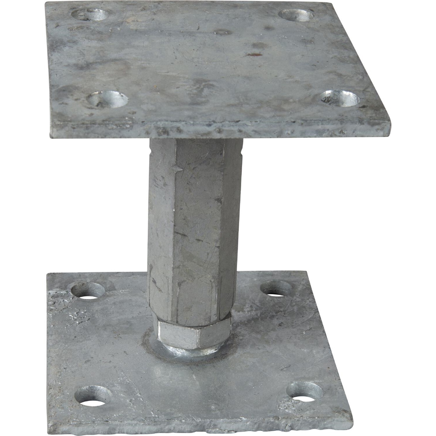

En sådan här kanske: Justerbar stolpsko av metall med två fyrkantiga plattor och en central pelare, används för att montera stolpar.
Alternativ att du ställer stolpen direkt på plinten med syllpapp i mellan..
Hmm... jag har funderat på dom men det känns inte som att dom skulle vara så stabila i sidled. Vill ju minimera den rörelsen.

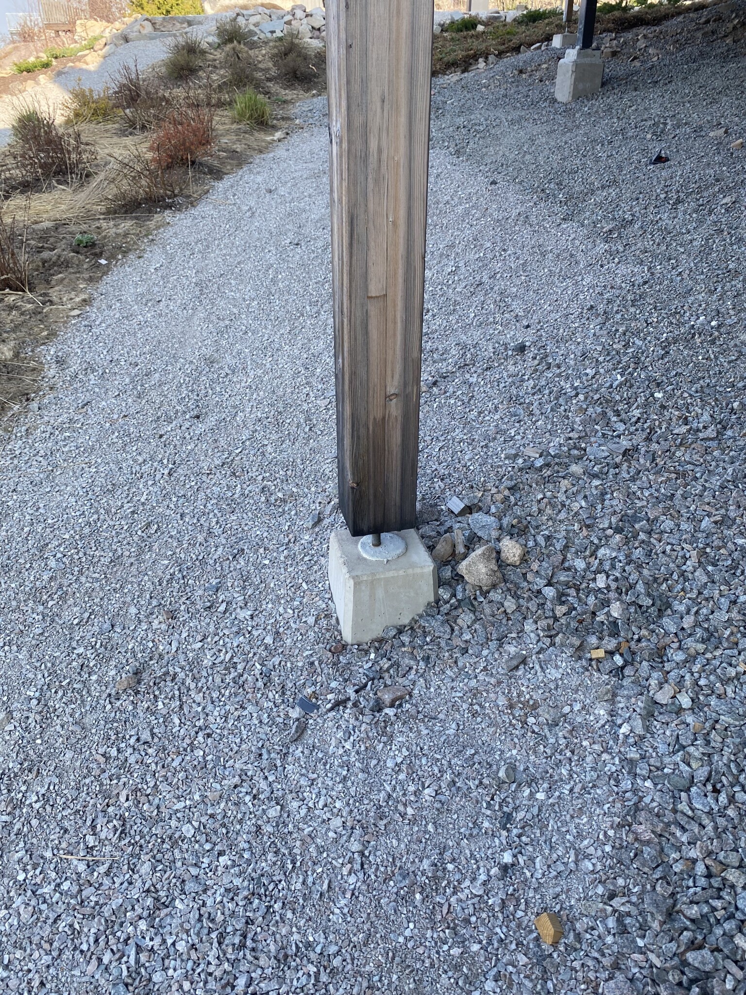

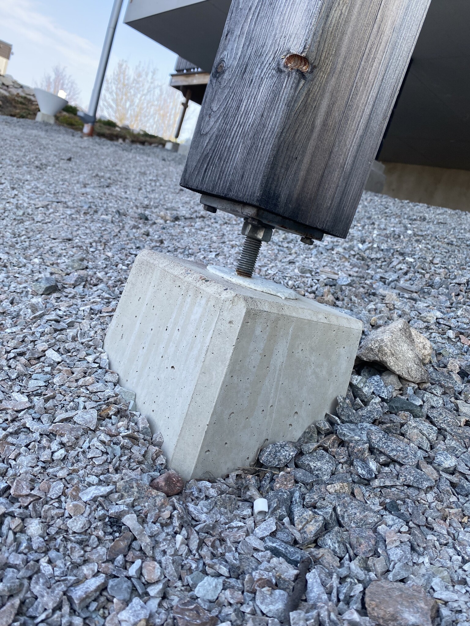

PeterFalun
Trästolpe fäst i en betongfot på en grusad markyta med några stenar och buskar i bakgrunden.
Träpelare fäst i betongfundament på grusmark.
