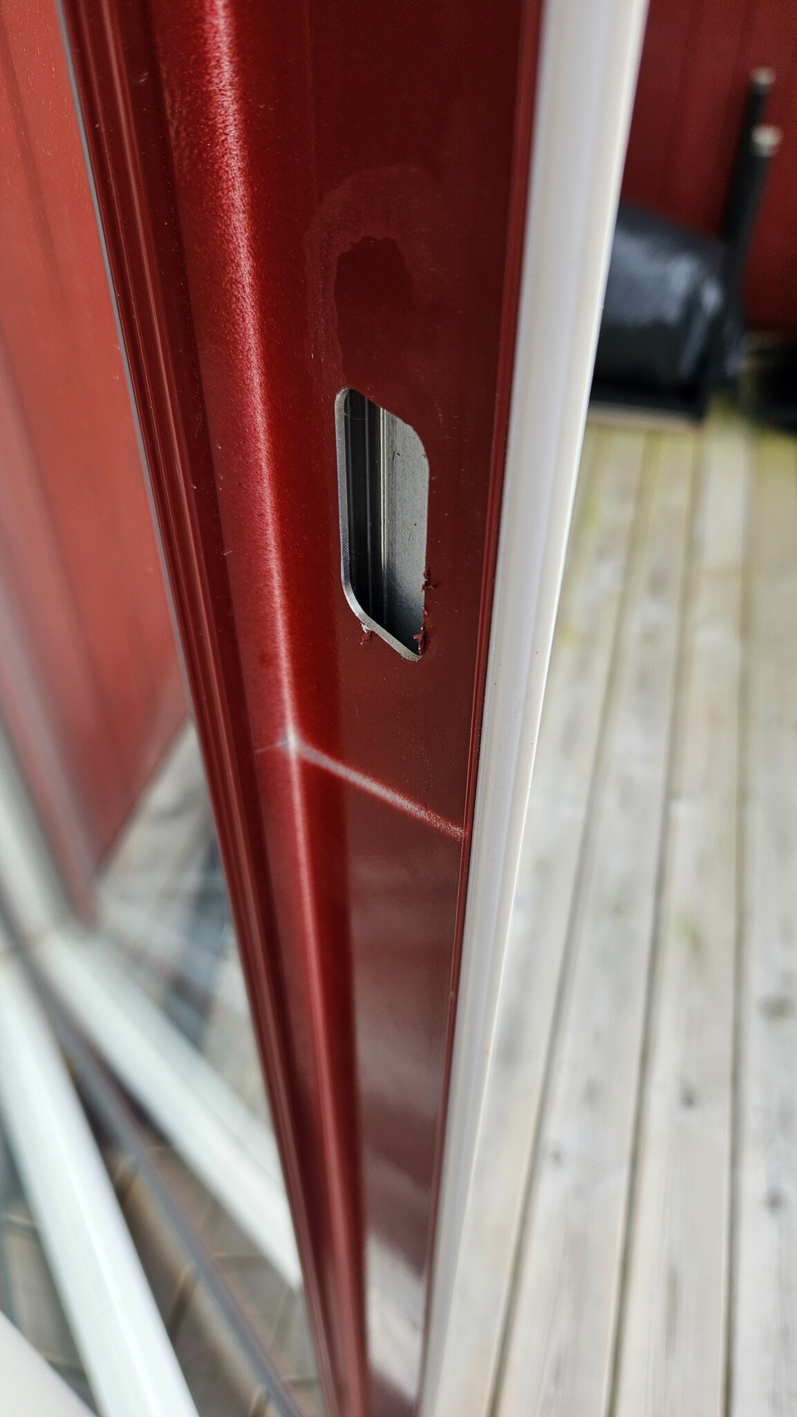

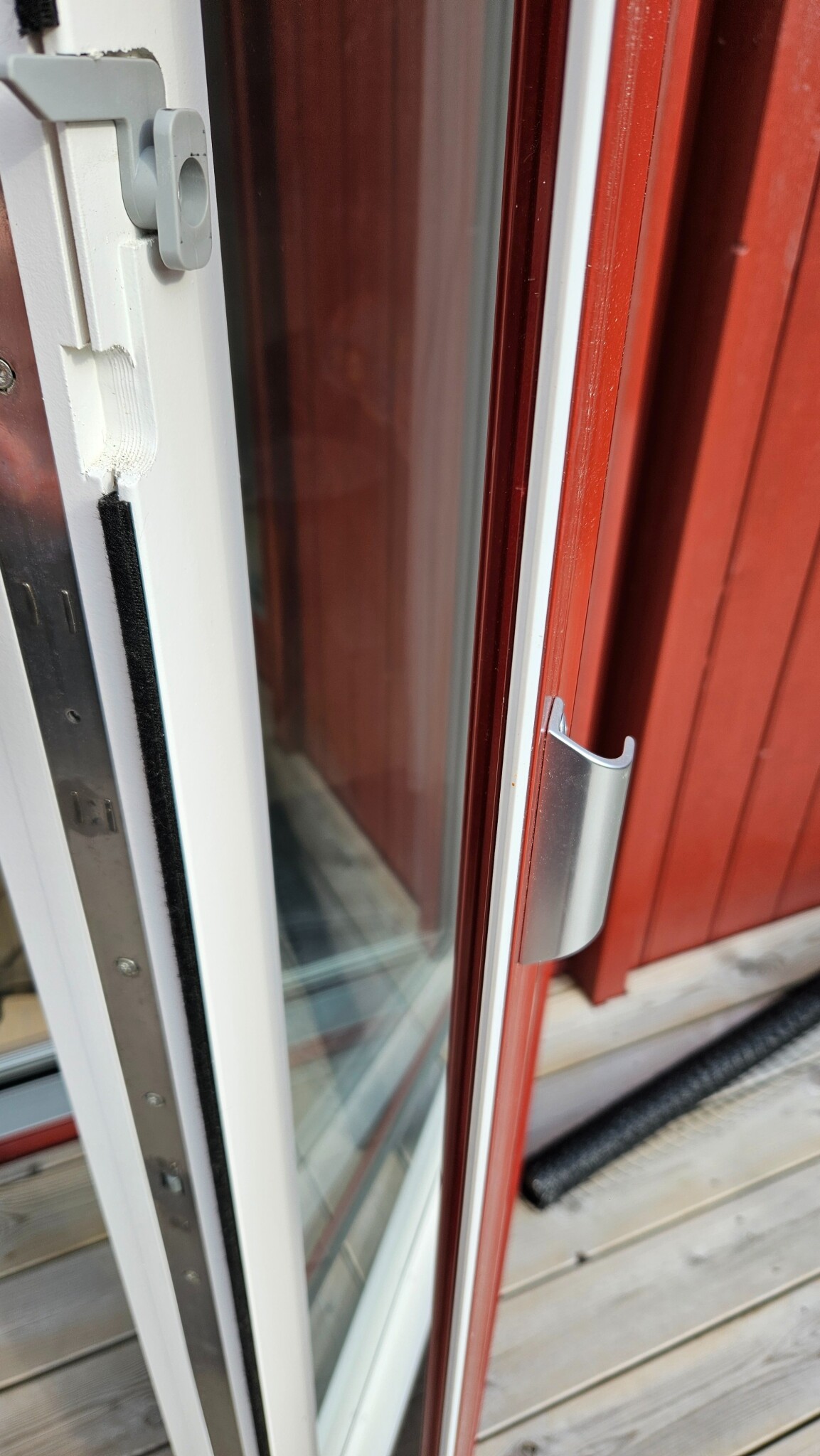

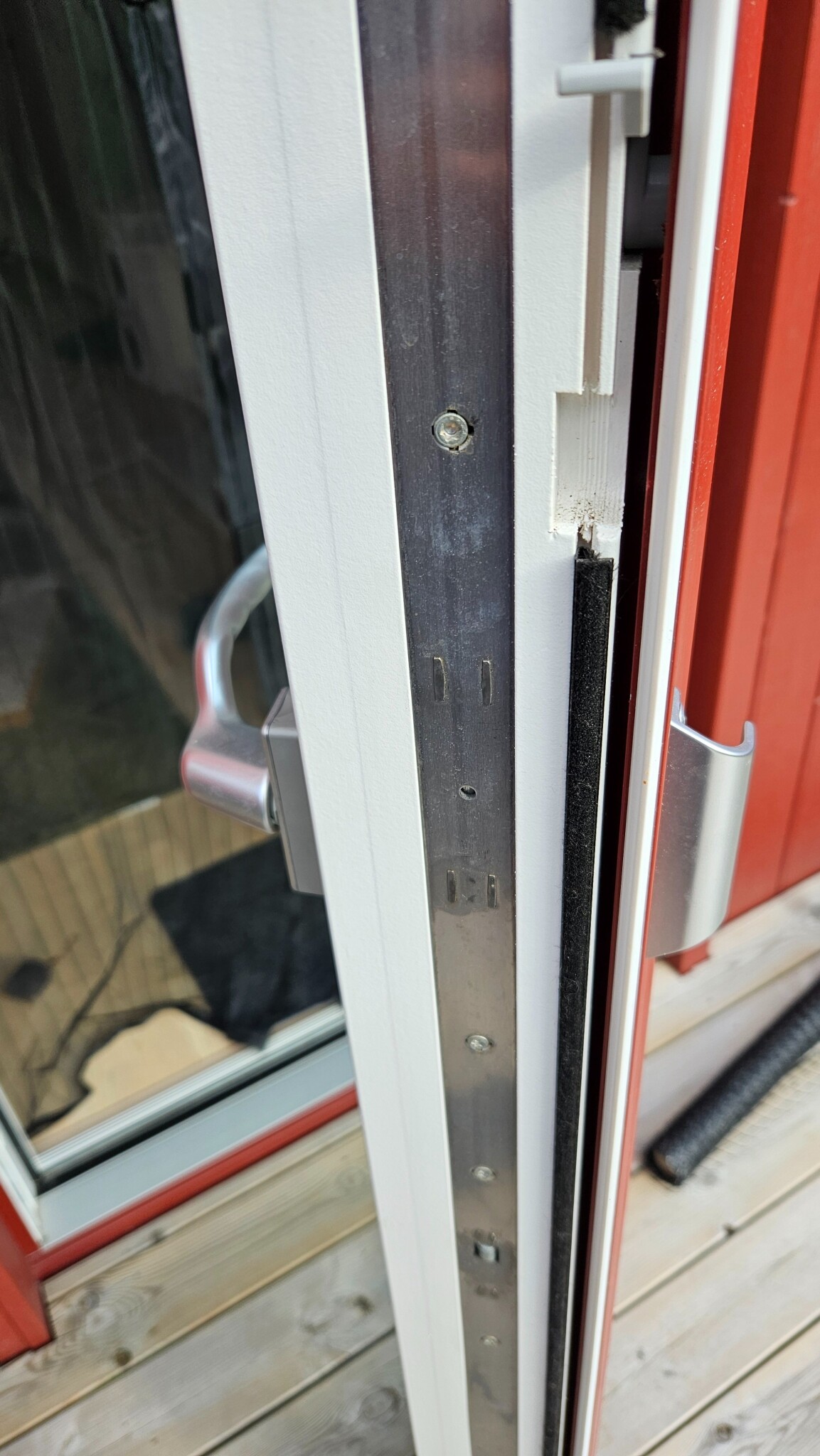

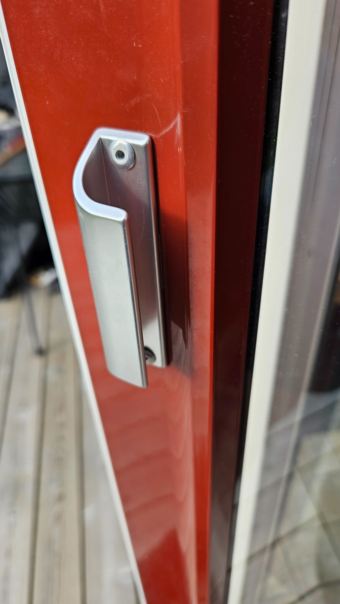

Hej! Skulle vilja ha ett handtag utvändigt på min altandörr. Idag sitter det ett draghandtag nitat på yttersta delen. Hur gör jag enklast om jag tex vill skruva fast något istället? Något särskilt att tänka på? Mvh

Utsidans handtag ska kopplas i hop med insidans handtag så, att pinnen mellan handtagen går av på utsidan av spanjoletten om man vrider med våld från utsidan.
Handtagskoppling
Du måste kunna demontera handtagen smidigt, eftersom du vill kunna komma åt att putsa mellan bågarna.

Man använder väl oftast skruv från insidan, genom båda handtagen.
Det utvändiga handtaget har alltså skruvmottagare.

Om du använder genomgående skruv så måste du lossa skruvarna om du ska dela bågen men det fungerar det med.
Ofta fungerar det att dela bågarna när handtaget sitter fast i bågen vilket var vanligt förr men det finns dörrar där det inte fungerar.
Du kan även skruva från var håll och använda blindnitmutter även popnit fungerar men då blir det lite bökigare när handtaget ska monteras ner.
Något att överväga är hur aluminiumet sitter fast, det finns koppelbeslag i plast som inte åldras väl.
Bestäm hur du vill ha det, det kommer fungera oavsett.
