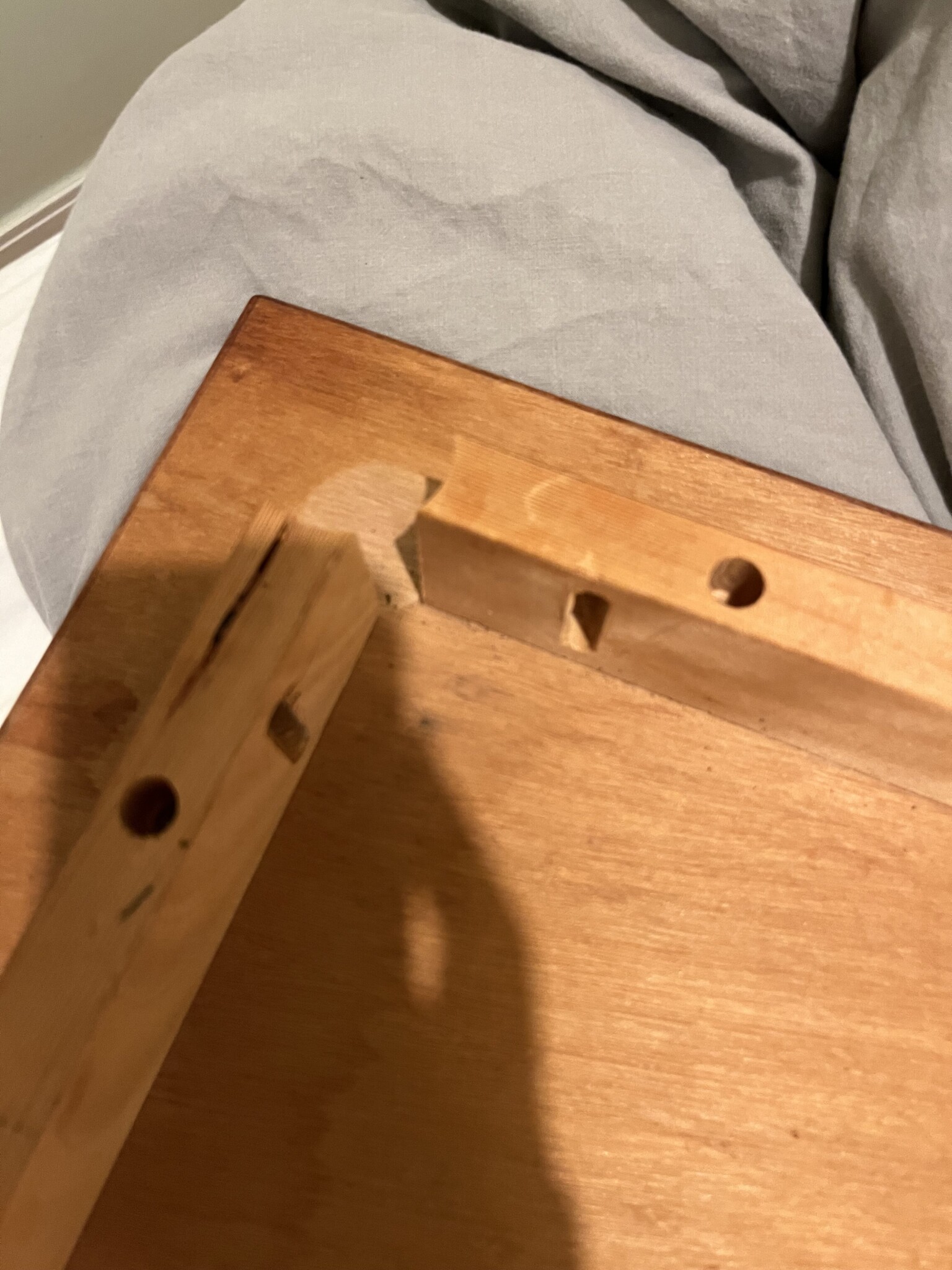

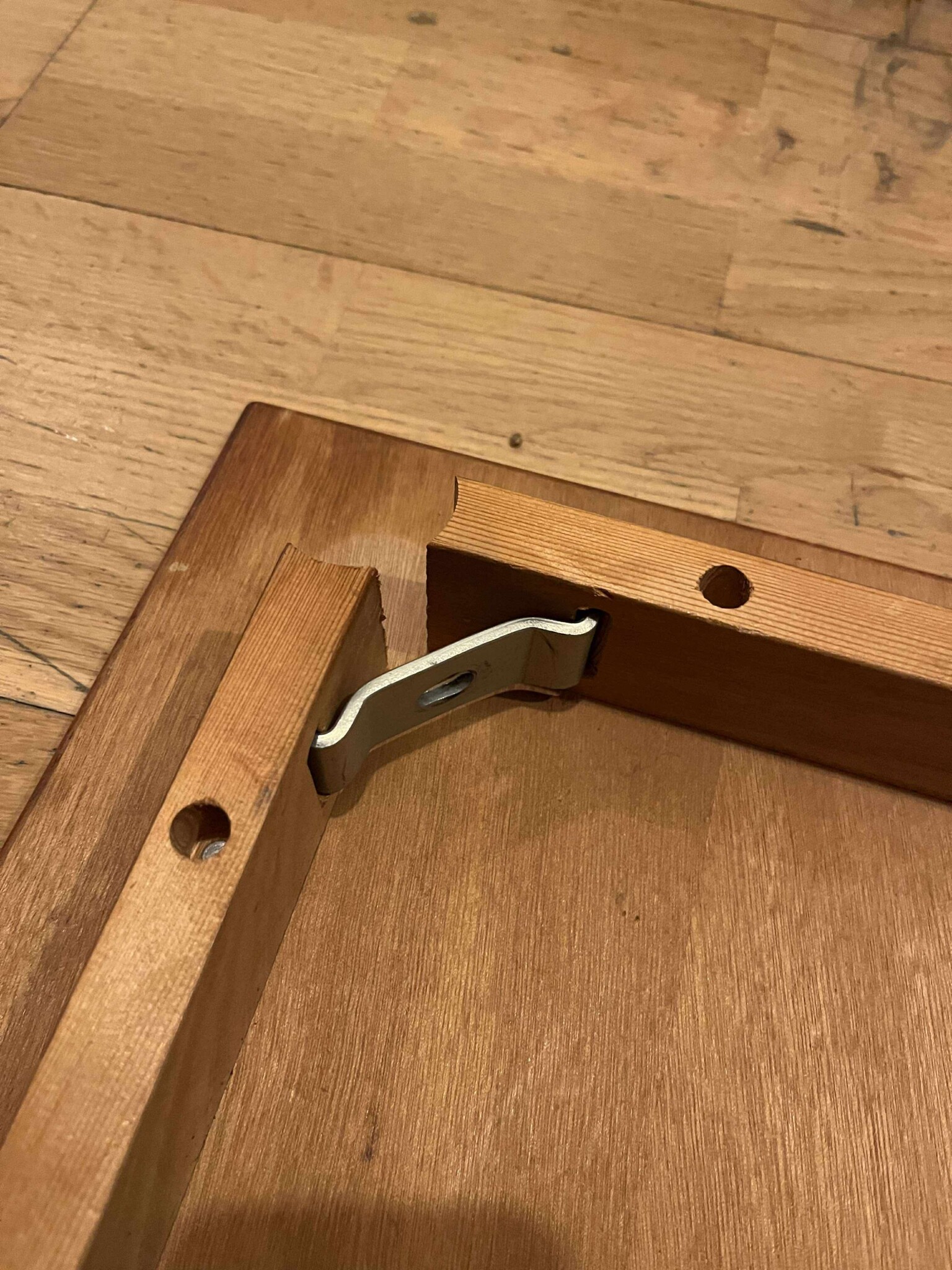

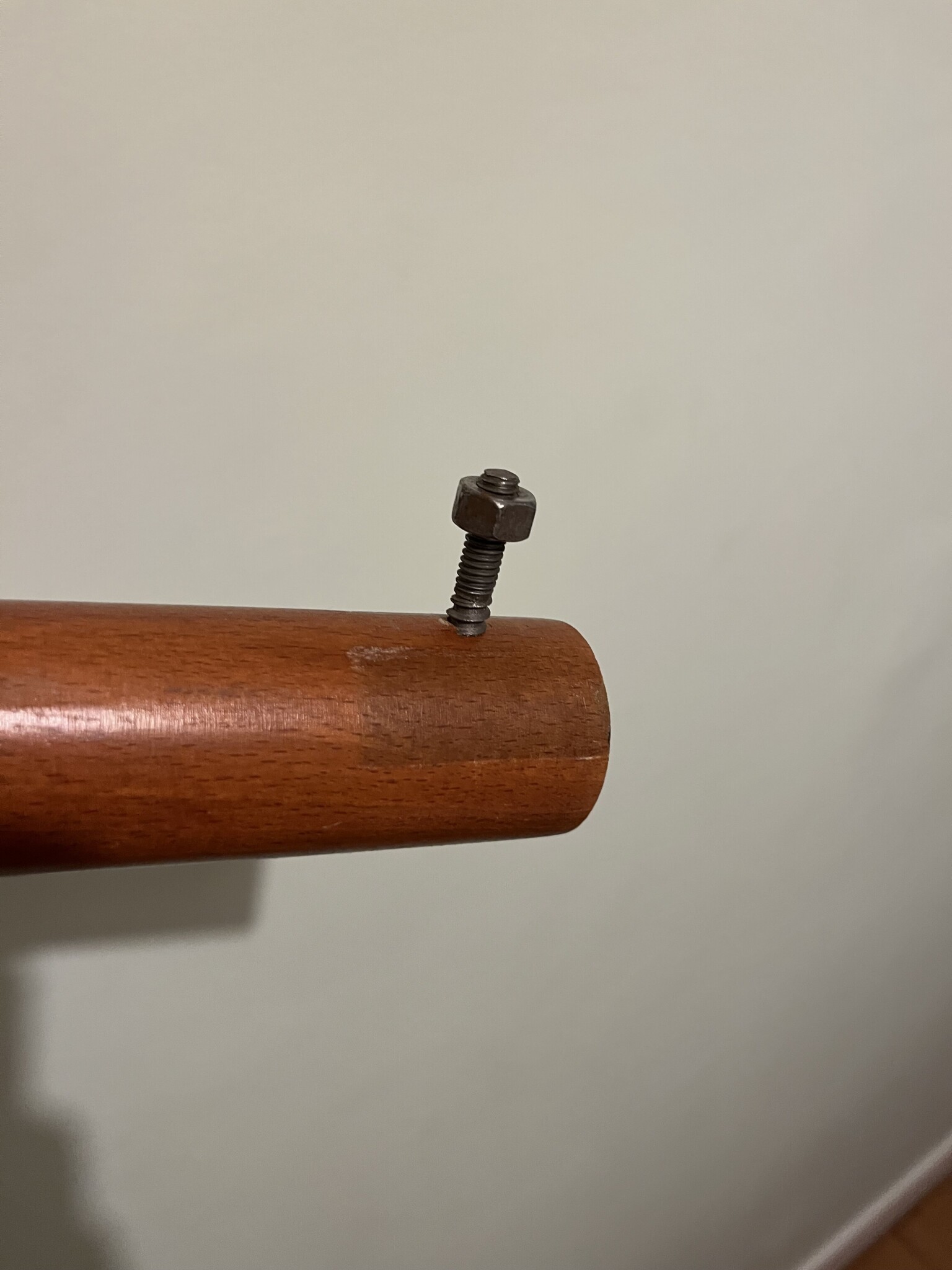

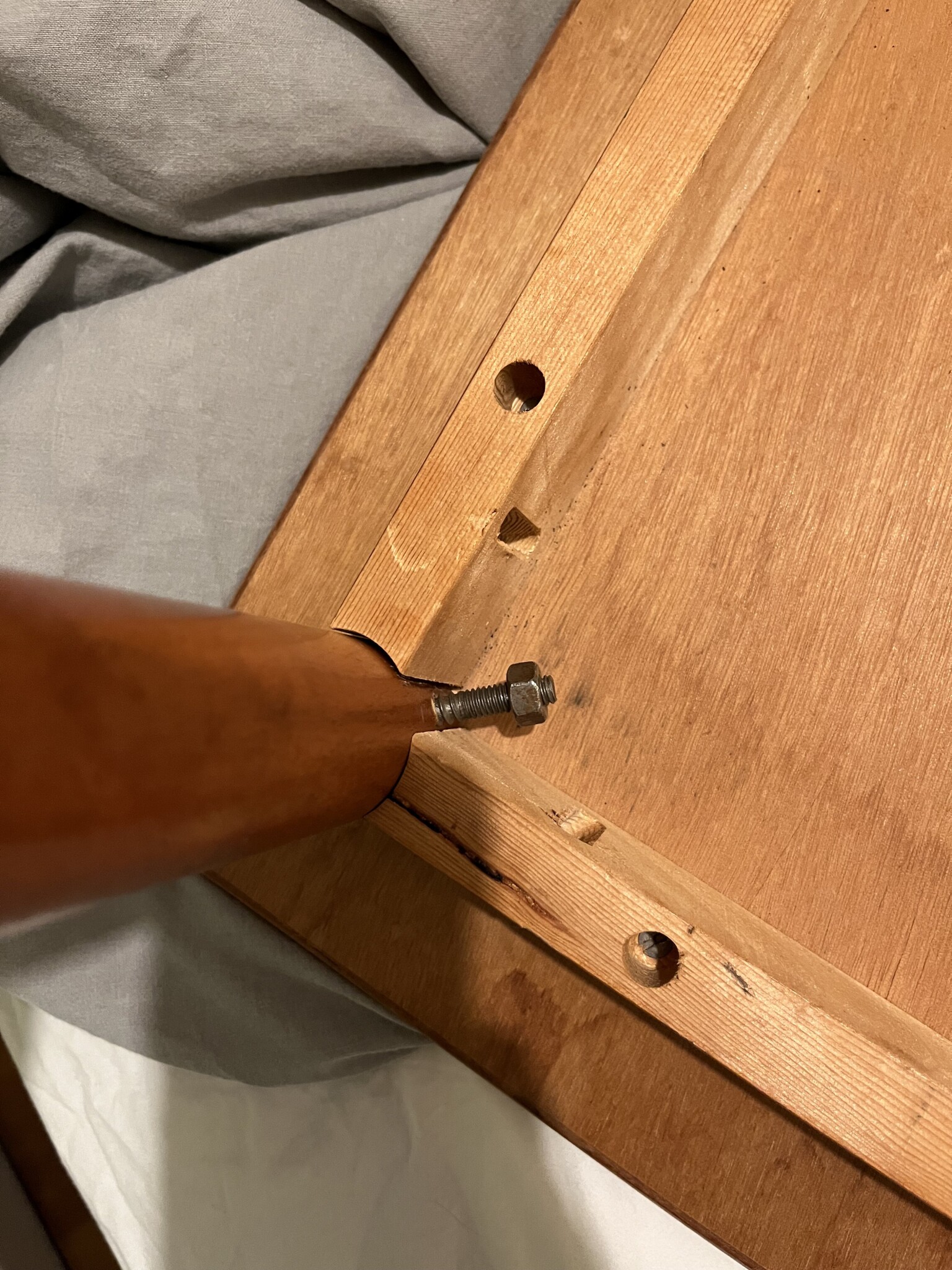

Jag har fått ett soffbord som saknar beslag i ett av hörnen. Hur kan jag på enklaste sätt fästa benet? Jag har kollat på sargbeslag på nätet men hittar inga med rätt mått. Se bilder.
Eftersom det är något som inte syns skulle du ju kunna böja en plåtbit i skruvstädet med rätt storlek. Alternativt kolla med en mekanisk verkstad.

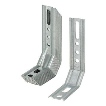

Metallvinklar med hål för montering och fastsättning vid byggprojekt.
Skruva dit typ en sånhär och borra ett hål.
