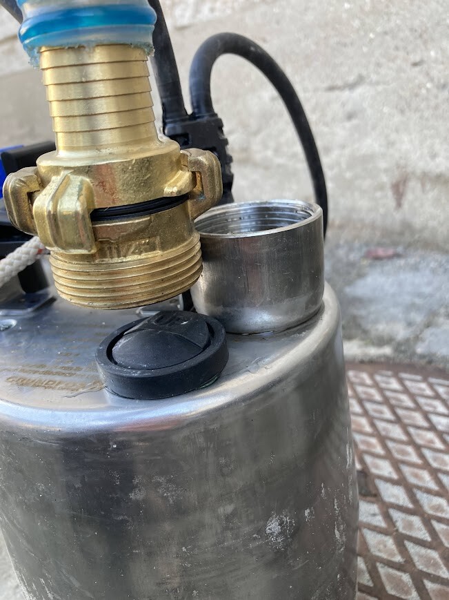

Hej! Jag har spenderat hela dagen körandes mellan de stora byggvaruhusen men får inte ihop det. Som ni ser på bilden är gängan alldeles för kort och håller inte fast backventilen (den svarta gummiflärpen) mot botten. Den kan då röra sig och vatten rinner tillbaka.
Har ni några bra förslag på hur jag löser detta? Hur gör alla andra som köper denna pump? Dimensionen på pumpanslutningen är 1.1/4". En "vanlig" backventil, typ https://www.hornbach.se/p/backventil-r20-invandig-ganga-valfritt-inbyggnadslage-4950135/5576721/ fungerar inte då små växtdelar blockerar ventilen.

  • Guldfärgad pumpanslutning med kort gänga, oansluten metallförskruvning, svart backventil synlig, monterad på metallcylinder mot betongbakgrund.
Inte ens Grundfos support kunde berätta för mig hur jag skulle göra, men jag löste det tillslut genom att sätta ventilen mellan två "skojarnipplar" som jag sedan anslöt till pumpen.
