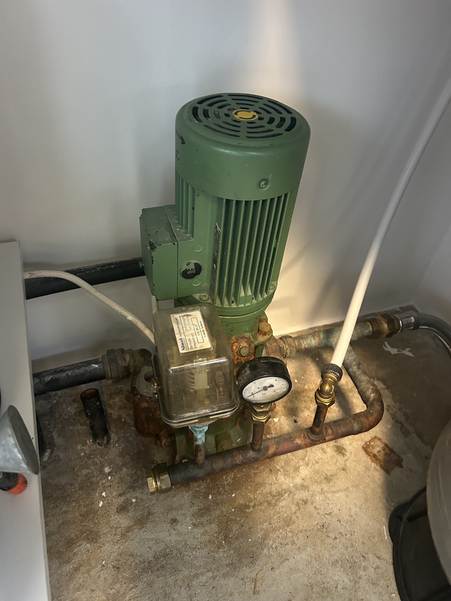

Hej
Någon som har ett elschema eller några bra tips på felorsak?
1. Alla säkringar hela
2. Spänning på båda sidorna av motorskyddet alla faser.
3. Det går att snurra på fläkten på elmotorn
4.Funkat perfekt innan inga lagerljud eller annat
  • Grön elmotor med fläkt monterad på golvet med rör och manometer, del av en diskussion om möjliga elfel och elscheman för reparation.

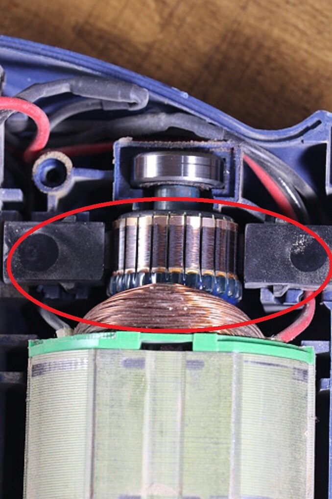

Du måste demontera den lite, & på din modell sitter nog kolen uppåt under den övre kåpan.
Demontera övre kåpan (typ 4 skruvar) & se efter "hur bra man kan se allt".
Ibland får man demontera lite mer, men det brukar vara "lätt-meckat"
Axeln har sin "elektriska överföring" via kolen (inringat i rött)
Så du vet vad du ska leta efter 👍
Elektrisk motor med röd inringning av kolborstar för elektrisk överföring.
J jawen skrev:
Kanske kolen är dåliga?
Det finns inga kol på den typen motor TS visar dvs en trefas asynkronmotor. Så det spåret kan vi avsluta direkt.

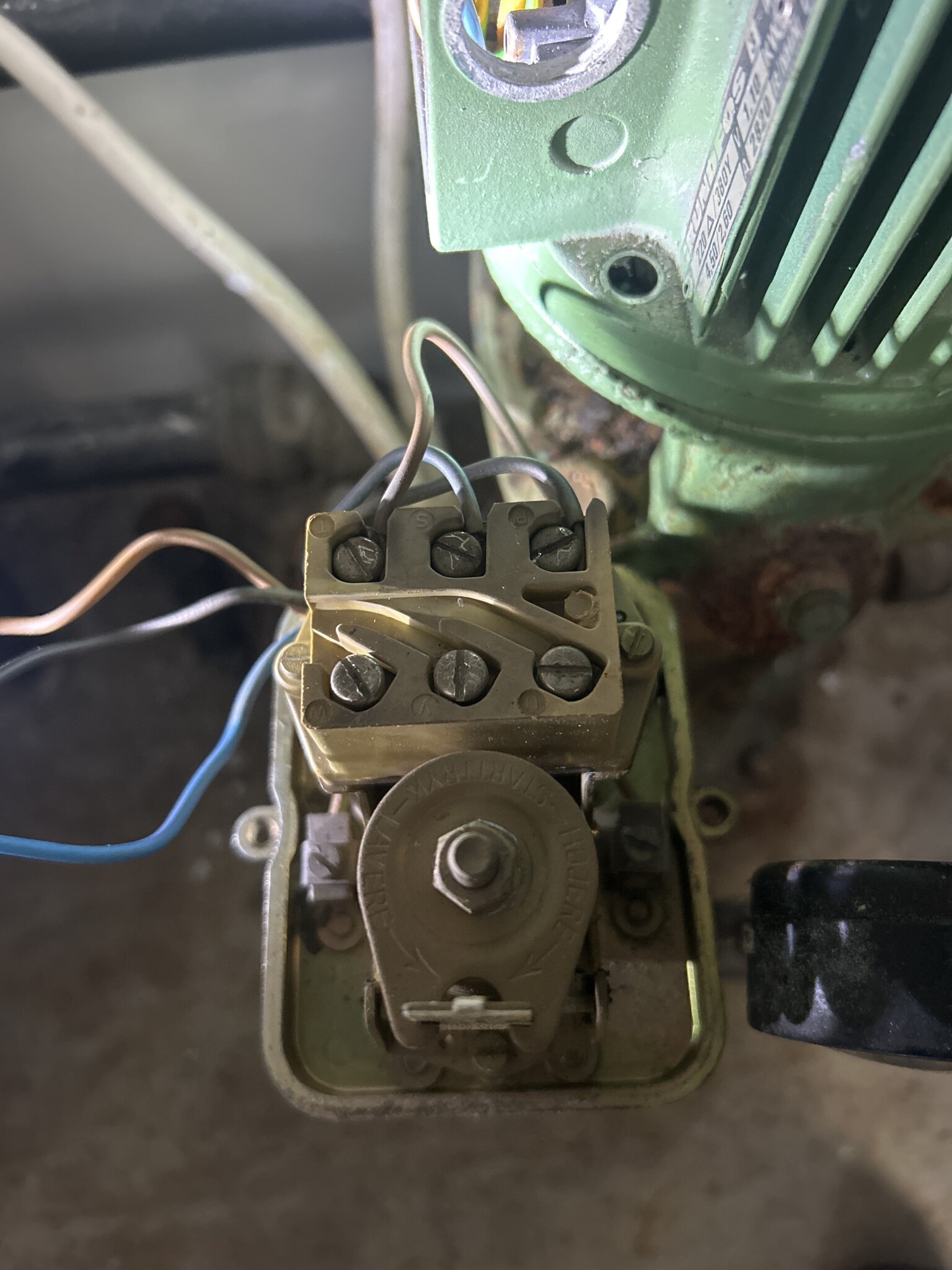

Hur är det med tryckströmbrytaren då? Det är normalt en vanlig felkälla. Har du möjlighet att mäta motstånd kan du med strömmen bruten och vattentrycket under startnivå mäta både över respektive kontakt och även in mot motorn i tre kombinationer för jämförelse av resistans i lindningarna det är en enkel start av felsökning.
Fotografen
Hej ja kan mäta motstånd men visa gärna var då det var en stund sedan jag mätte.
Vi kan se på det lite senare om du inte får några svar. Kanske ett perfekt läge att tex @Bo00 låter någon resonerande modell gå igenom tråden så långt och sen briljera fullt ut angående en brummande motor för en pump. Bilden säger mycket och där finns mycket att resonera kring.
pjgb och 1 till
Hej
0.5 ohm över brytaren samtliga 3 och ca 12.5 ohm mellan de tre ledarna till motorn
  • Närbild på en elektrisk motoranslutning med flera ledningar och kontakter, del av ett diskussionsinlägg om mätning av motstånd.
