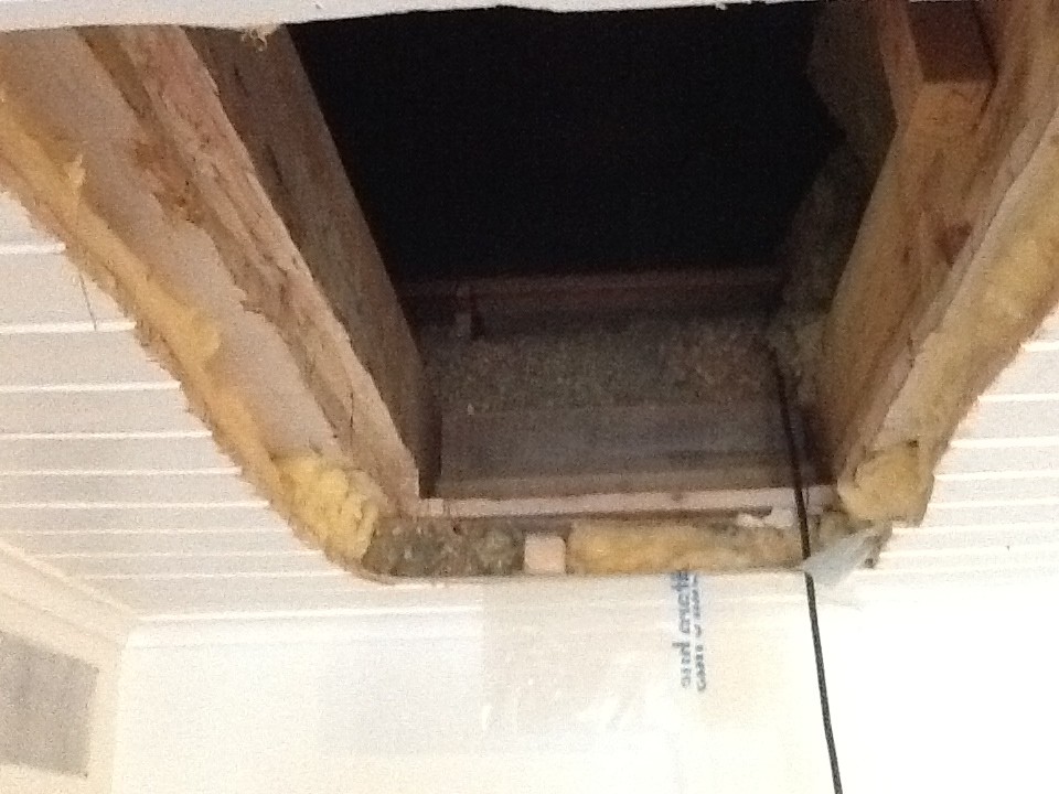

Vindstrappans(Royal Polar) ram är 13 cm hög, mitt innertak är 10 cm, vilket gör att jag endast har 3 cm för att fästa ramen i bjälkarna vilket ju är för lite. Hur löser jag detta?? Jag vill ju helst ha vindsluckan i samma nivå som innertaket.
Mellan mina bjälkar på vinden var det 52 cm, trappans karm byggde 54 cm så jag fick fälla ut med såg och stämjärn.

Lägg på en 45x45 nedåt. Skruva med långa skruv är förstärk ytterligare men några plattjärn, så ska det väl hålla. Ett problem är isoleringen. Du har ju knappt plats att dreva något mellan bjälkarna och karmen (för vinden är väl oisolerad?)
Kanske sätta 45x45 några cm längre ut så du får plats att dreva (i alla fall de fösta 45)?

Vinden är isolerad, men jag kommer inte att få plats att dreva mellan bjälkarna och karmen.
Att sätta 45x45 längre ut kan vara en idé!
