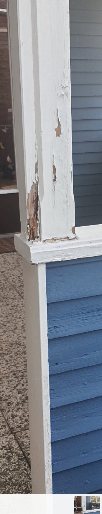

Vilken fastsättning av pelare mot rund impregnerad överliggare är lämplig för att både vara funktionell och se bra ut.
Dom befintliga 6 st pelarna 90x90 står på ett räcke och håller upp ett skärmtak mot en husvägg och har rötskadats, överliggaren är 45x145 och plan vilket kan ha bidragit till rötan, kanske även valet av färg av tidigare ägaren.
För att undvika röta vill jag lyfta upp pelaren.
En justerbar stolpsko med platta är funktionell men faller på utseende. Någon typ av bricka mellan pelare kanske?
Någon som har löst detta eller har en ide?
Säkrast är att sätta dit en pelare i full längd. Ner till golvet.
Annars går det att skruva snett ner i träet. "Skråspika"säger man.
Det är svårt att spika i gammalt trä.
Skruva är bäst.

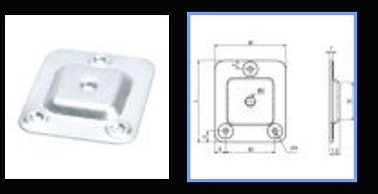

En omkonstruktion med pelare i full längd blir ett större projekt men utesluter inte det.
Eftersom rötan börjat i botten på pelaren kan en luftspalt mellan den och överliggaren förebygga röta.
En stolpsko skulle fungera men blir lite klumpigt och undrar om det finns något snyggare.
Nu tittar jag på en fästplatta med en höjd på 7mm enl bild..
