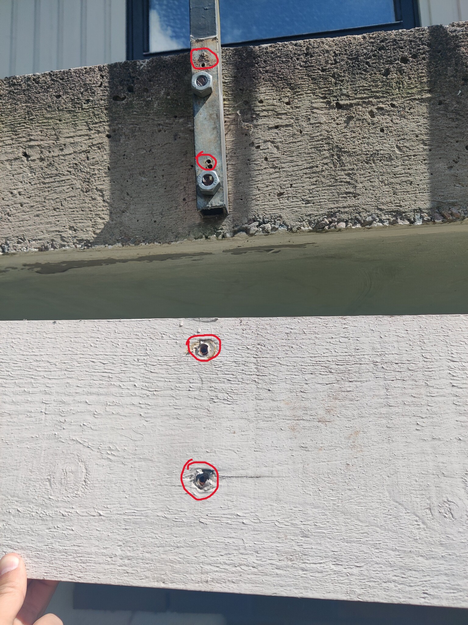

Räcket på min balkong behövde renoveras (byggd 1978). Varenda bult och skruv hade i princip rostat sönder helt. Tog ett tag men nu är ca 150 vagnsbultar och 50 skruv utbytta mot motsvarande varmgavlade varianter. Stolpar och viker ser för övrigt fint ut. Den galvade spiken som satt i ser också fin ut. Misstänker att den som byggde huset helt enkelt inte tyckte det var värt att betala för varmgalvade bultar och skrivar.

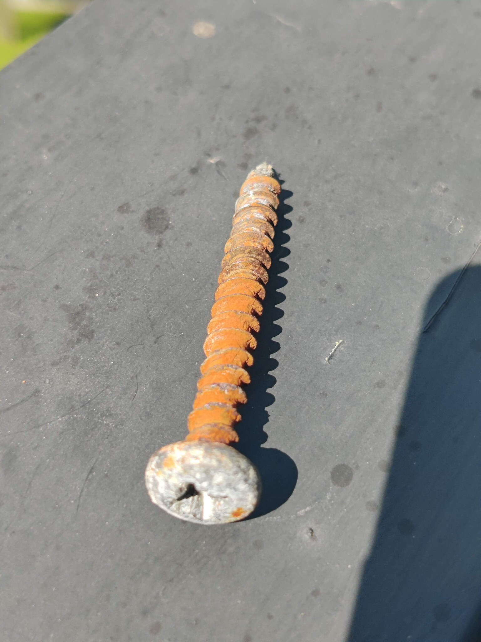

Iaf nu till min fråga. Det sista jag lurar på är hur täckbradan skall återfästas. När man satte dit täckbrädan så verkar det som att man helt sonika borrat ett mindre hål i stålstolpen och sen drivit in skruven, finns bifogad bild där jag rödmarkerat var man borrat och var skruven satt i stolpe och bräda. Skruven satt som satan och var inte kul att ta loss. Finns även en bild på skruven. Ser ut som en vanlig träskruv tycker jag. Det där är för övrigt en av de finare skruvarna så den höll när jag skruvade ur den. Tyvärr gick en stor del av skruvarna av i stolpen så bara spetsen sitter kvar där. Mycket svårt att få bort utan att borra.
Jag har funderat på att helt enkelt borra större hål i stolpen och bara gänga det och fästa brädan med två smalare varmgalvade bultar. Det enda sura med det är att då måste jag försänka hålen i brädan för att huvudet på bulten inte skall sticka ut så mycket (ser fult ut). Jag har kommit fram till att varmgalvat nog är det enda man kan använda. Stolpen är inte rostfri så kör jag rostfri skruv/bult så riskerar jag istället att stolpen börjar rosta. Stolpen är för övrigt ihålig så det är kanske 3 mm gods man har att spela med. Stolpen är tillräckligt bred för att kunna ha upp till M12 bultar i den.
Är det någon som har nån bra ide på hur man kan lösa detta? Jag vill allra helst att man senare skall kunna ta bort täckbrädan och sätta tillbaka den relativt enkelt. Kommer underlätta otroligt när man behöver underhålla. Tex måla (baksidan är annars omöjlig att komma åt).
PS som ni ser sitter det två fina muttra som fäster stolpen. Dessa har jag bytt. De gamla var mer åtgågna.På baksidan av brädan är det försänkt så muttrarna hamnar "innuti" brädan och brädan ligger dikt an mot stolpen. Bultarna som muttrarna sitter i är fastgjutna i betongen.

Tack för input. Valde dock i slutändan annan väg. Efter att ha läst på lite mer om galvanisk korrosion så verkar rostrisken minska kraftigt om massan på den oädlare metallen (stolpen) är mycket större än den ädlare metallen (skruven). Gjorde helt enkelt så att jag klämde fast brädan där den skulle sitta, borrade upp befintliga hål i bräda och stolpe till 5 mm. Borrade sedan upp brädans hål till 6mm och körde gängtappen rakt igenom brädan och gängade 5mm hålet till m6. Sen in med en A4 rostfri m6 skruv (torx). Sitter hårt men kan lätt tas loss igen vid undehåll.Totte_S skrev:
