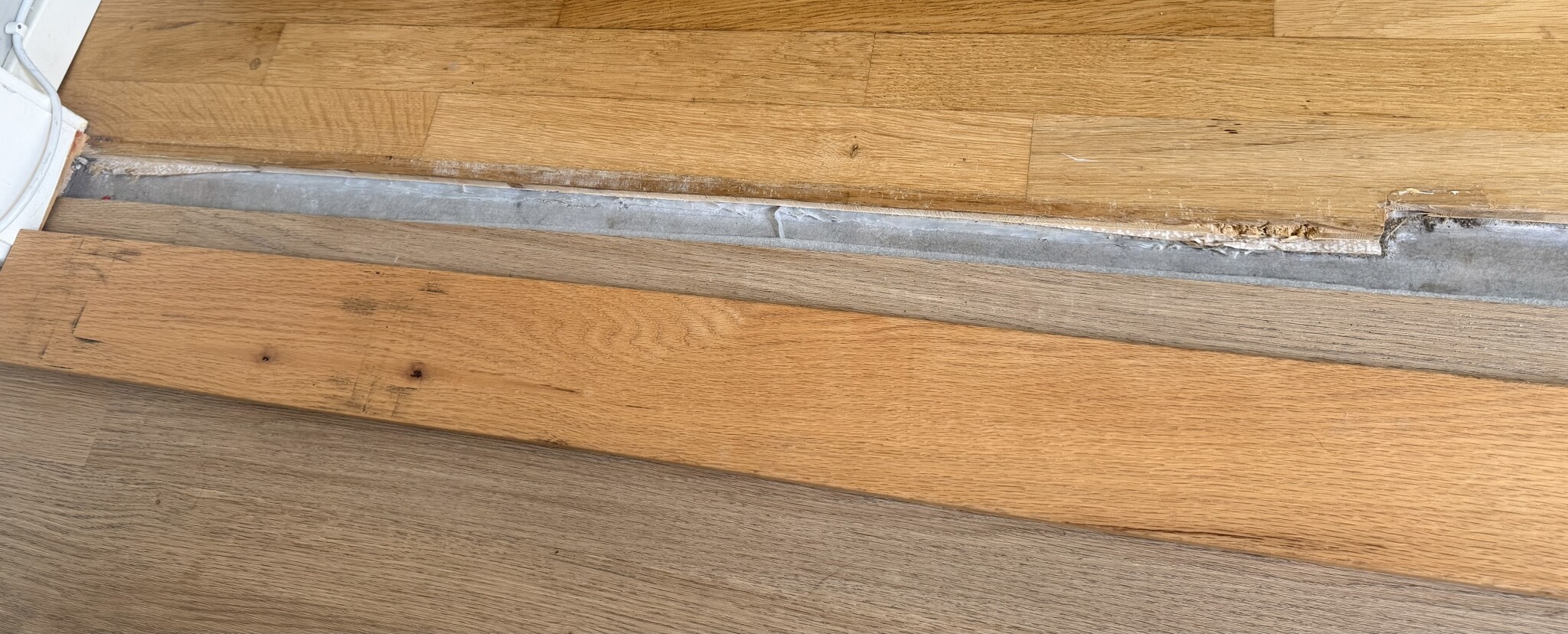

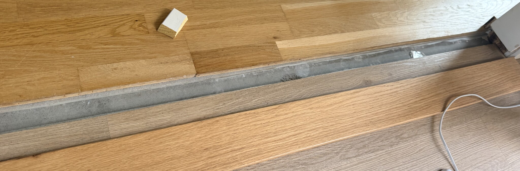

Har en list som vi behöver fästa mellan vardagsrummet och köket. Det var tidigare en frukostbänk där, med skåpförvaring under, som vi tagit bort.
Lite osäker på vad som är bästa sättet att göra det på?
Golvet ligger på betongplattan för huset.
Hur skulle ni göra?
  • Golvyta mellan vardagsrum och kök med borttagen frukostbänk visar betongplatta och träytor, redo för montering av list.
  • Trägolv vid övergången mellan vardagsrum och kök, där tidigare en frukostbänk stått, med ett mellanrum vid anslutningen.
Mats-S
Sala på betongen så att salningen kommer i jämnhöjd med nya golvet. Gör det typ cc 50 och lämna glipa (rörelseutrymme) på bägge sidorna mot befintliga golvytor.
Skruva fast listen med lämplig diskret skruv som går igenom salningen och fäster i betonggolvet.
