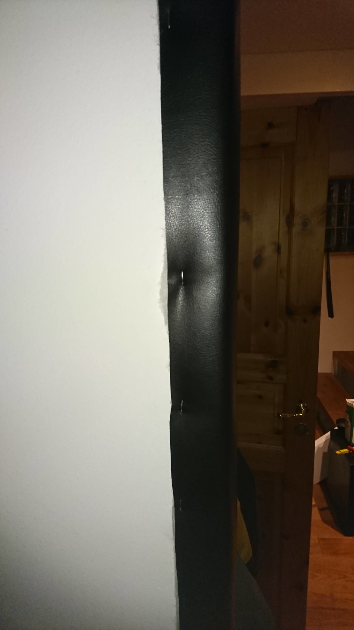

Hej alla.
Jag har ett valv (se bild). Omgivande väggar är plankvägg beklädd med gips. Det svarta är konstskinn. Jag skall nu ha mässingslister som skiljer konstskinnet/karmarna från väggen. Helt enkelt en övergång från karmarna till den vitmålade gipsad väggen. Valvkarmarna går i liv mot den gipsade väggen. Det går att slå in en T-formad list mellan valvets karmar och gipset.
Hur skall jag fästa dessa mässingslister? Jag vill helst inte ha synliga skruvar.
Tack på förhand för eventuella tips och råd
PS. Häftklammern som syns sitter precis i kanten på regeln som bildar valvets karmar. DS.

Du säger valv , är det rundel upptill
Finns golvlist i utförande T och limma med T-benet utmed gipsen ,och skära bort lite av skinnet mot gipsen , bör spännas med tvingar så det sitter tajt under tiden limmet torkar , men svårt att säga något riktigt på distans

Nej, det är ett rektangulärt valv.L Liteavvarje skrev:
Ja, jag har varit inne på lim också. Faktiskt silikon också. Vilket lim tror du i så fall är lämpligt? PL400? Fäster det mot naket gips (alltså skuren kant på en gipsskivor)? Kan det nakna gipset smulas och släppa med tiden så att listen lossnar? Jag hatar att göra om saker, så jag är ute efter en permanent lösning som kräver åverkan för att listen skall släppa.
PL 400 biter bra på i stort sätt allt , om du skär ur lite bredare ca 1-1,5 ca mellan skinn och gips så biter det i virket bakom , ( hellimmar du så kommer listen ingen stans ) det går att lägga på rätt tjockt så det sväller ut ,
Men som jag sa tidigare , det gäller att få den sitta på plats med tvingar runt hörnet så att säga
och torka ett par dygn
En sak till , om du pressar lite för mycket mot skinnet kanske det trycks in med en grop som följd och inte riktigt så snyggt , pass på där
Men du får se vad som finns i T-lister , vad jag förstår , så är det att tänka till lite
Ett tips , ta en styv kartong och klipp till den , så den passar enligt dig och ta med när du provar

Japp. Det låter som en bra lösningL Liteavvarje skrev:PL 400 biter bra på i stort sätt allt , om du skär ur lite bredare ca 1-1,5 ca mellan skinn och gips så biter det i virket bakom , ( hellimmar du så kommer listen ingen stans ) det går att lägga på rätt tjockt så det sväller ut ,
Någon som har någonting att tillföra eller något alternativ?
Jag kan tänka mig synliga skruvar/spik om de är av typ dekorationsskruv/-spik.
