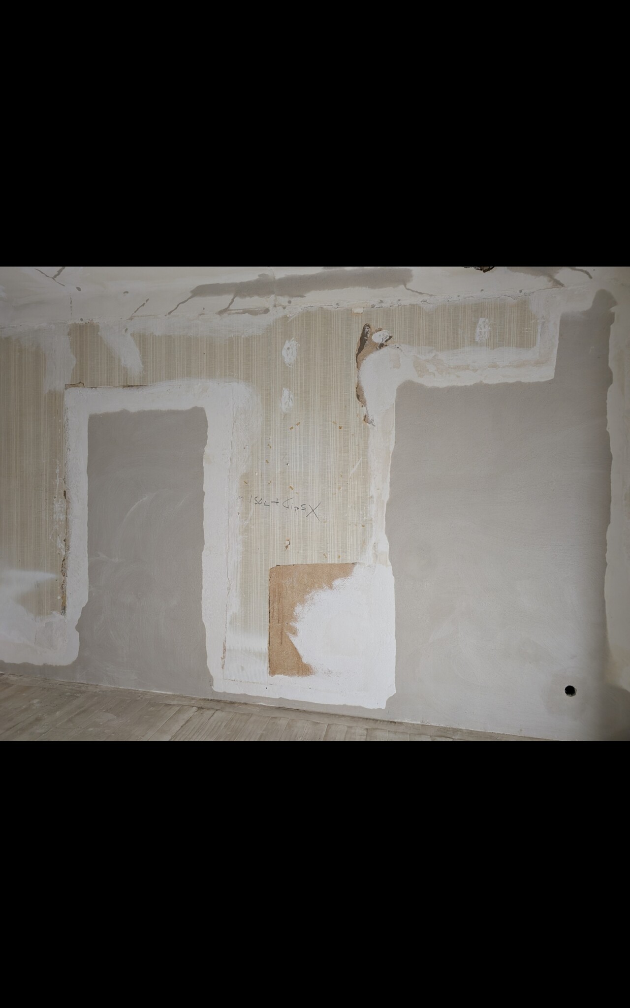

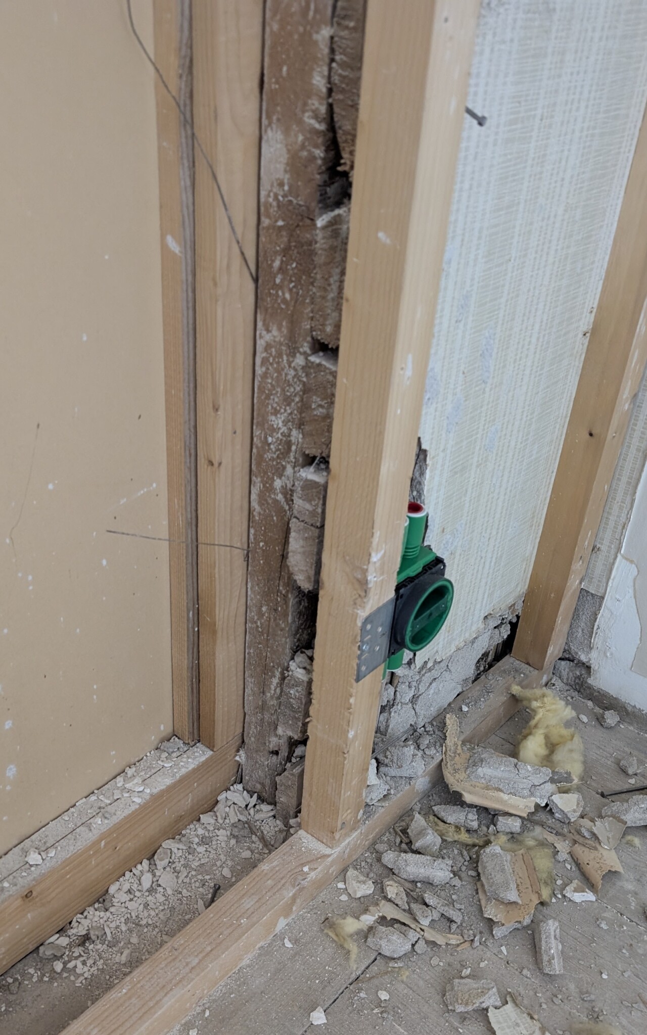

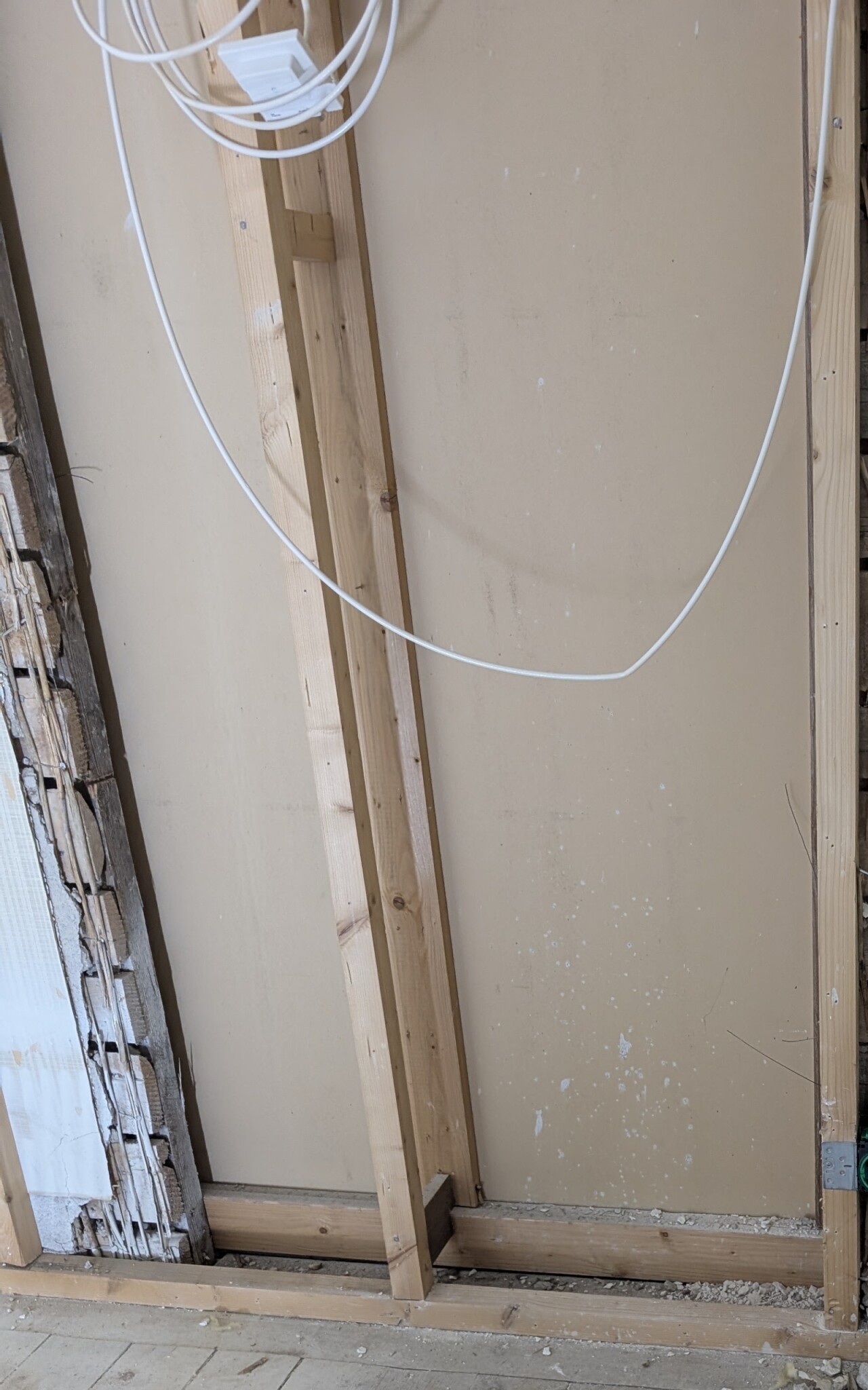

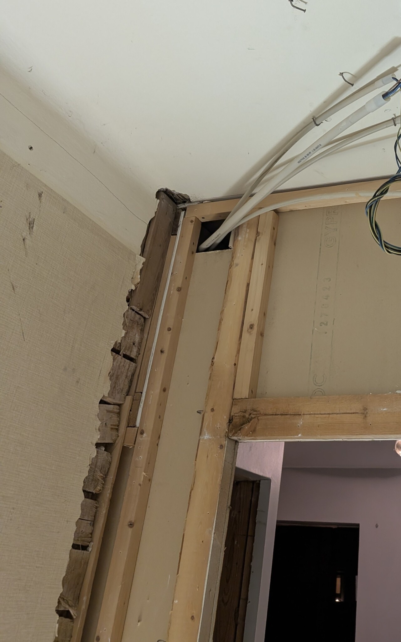

Gammalt lägenhet från 1919, förutom två väggar som gjordes om med plyfa+gips är resten kloassongväggar bestående av
*ca 2cm puts
*vassmatta
*liggande plank
*reglar? Bakom dessa reglar kommer grannens reglar för deras innervägg.
Hur fäster man bäst I dessa väggar? Tänker både lättare tavlor upp till tyngre bokhyllor/tv. Putsen smular bara man tittar på den. Räcker det med endast tillräckligt lång skruv typ 70mm som man borrar rakt in i putsen eller bör man köra plugg också? Dessvärre är det rätt rejäla glipor mellan plankorna
Bakom en tillbyggd innervägg som nu är borttagen (reglar+gips) fanns två dörröppningen från innan lägenheten styckade av. Här fyllde byggarna igen med gips tror, hur fäster man i dessa då det inte finns några plank bakom?
*ca 2cm puts
*vassmatta
*liggande plank

Lys in mellan de liggande brädorna och försök ta kort för att ta reda på det är reglar eller något annat.
Skruva i brädor med träskruv ger en mycket bra infästning. I gamla hus kan det vara bäst att göra som man gjorde när de var nya, dvs. har golvstående bokhyllor etc.
I gips med tomrum bakom kan man ha mollyplugg för större laster.

Tack! Dessvärre är väggarna målade nu men får väll provborra och se om jag får fäste med lång skruv. Får skaffa några mollypluggar till delarna av väggen som är gipsad.BirgitS skrev:
