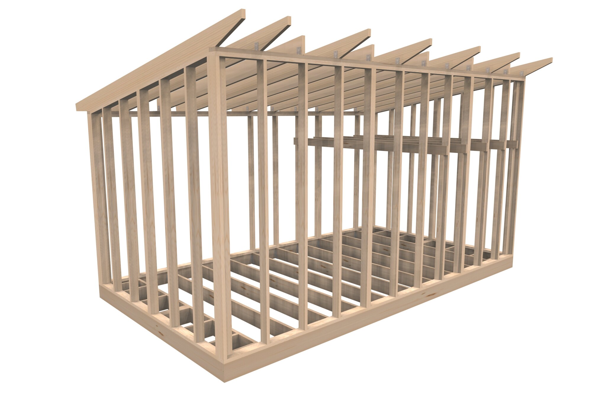

Ska bygga ett mindre förråd - enkel konstruktion med pulpettak. Enligt bifogad bild.
Har tänkt jacka ur takåsarna så de ligger plant mot hammarbandet på "långsidan" och fästa med vinkeljärn.
Men hur fäster jag de två takåsarna längst ut längs kortsidorna?
1. Hammarband och skruva upp i åsen under hammarbandet?
2. Spikplåt över ås och väggregel?

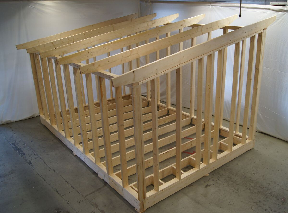

Enklast är nog att låta reglarna i gavelväggen vara lite längre så att du kan spika eller skruva takregeln i väggreglarna
Alltså ha yttersta takregeln innanför väggreglarna?
Jag skruvade bara rakt upp genom hammarbandet och satte vinklar på insidan. Visserligen en annan konstruktion men det är inte så att taket flyget bort om det sitter 8 grövre skruv där. Vinklarna var mest för att jag har en hög vinklar liggande.
Hur man faktiskt ska göra snickarmäässigt vet jag inte men syftet att hålla kvar taket har jag löst.
Sätt takregeln på utsidan av väggreglarna på gaveln, spika eller skruva med tex 6*120 mm genom takregeln in i väggregeln
Tack för svar, blir nog att skruva genom hammarbandet underifrån i kombination med vinklar.
Detta skiss verkar ha dubbla hammarband på långsidan, någon anledning till det?
Ska du ha förrådet isolerat och uppvärmt?

Då kan du nog skippa "hammarbandet" på gavlarna
Hur kan jag fästa takåsen på reglarna i så fall ?
6*120 mm skruvar genom takregeln in i väggreglarna

Eller jaha, du menar att man skruvar takregeln på sidan av väggreglarna ? Jag trodde du menade rakt genom uppifrån🤦‍♂️
Jag kanske uttrycker mej oklart eller så har du bara missat det här inlägget..
