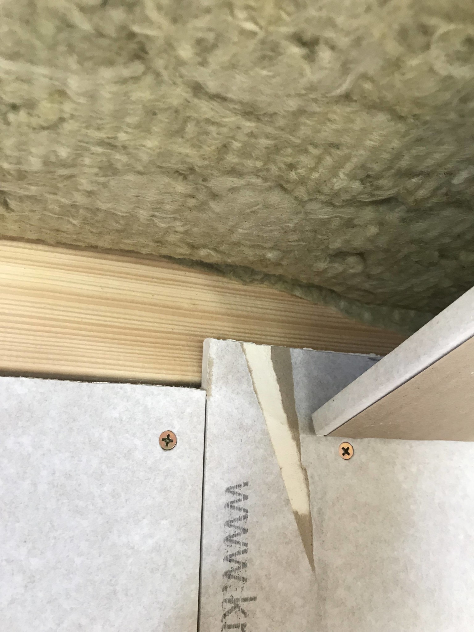

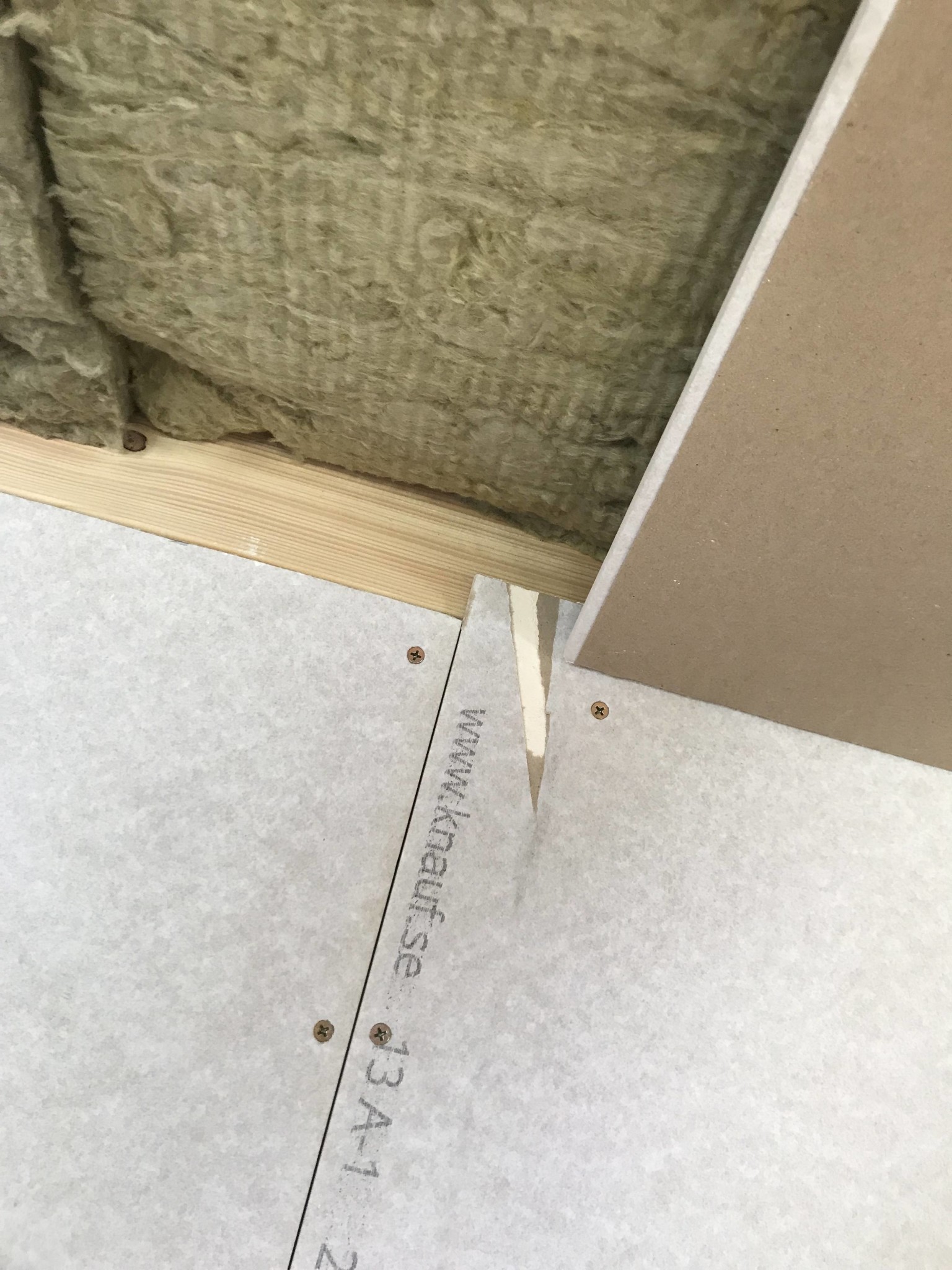

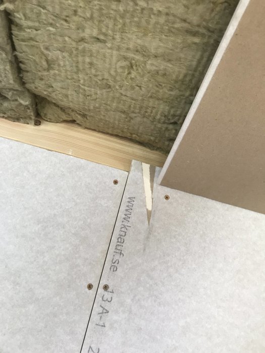

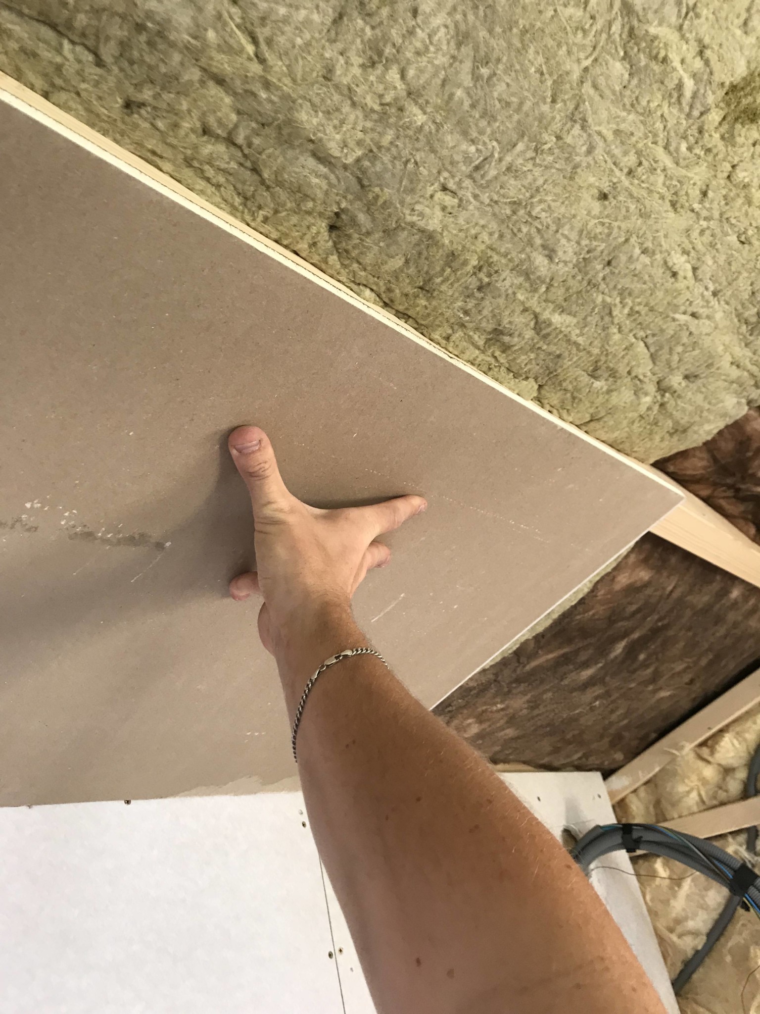

Jag har reglar i taket men där gipset från taket ska möta gipset från vägg så har jag ju inget att dra fast takgipset i utan de kommer ju enbart möta väggipset och hänga fritt.
Vad gör jag tro?

Enklast skulle väl varit att skruva takgipsen först och sen ansluta gipsen på väggen kloss till denna så man slipper massa spackel mellan skivorna.
Då hade det varit enkelt att passa en regel mot den andra regeln på väggen/taket
Precis som du skriver så har du inget att skruva takgipsin i. Om du skruvar en regel i väggregeln (sadlar på) så kan du sen skruva taket i den regeln.
Ja fasen, bra, fortsätter så!
Men menar ni att jsg sätter en 45x45 regel på befintlig regel och sen fäster takgipset under tillkommande regel?

Typ så
Aha
