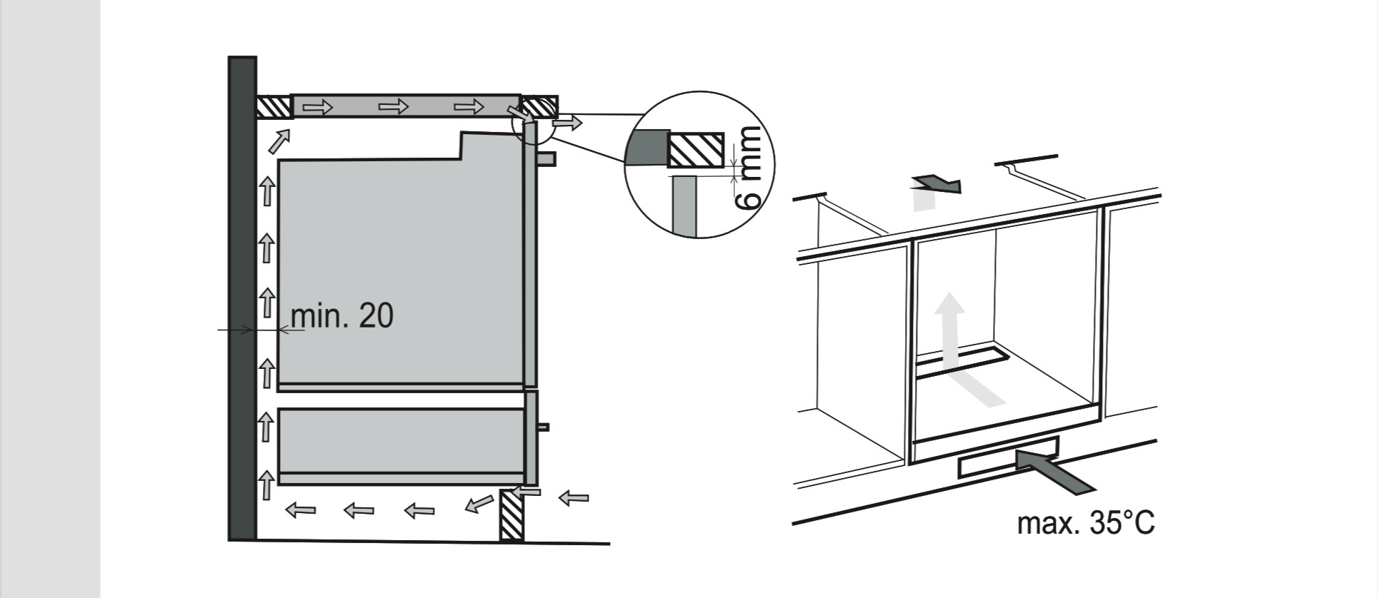

Hällen visar en felkod, omväxlande e 9, vilken skulle kunna betyda ”en fas saknas” eller lite tråkigare… fel på elektroniken i hällen. Man bör ha hällens typbeteckning och kontrollera med manualen för modellen.
Länk Siemens https://www.siemens-home.bsh-group.com.au/customer-service/support/problems/enumber-search
Glappkontakt på den ”röda tomtehatten” som ansluter nollan kan förstöra hällen, men har du inte varit där och ryckt i sladden innan hällen slutade fungera är det mindre troligt att denna fula inkoppling orsakat problem.
Värme förkortar livet på elektronik. Är grejerna installerade enligt installationsanvisningen?
En häll/ugn-installation kan ha krav på ventilation.
Om inte kan livslängden förkortas…
