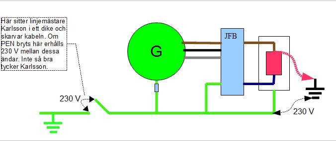

Ska försöka hitta några bra bilder. Fallet ovan gällde i alla fall grannar mellan dig och transformatorn. Exakt vilka spänningar som de upplever går inte att svara på. Man kan ju förstås vända på det och förklara vikten av ett jordtag vid matning med egen reservkraft:
Denna förenklade bild visar vad som händer om man inte har ett eget jordtag. Om det blir ett jordfel så att en fas kommer i kontakt med jord som visas längst till höger så blir det en farlig spänning mellan jord och (reserv)elsystemets nolla. Detta undviks med ett eget jordtag (som i många fall finns naturligt i elanläggningen i och med att PE/PEN någonstans har kontakt med jord).
JFBn i bilden skyddar dock i detta exempel. Med TN-S från mätarskåpet kan reservaggregatets egen JFB användas vilket i stort kommer att helt undanröja denna risk.

Tack för svar.
Jag har just köpt hem 150 meter N1XV-R 5G10 och skall dra nytt mellan mina byggnader. Jag har rör nedgrävt så det blir ganska lätt att byta kabel. Jag kommer också att sätta en JFB på 300mA vid/i mätarskåpet för att där gå över till 5-ledare.
Med jordspetten så kan jag känna mig ganska säker.
