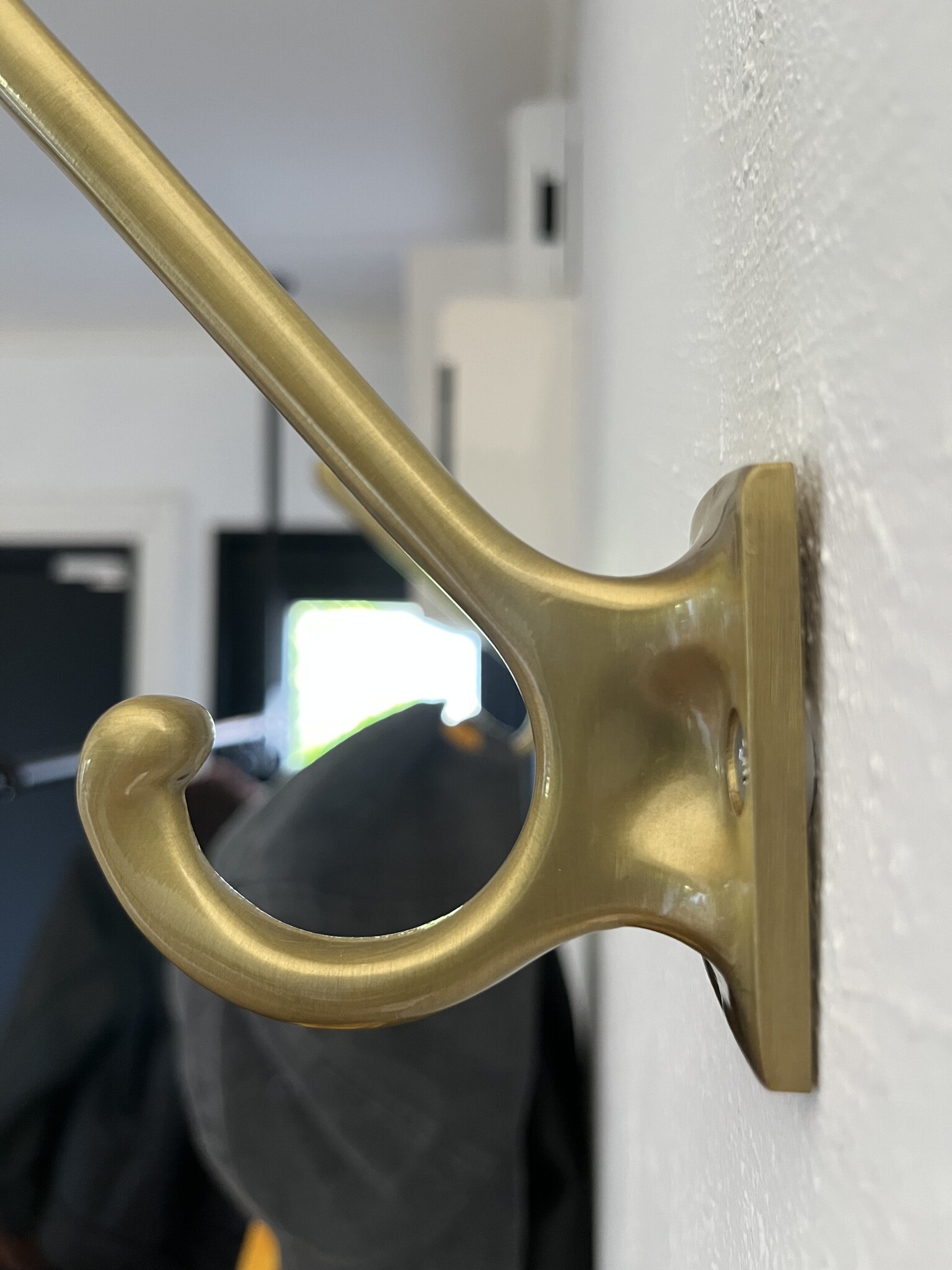

Två ohändiga personer är mitt uppe i projekt ”Fixa hallen”. Allt som kan gå fel har gjort det, felmätningar, felborrningar, etc. och så äntligen var det bara det enklaste kvar, skruva upp krokar till jackor.
Trodde vi.
Dessa krokar kan mycket väl bli slutet på vår relation.

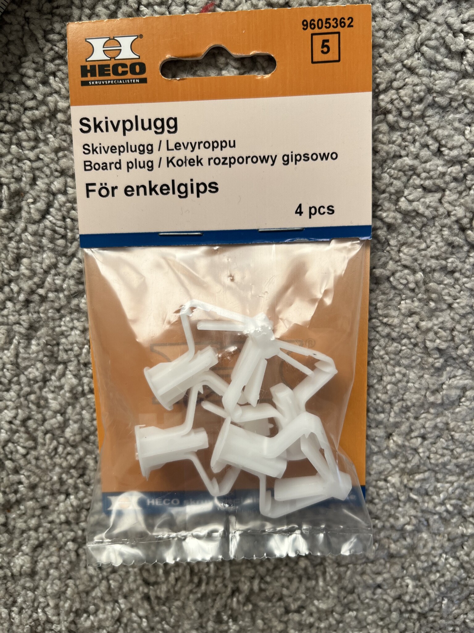

Vi lydde snubben på jem &fix och köpte skivplugg eftersom vi bor i ett pappershus (läs gips), och metallexpander kändes lite överdrivet för några jackor.

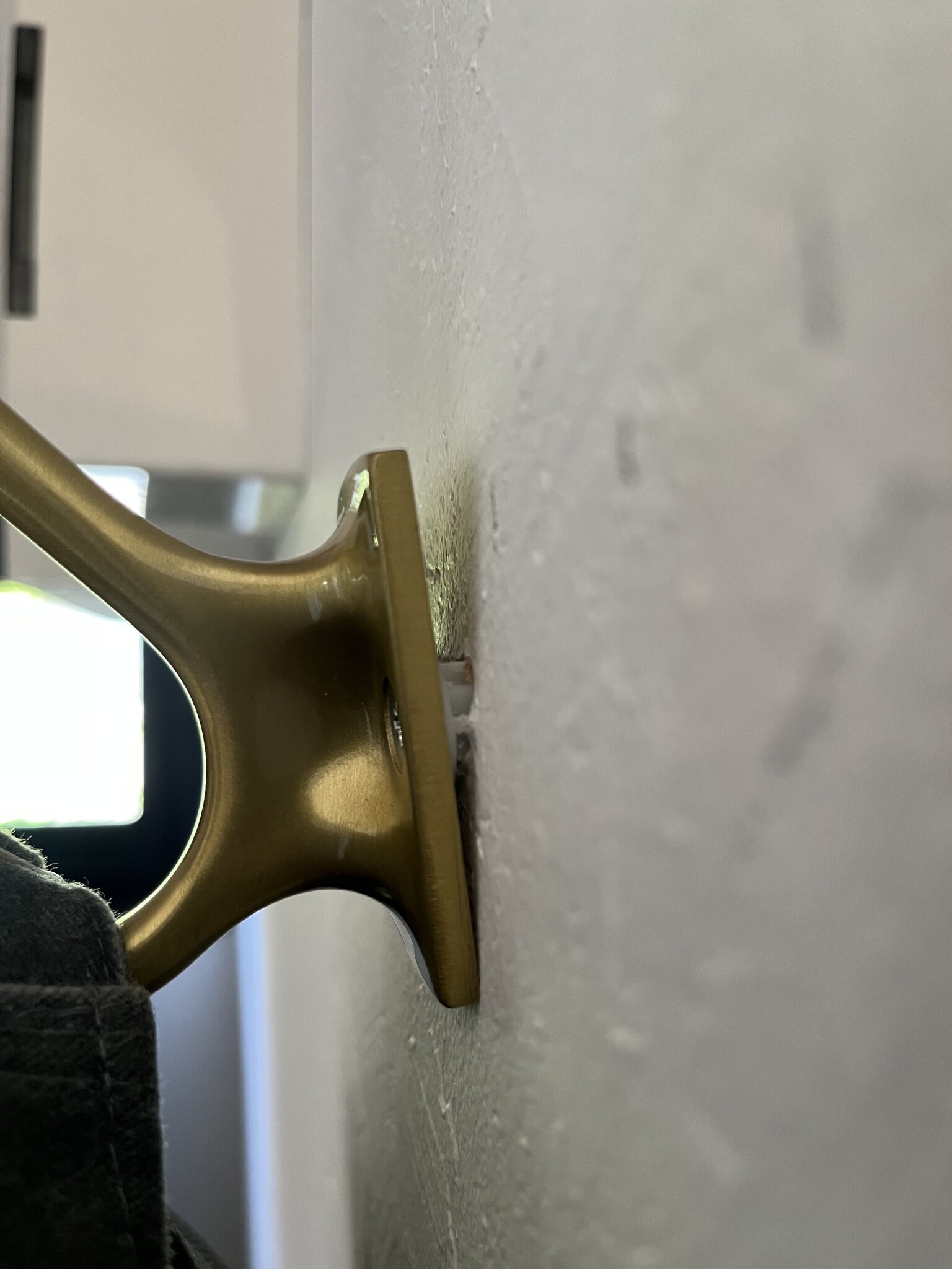

Nu gungar krokarna och den ena har börjat krypa ur väggen. Vad göra? Ta ut all frustration på väggen med släggan? Kasta sambon i soporna? Diskret byta hus med grannen?

Jag hade nog letat efter reglarna i väggen och hade det passat placeringsmässigt, dragit fast krokarna i dom.
Vinterjackor kan väga en hel del så krokarna behöver ett bra fäste.
Metallexpander hade jag valt som alternativ två..

De krokarna ni har valt har rätt stor momentarm vilket kommer göra att en jacka kan dra ut mycket ur väggen.
Så kasta plastpluggarna och skaffa bättre.
Gipsankare i lämplig storlek kan nog funka. Du måste ha något bakom som sprider krafterna.
https://www.bauhaus.se/gipsplugg-cobra-extra-kraftig-zinc-50x5-0mm-2st
Mollyplugg, som är bra, kräver att man monterar de rätt. De är lite speciella. Man bör ha den speciella tången för montage. Att skruva ihop den gör ofta att hylsan roterar och då sabbar väggen.
