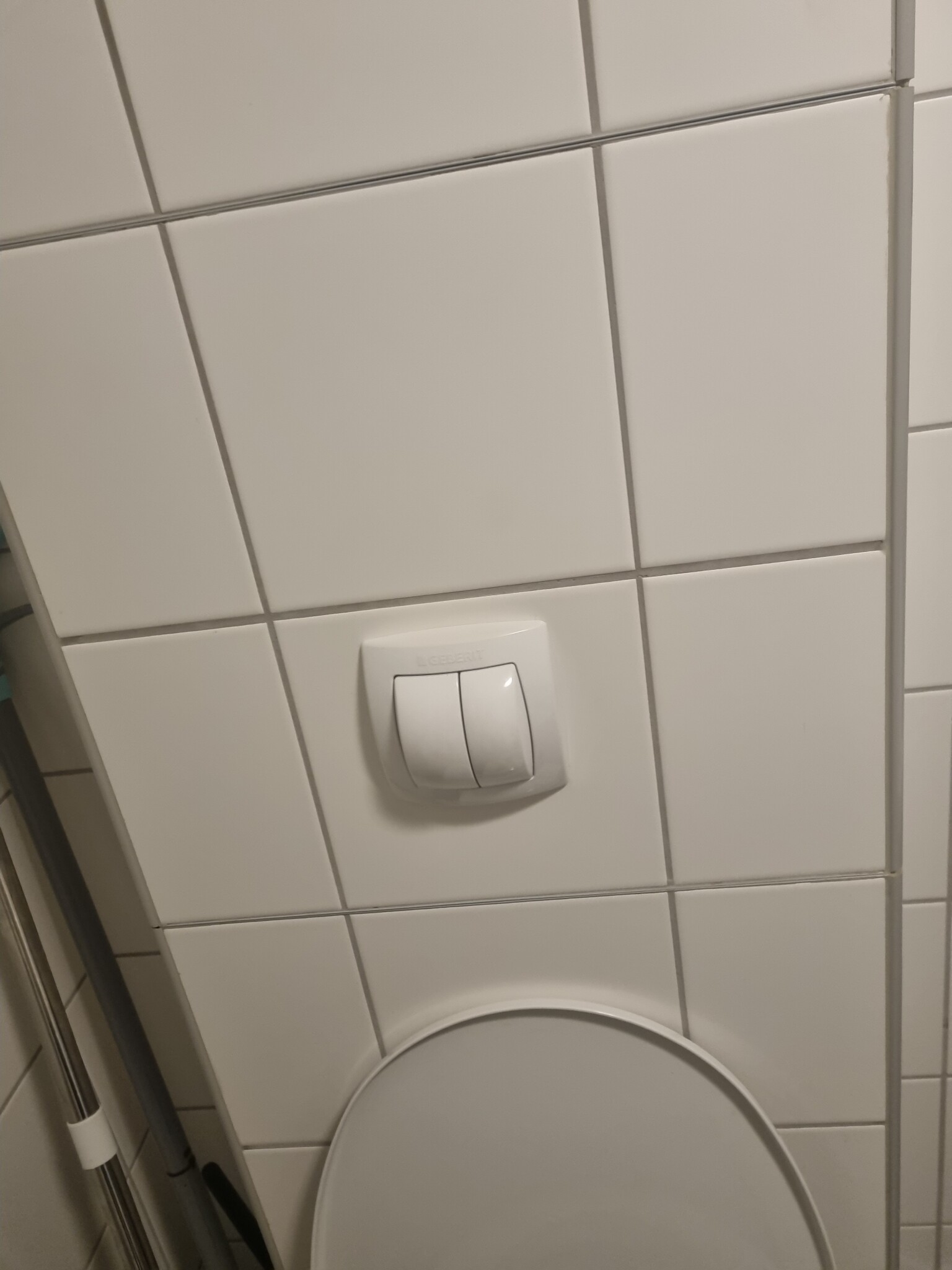

Hur får man loss serviceluckan efter att man har lossat spolnongsknappen? Behöver nämligen stänga av vattnet för att kunna byta vattenventilen till tvättmaskinen.
  • Vitt kakelvägg med spolknapp monterad ovanför en toalettsits, visar tjänstefack för vattenavstängning.
  • Vägg av vita kakelplattor i badrum med spolningsknapp synlig, relaterad till service av vattenventil för tvättmaskin.
Semiproffset Semiproffset skrev:

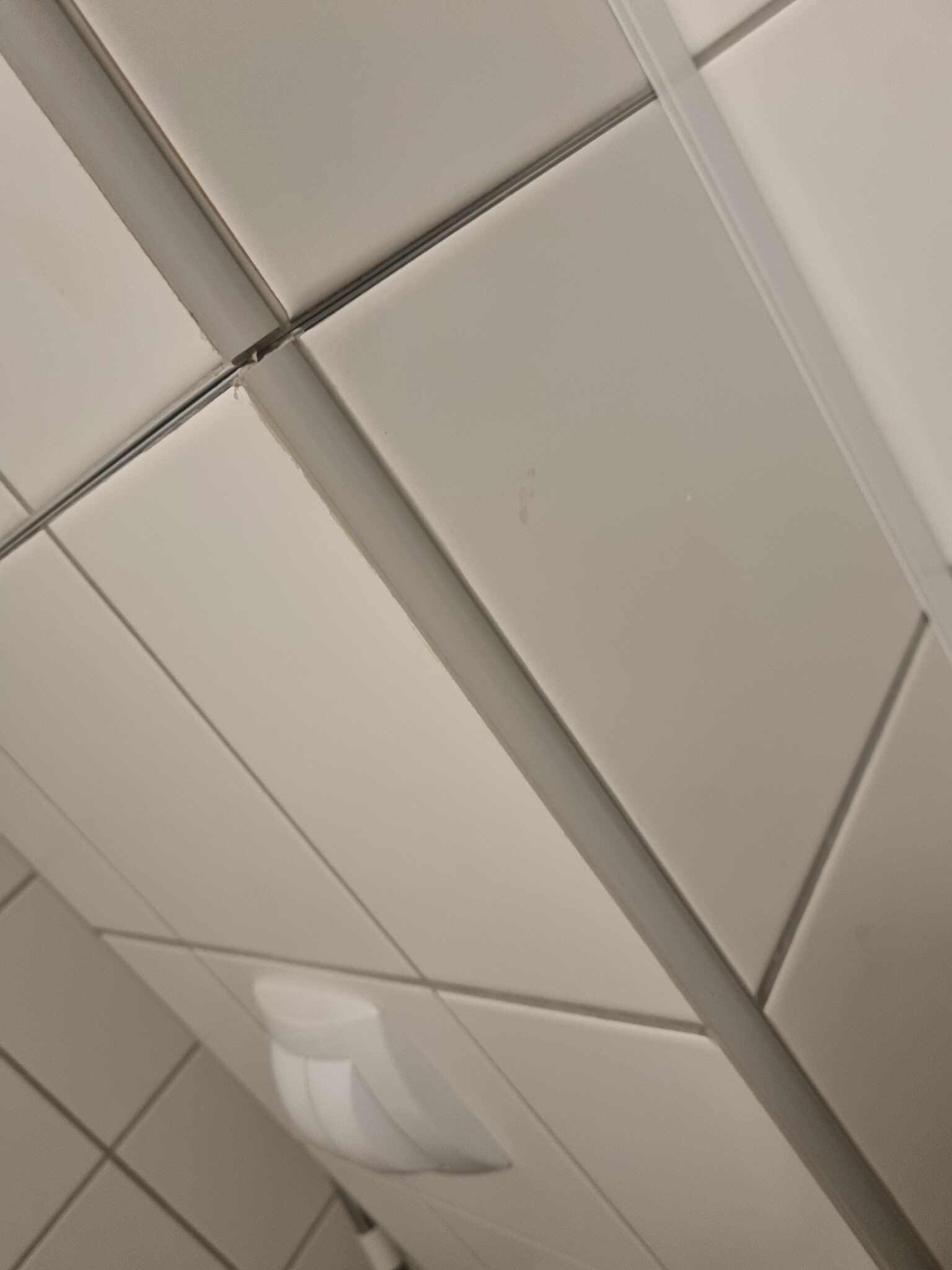

Det ser ut som att den är limmad med mjukfog, den lär du få skära bort först. Köp ett par billiga sugklockor/vacuumlyftare ex dessa nedan från Biltema så du får ordentligt tag och kan dra lite utan att spräcka kanter på kakel etc.
[länk]
Tack för svar! Var tydligen enklare än jag trodde. Finns skruvar under listen som man kan lossa och då får man ut luckan :)
