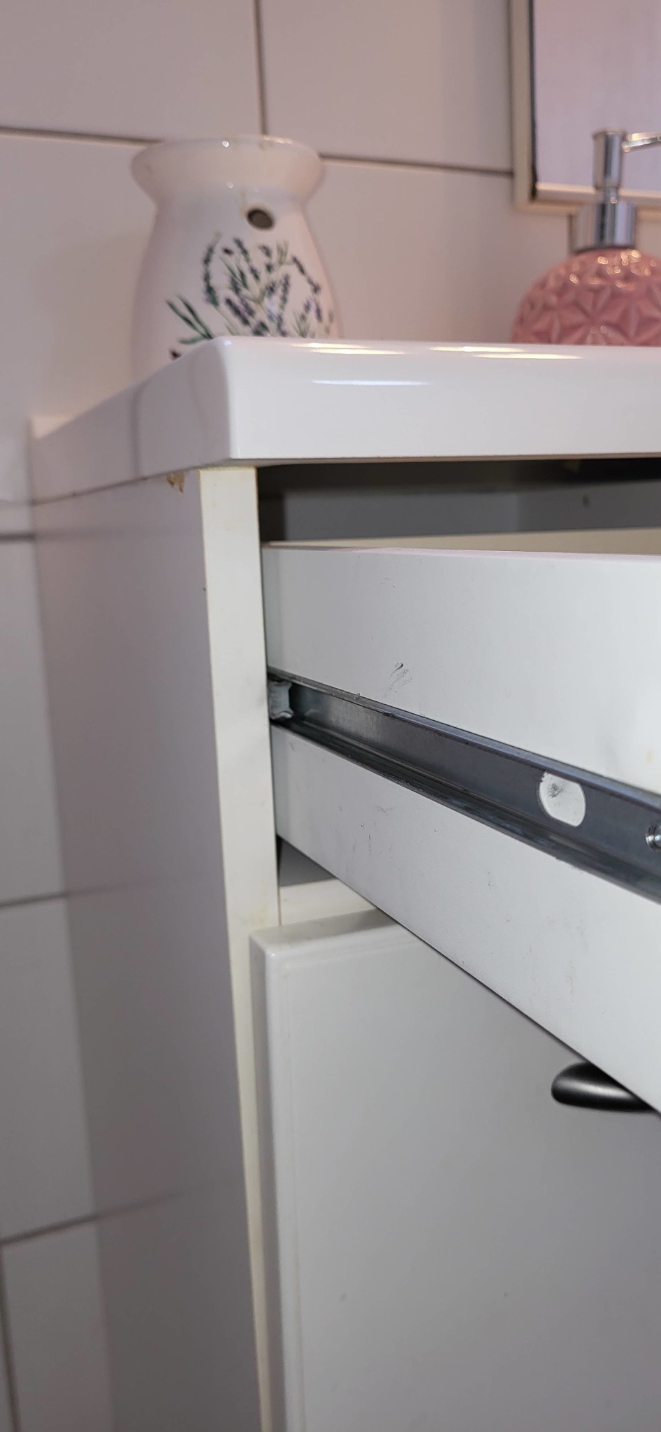

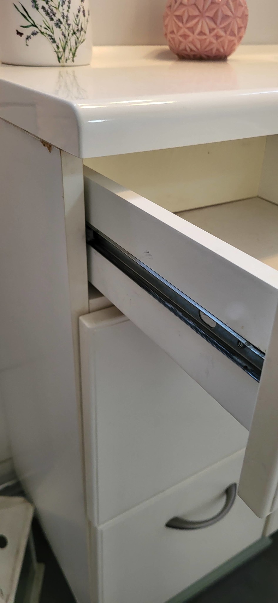

Hur får man loss lådan? Googlar man så står dra i framkant uppåt och utåt, jag har provat åt alla håll. Får inte loss den. Har ramlat en grej bakom så jag kan inte stänga den helt.
Tacksam för tips. Borde ju gå. Säkert något lätt. Men jag bryter snart sönder lådan, blir så irriterad och less. Hållt på flera timmar nu.

Dra lådan längst ut och sen uppåt brukar vara vanligt, men det kanske är en annan modell?!
Ser ut som en modell jag haft på ett skrivbord från IKEA.
Sitter det en skruv på insidan? Lossa den och sedan drar du loss lådan från beslaget.

Det är Ikea. Händer inget när jag lyfter uppåt, varken som utdragen eller ej. Plupparna på sidorna i skenorna trodde jag man skulle kunna trycka på men det händer inget

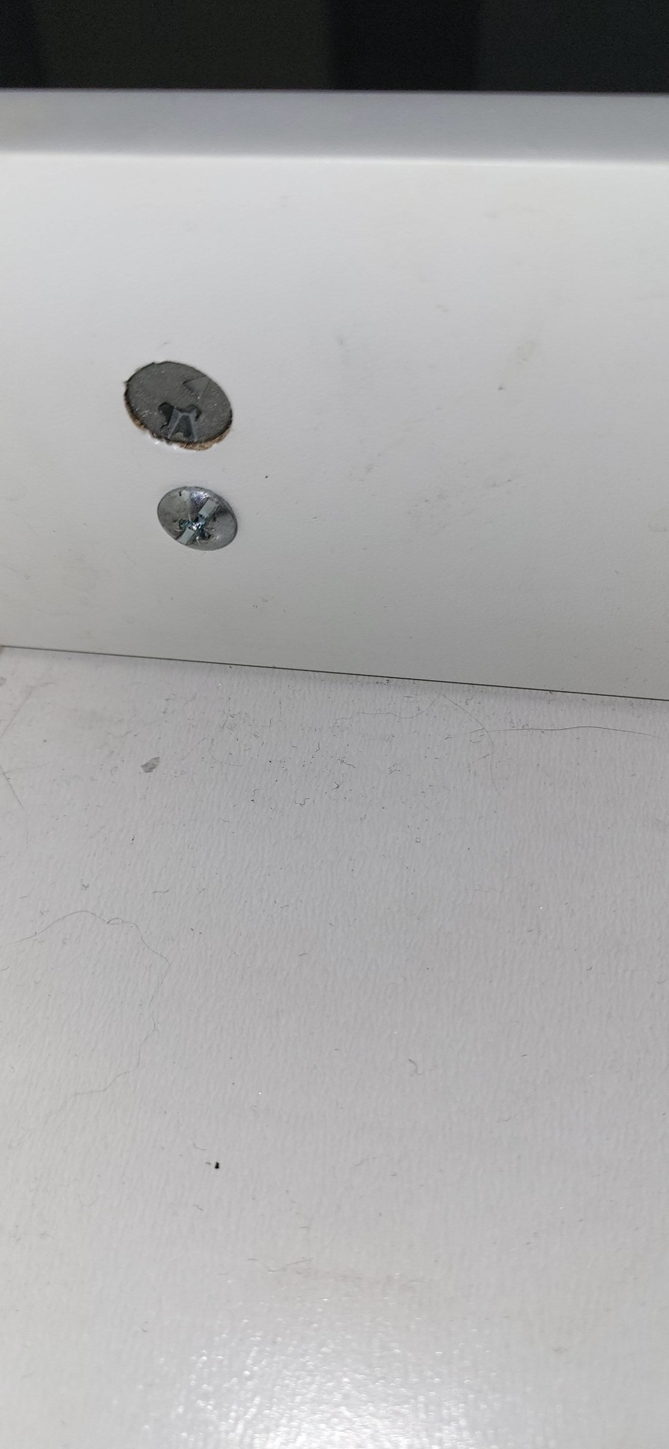

den måstelossa skruvarna i lådan på
Menar du den i lådan?
  • Vit yta med två skruvar, en halvt inskruvad, texturskillnader, skavanker och små repor.
Anonymiserad 137805
Det funkade att skruva loss skruvarna! Tusen tack ni som svarat. Stor kram. Vilken lättnad.
