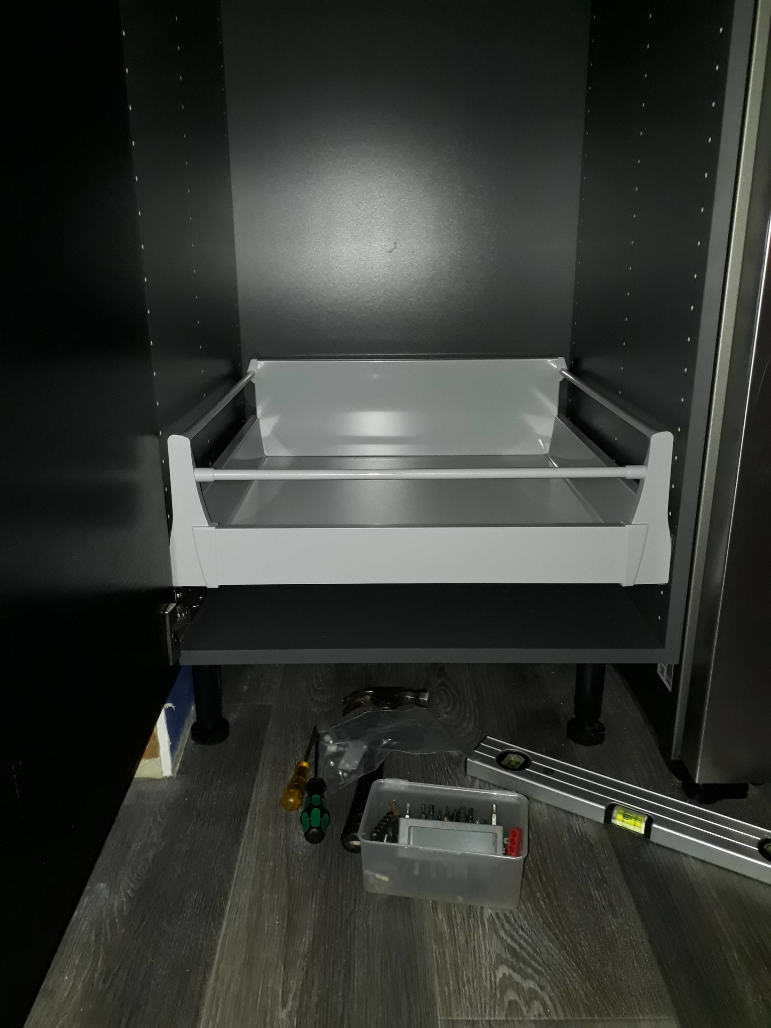

Har ett högskåp där jag ska montera lådor 5 st. De går att få in men när jag ska dra ut så tar lådan i på dörren. Gångjärnen har jag skruvat på så dörren till skåpet ska vara så lite i vägen som möjligt. Skåpet står plant och rakt.
Någon annan som stött på detta problem? Jag funderar seriöst på att slipa ner plastkanterna på lådans front!

Såhär ser det ut, o det är omöjligt att få ut lådan...

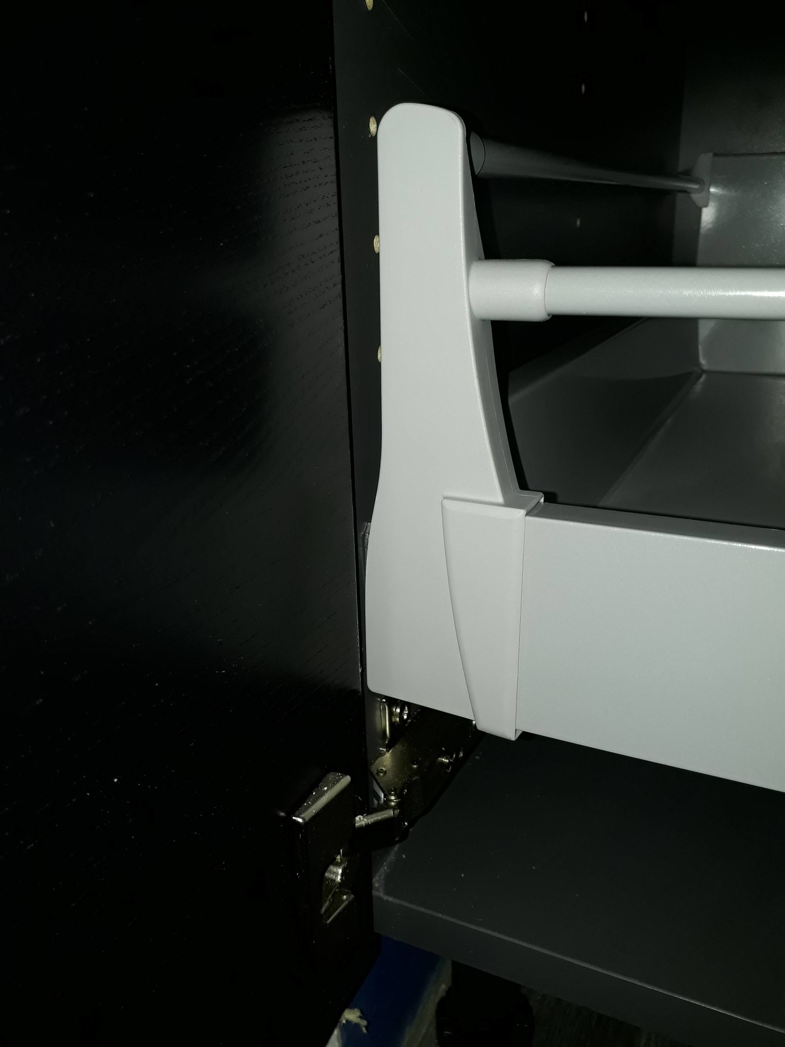

Dum fråga, men du har inte köpt lådor som är tänkt att vara bakom en lådfront? Ser på bilden så ut då dom lådor som ska sitta bakom en dörr brukar vara smalare än stommens innermått, att man i vissa fall får sätta spacers mellan skenan och stommen på gångjärnssidan.
Jag tror snarare att du köpt/fått med fel gångjärn. Det finns sådana som gör att dörren kommer utanför sidan på skåpet.

Eller kan det vara så att dörren tar i väggen på vänster sida?

Nej det gör den inte, den går att öppna ännu mer...
Vet du hur sådana ska se ut?
tttomten TomasJor skrev:
[länk]
Tack! Ska testa det imorgon o se ifall jag kommer vara en gladare person
