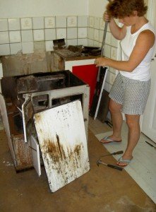

Här är en kvinna som baxat ut en liknande!
http://hagasessorna.com/2010/04/18/husqvarna-3027/

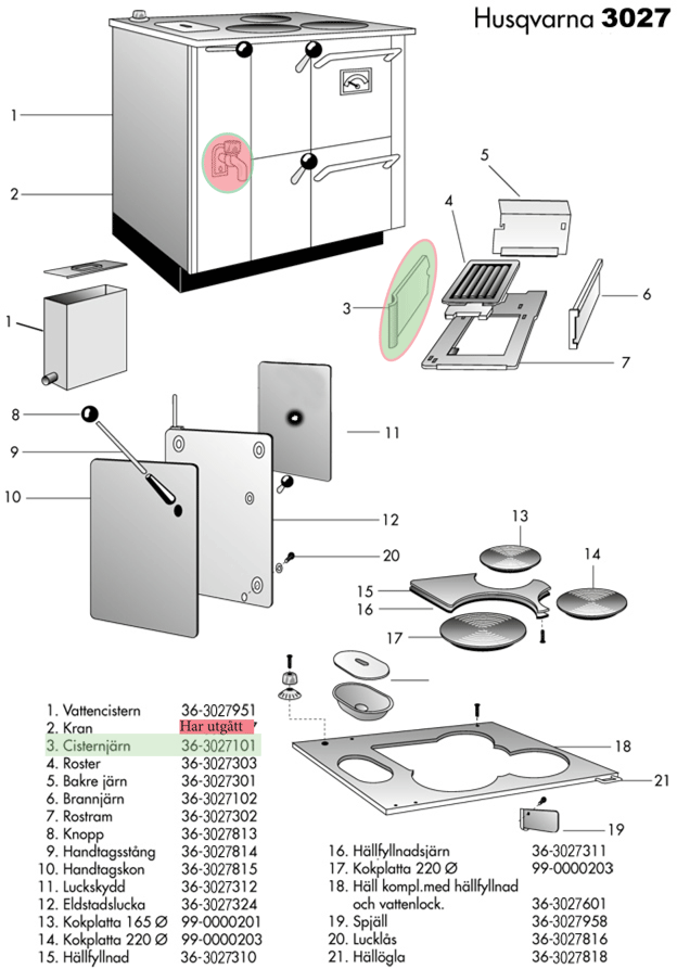

Några delar kan du säkert lossa eftersom det finns reservdelar att köpa. Men det sitter väl ett eller två stosar till skorstenen på baksidan som säkert kärvar. Så milt men bestämt våld och starka armar tror jag på.
Det ser ut som att man plockar isär den?
Här är en bild på reservdelar.
Får du loss hällen, så har mycket vikt försvunnit. Nu är det som Othahaiti säger, ett par stosar där bak som säkert gör det svårare att få loss spisen. Ev är den också ansluten till vattenrör, för att enkelt kunna fylla vattenvärmaren.
Det var ganska enkelt att få ut spisen. Jag satte en stor kofot mellan spisen och murstocken och bände. Då lossnade den från väggen. Tog sedan bort plattorna och hällen för att minska vikten. Sedan lirkade jag in en pirra under spisen, lyfte upp motsatta sidan eftersom det var helt omöjligt att vicka pirran med min kroppsvikt. Körde sedan ut spisen på pirran. Det var tungt som 17 och jag höll på att flyga i taket ett par gånger när jag inte höll pirran i rätt vinkel. Men tillslut gick det. Bra karl reder sig själv. :sly:
