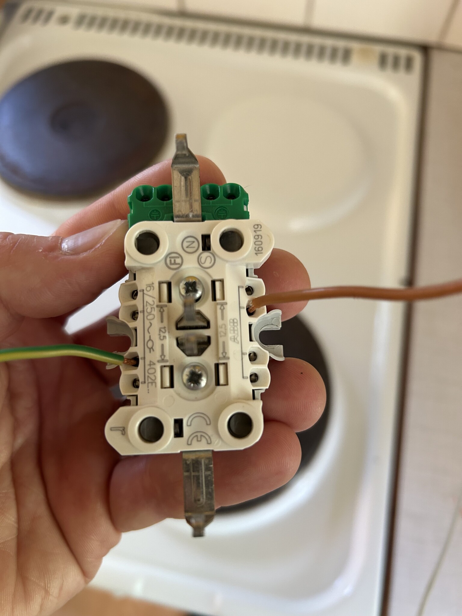

Trycka in elkablarna går bra men hur får jag ut dem utan att förstöra hela dosan?
Tack på förhand

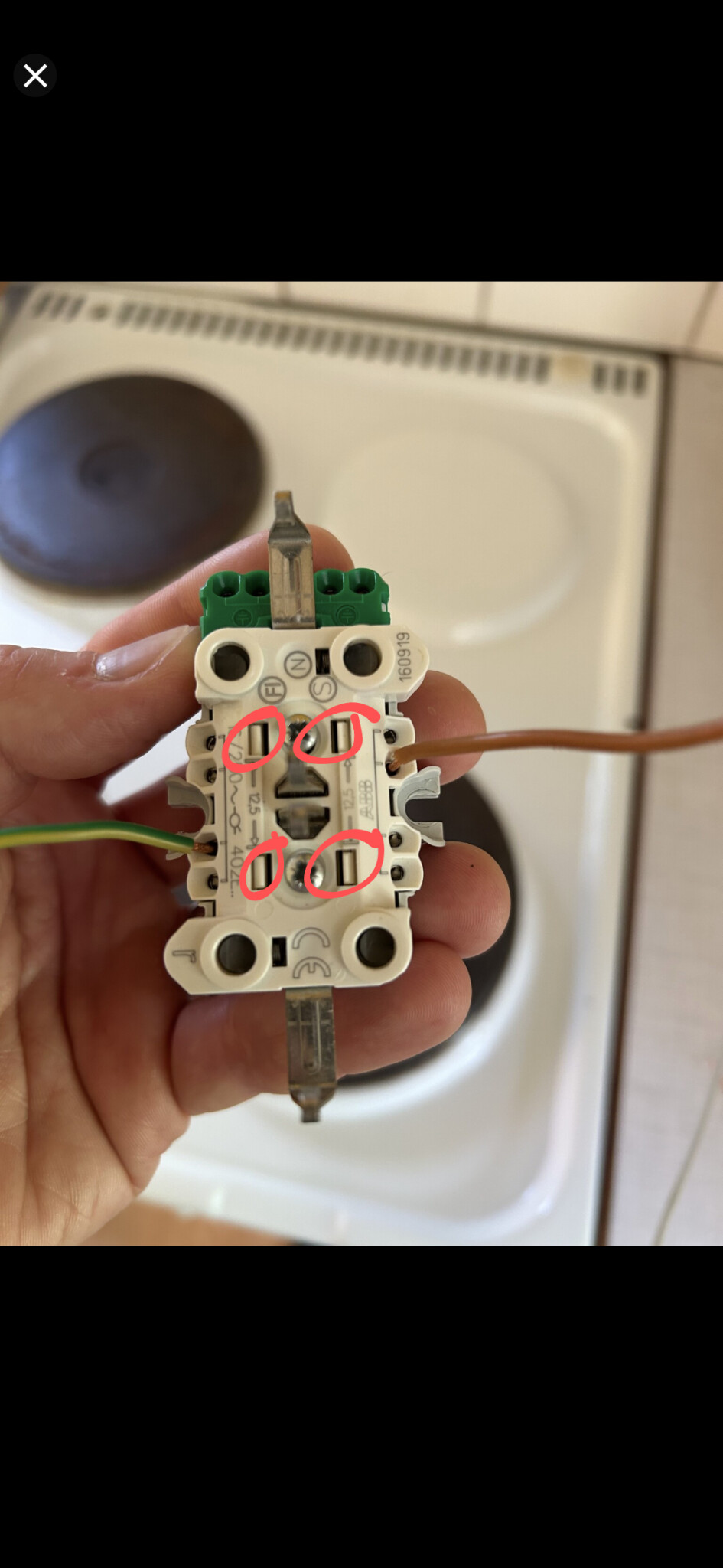

Prova tryck med en mejsel där jag ringat in.
Elektrisk kopplingsplatta med inringade skruvar där en mejsel kan användas för trycktest.

Tack Fredrik och Mikael
Det absolut bästa med detta är att min 4-åriga dotter visste hur man gjorde. Och du har helt rätt Mikael, man ska bara snurra kablarna och dra samtidigt.
Tack för svar, uppskattas alltid.
