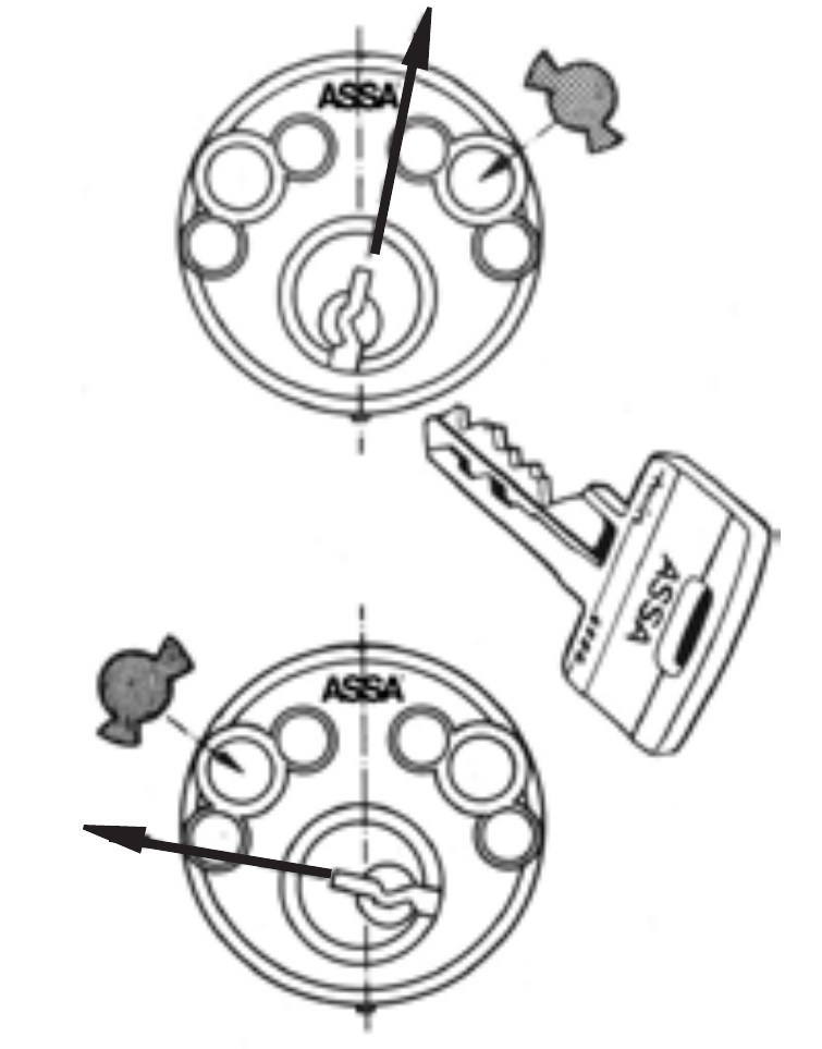

Jag har sett tutorials.
Jag har läst instruktionsboken.
Jag har till och med varit nere i ASSA-butiken och sett med egna ögon hur "lätt" det är att ta ut cylinderproppar.
Men jag lyckas verkligen inte.
Är min dörr/lås trasig på nåt sätt? Eller är det jag som är helt otroligt dum?
Bifogar film.
Assa 2002 heter låset
tacksam för alla svar

Minns att mina var rätt rackliga också.
Tror det löste sig genom att smårycka med tången som du gör och långsamt vrida nyckeln fram och tillbaka. Annars prova ta en mejsel och bänd lite försiktigt så du har tryck under proppen när du vrider på nyckeln och se om den lossnar.

Håll lite tryck på cylinderpropparna med tången samtidigt som du vrider på nyckeln så hittar du rätt läge då nyckeln fastnar när proppen låsstift åker in i hålet i cylinderkärnan.
Om du inte känner läget så vrid nyckeln mer samtidigt som du har tryck på cylinderpropparna tills du hittar läget.

En tanke, lite Assa låssprej runt proppen?
