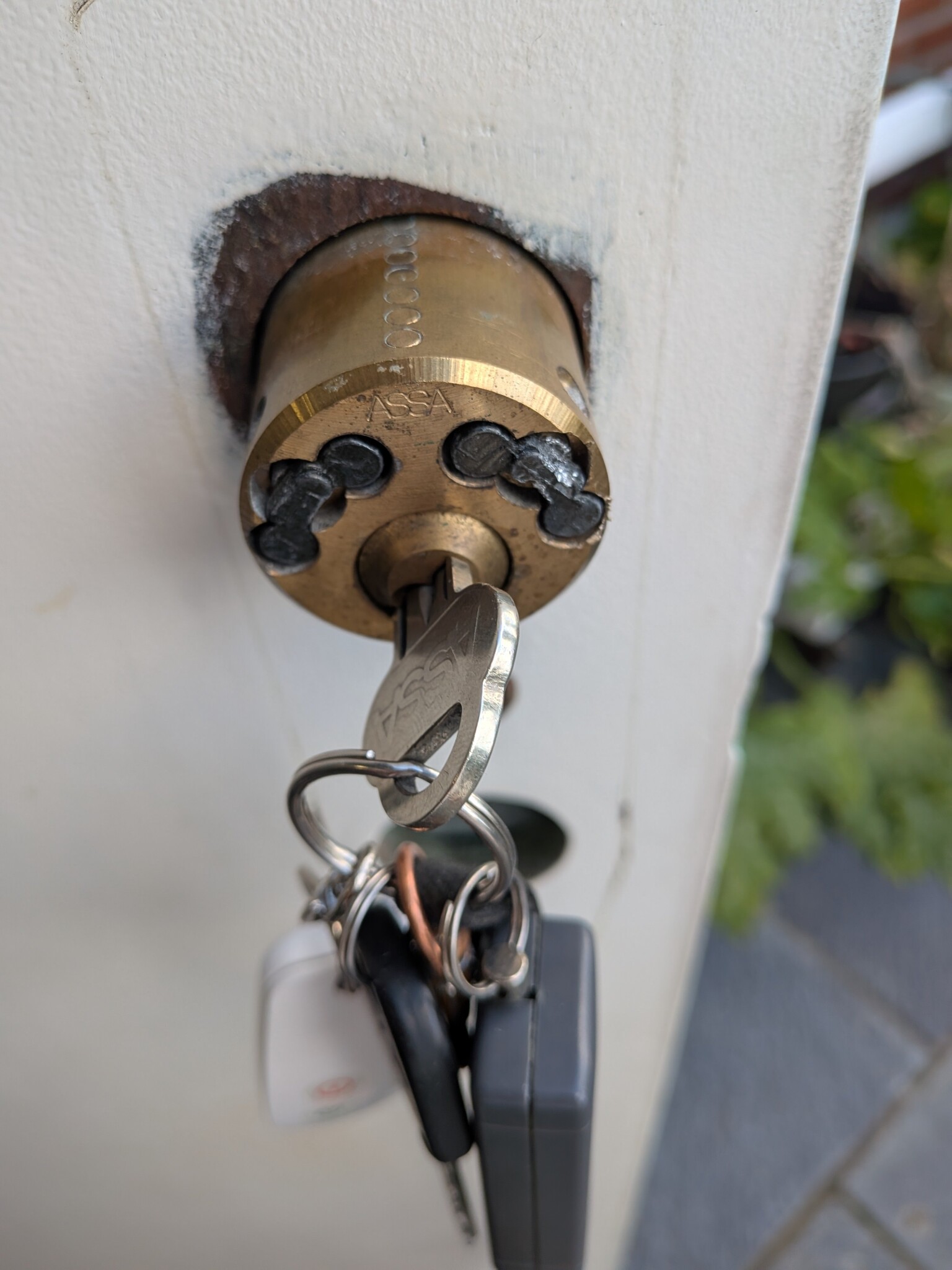

Tack för bra info i denna tråd, men trots det lyckades jag ändå inte få bort pluggarna. Det visade sig efter att ha kontaktat Certego i Lund, att ställa nyckeln i ”kl. 10 och kl. 14” gäller för äldre ASSA-lås (ASSA 700). För nyare lås (ASSA Twin och ASSA då-serien) ska nyckeln istället ställas i ”kl. 13” för den högra pluggen och ca. i ”kl. 21” för den vänstra pluggen. Då var det efter lite lirkande inga problem!
Det skiljer för olika låscylindrar, om man lägger lite tyngd på cylinderpropparna och sedan vrider nyckeln så känner man när nyckeln är i rätt position för att demontering.H HaKie skrev:Tack för bra info i denna tråd, men trots det lyckades jag ändå inte få bort pluggarna. Det visade sig efter att ha kontaktat Certego i Lund, att ställa nyckeln i ”kl. 10 och kl. 14” gäller för äldre ASSA-lås (ASSA 700). För nyare lås (ASSA Twin och ASSA då-serien) ska nyckeln istället ställas i ”kl. 13” för den högra pluggen och ca. i ”kl. 21” för den vänstra pluggen. Då var det efter lite lirkande inga problem!

Håll tången med ena handen och försök dra ur cylinderproppen lite lätt så det är lite tryck på den sedan vrider du samtidigt nyckeln sakta tills stiftet som håller cylinderproppen på plats låser fast nyckeln.
Testa positionerna enligt den övre instruktionen i bilden då du har assa twin, om du har tryck så kan du vrida tills du känner att nyckeln låses fast och då bör cylinderproppen lossna.

Att det skulle vara så svårt att hitta den infon att det skiljer. Överallt stod det kl 2 för vänster och 10 för höger (inklusive videon på Yales hemsida). Jag stod med tången och vred försiktigt fram och tillbaka för att hitta rätt läge i säkert en timme...
Sen såg jag till slut denna posten. Mitt ASSA 2002 skulle man ha kl 1 för den högra och kl 9 för den vänstra. Gick på direkten. Tack snälla!

Fortsätter en gammal tråd för jag har samma problem. Hade loss cylindern för några år sedan, men nu går det inte alls. Känner absolut ingenting när jag vrider runt nyckeln trots att jag drar allt jag kan i proppen.
Smörja? Borra?
