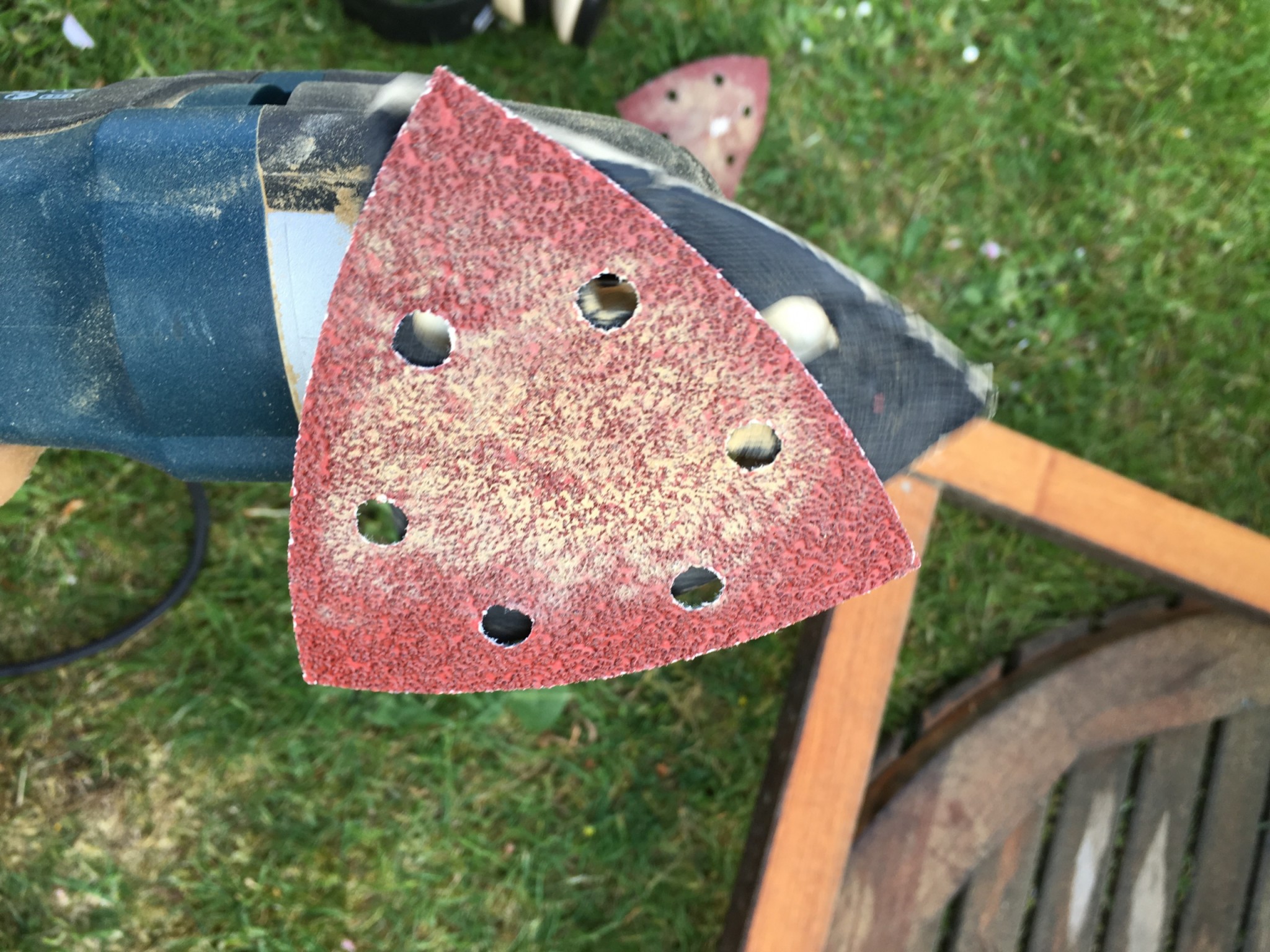

Dags att fixa utemöblerna. I år slipar jag ner dem innan jag oljar/lackar. Men jag har problem med att slippappret åker av stup i ett. Sjukt irriterande!
Finns det något knep jag kan ta till för att slippappret ska sitta kvar. Affären har stängt så jag kan inte åka och köpa en ny "trekant".
Dubbelhäftande tejp? Fungerar på sandpappersrondeller.
Tack för tipset men dubbelhäftande tejp fungerade tyvärr dåligt på dessa triangelslippapper med hål i.
Får ta nya tag imorgon.

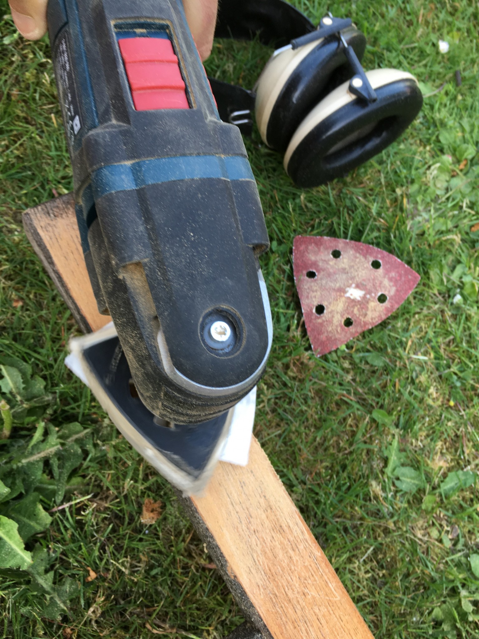

Ser ut som att du kört sönder trekantplattan som sitter på maskinen. Köp en ny.
Och nu läste jag hela inlägget. Har ingen huskur för hillbillyreparation av trekanter.
Det har jag... kontaktlim fungerar. Jag har testat :o
