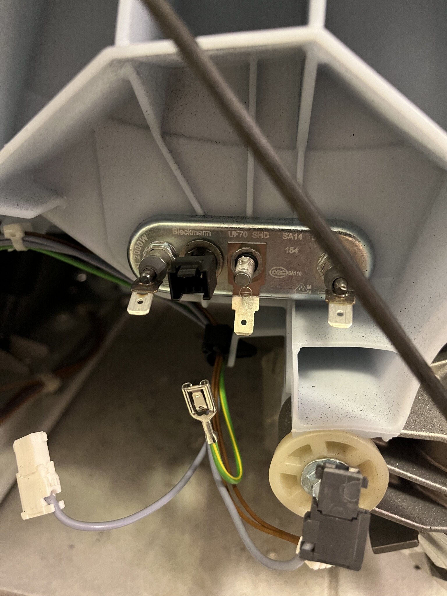

Har en Bosch tvättmaskin som till och från krånglat med att lösa ut jordfelsbrytaren. Nu har den funkat en tid, men igår och idag har den återgått till gamla synder.
Jag vet från detta forum att det med stor sannolikhet kan hjälpa att byta värmeelement, så jag har nu gett mig på det.
Men hur sjutton får jag loss elementet? Jag tycker jag drar med all kraft jag har, men det verkar inte röra sig…

tokfel igenJ jonaserik skrev:
elementet kan inte trilla in
dra ALDRIG i muttern
muttern påverkar en expander i gummitätningen och måste tryckas in för att den skall släppa
tryck in den gängade delen så långt det går
ta en hultafors dvs jätteliten kofot och bänd mellan den blanka metallen och plasttrumman så lossnar det snabbt och rätt utan att skada något
har du ingen hulta så köp en den är det bästa verktyget jag har
substituten tull hultan är en skruvmejsel med brett blad eller en tång med vinklade käftar
Tack för utmärkt beskrivning! Nästa utmaning var att beställa rätt reservdel från Bosch. Sökning via modellnummer gav träff på en reservdel, men på reservdelens sida fick jag uppgift om att den inte passade min modell. Ett par minuters chatt med supporten på Bosch löste frågan (hoppas jag) och nytt värmeelement är beställt. Risken finns att jag återkommer med nya frågor om ett par dagar när det nya ska monteras ;-)returen skrev:

Du behöver inte ringa Bosch, detta element finns på massor med ställenanwede skrev:

Om du inte hittar exakt rätt så passar mängder av andra element då infästningen och effekten är lika på de flesta eller nära nog förutom på whirlpool baukenechtanwede skrev:
