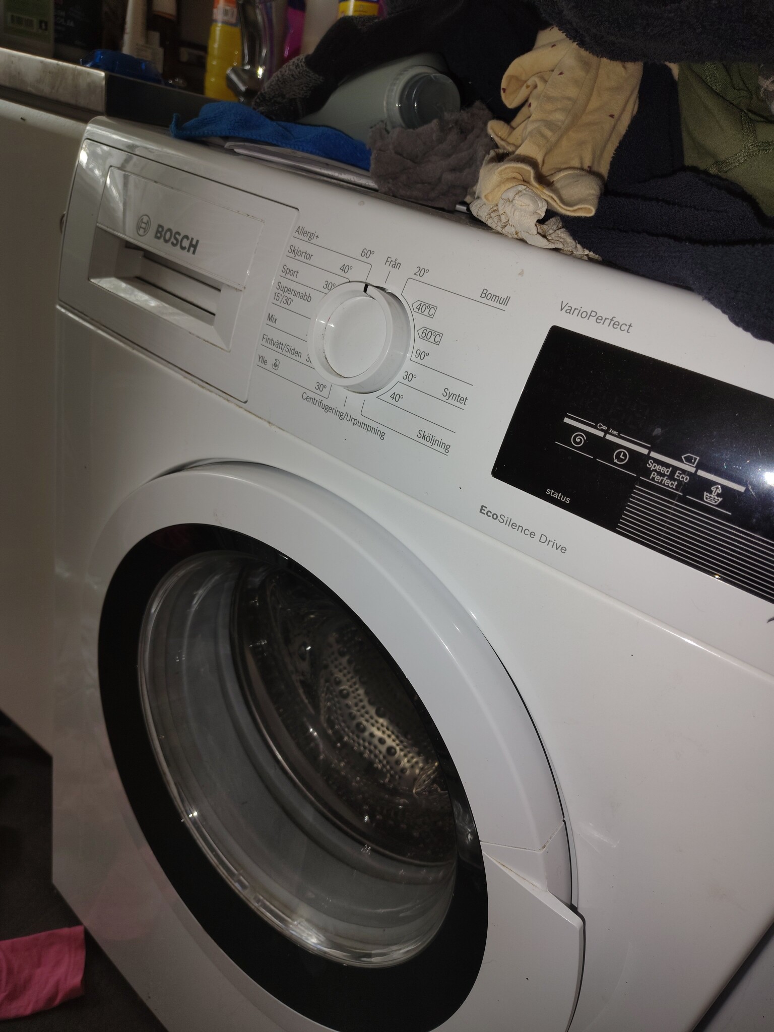

Tvättmaskin Bosch variomstic.
Pumpar inte ut vattnet.

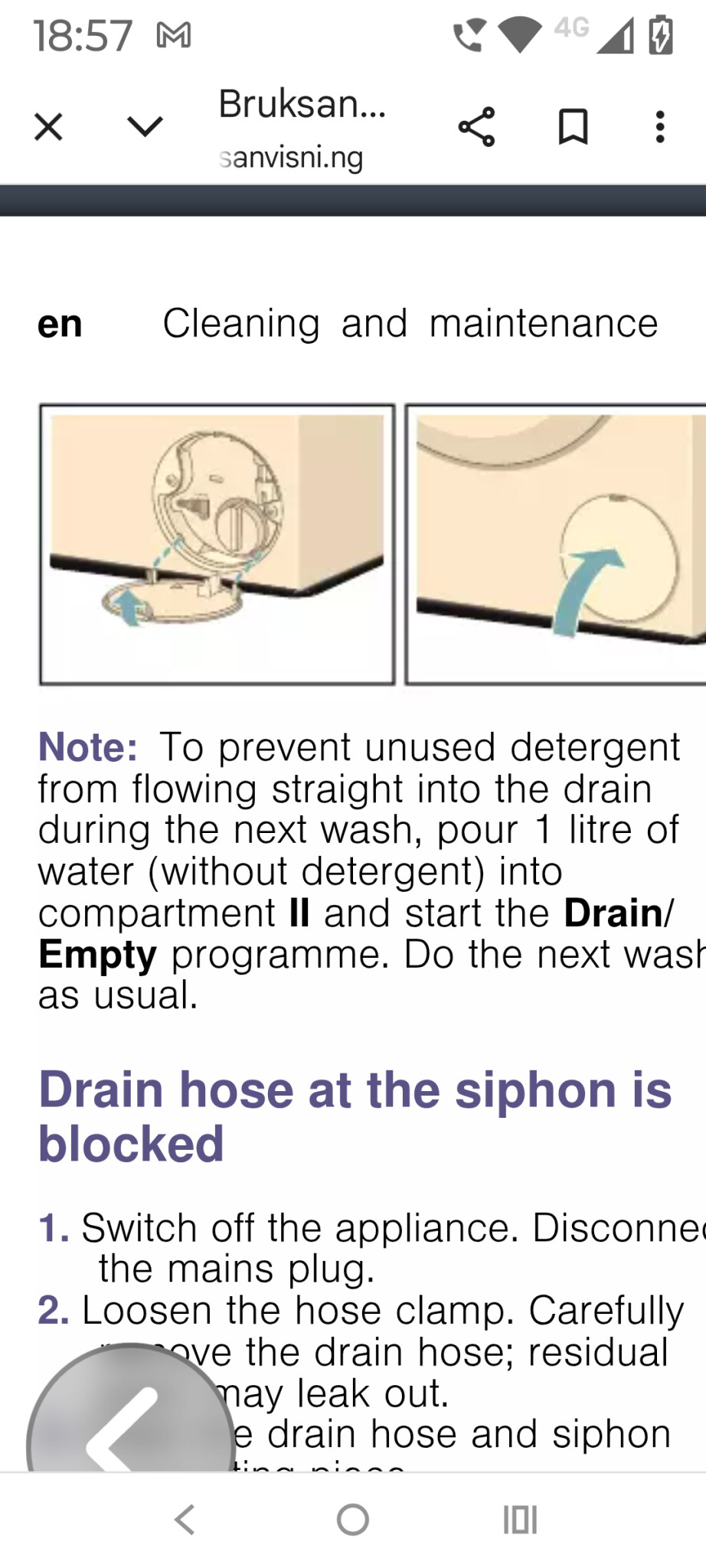

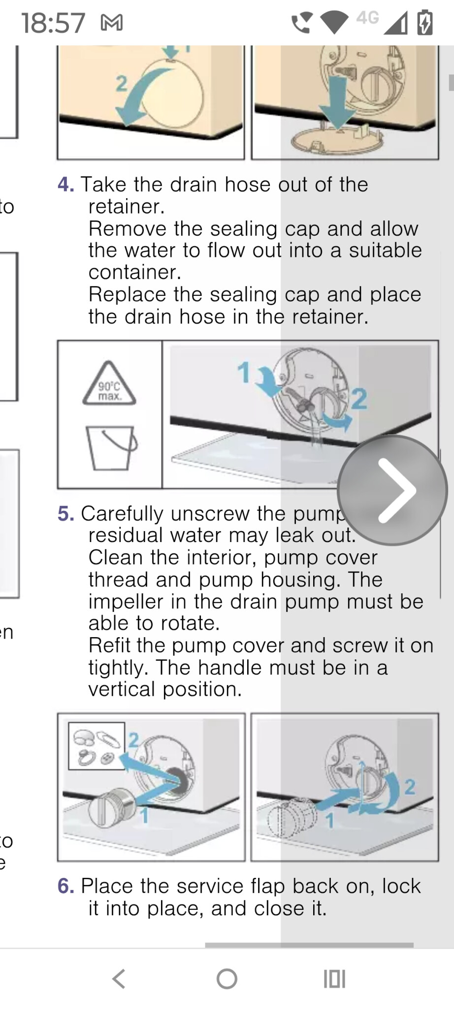

Lånat ner sitter en plåt lucka. Innanför den sitter en rund plugg som tydligen sälja kunna gå att vrida från klockan 12 till klockan 9 och söka du släppa. Pluggen är blå.
Men fanskapet släpper inte!!!

ta en vinklad tång och skruva ur den flera varv
Går inte. Klockan 9 är det totalt stopp
två sätt
ta i och låt den gå sönder (snabbast) ny kostar en hundring
eller
ta isär maskinen och plocka fram pumpen ta bort gummislangarna och ta ut skit från dessa hål
ClasseClas och 2 till
Se om du kan få tag i den med en polygrip, eller annan tång. Dra sedan utåt så mycket du kan, samtidigt som du vrider lite fram och tillbaka.
de går aldri...
polygripen har för liten yta
man kan använda en träbit med ett spår i eller en tång med 90graders vinkel på spetsarna
