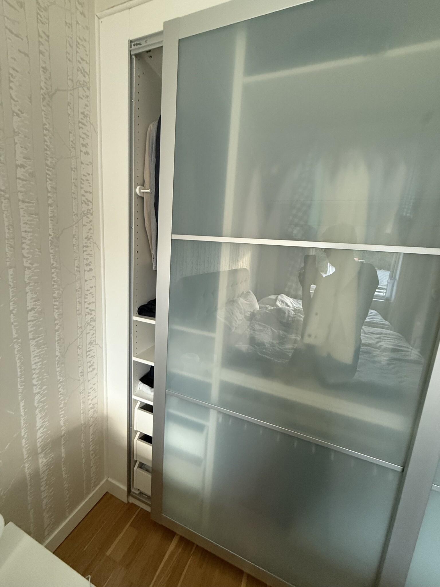

Har vi mögel bakom garderob i sovrum? Hur får man loss den (ikea pax)
Hej
Har en IKEA PAX garderob i sovrummet och det luktar lite instängt. Oroar oss att det finns lite mögel bakom. Är betongvägg bakom och ser inga ventilationshål. Den är installerad av tidigare ägare så vet inte riktigt hur den sitter. Kan man skruva loss modul för modul o dra ut pax sektionerna? Alla rekommendationer uppskattas.

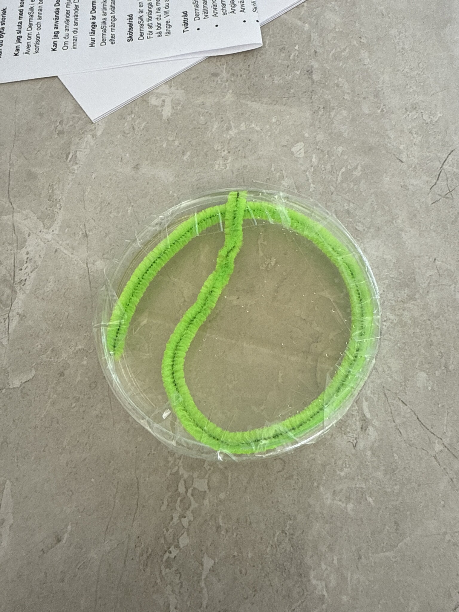

Vi gjorde ett mögeltest. En liten provburk som fick ligga i garderoben en timma för att sedan förseglas. Den har lite tillväxt nu efter några dagar vilket enl instruktionen pekar på att man skall undersöka djupare.

Den där garderoben är inbyggd. Det sitter en skena (den som skjutdörrarna löper på) ovanpå som går upp bakom täckskivan som är monterad i överkant. För att demontera garderoben behöver du ta bort i alla fall den översta täckskivan. Garderoben ska även vara fäst i väggen med två fästen i bakkant högst upp i garderoben. Sedan kan den som monterat givetvis skruvat extra utöver detta. Därefter kan du få ut garderoben. Tänk på att den blir ganska instabil så akta så de inte välter. Du kan givetvis ta av dörrarna för att göra den lättare att hantera.
Varje Pax-sektion ska enligt monteringsanvisningen även vara ihopsatt med tvillingsektionen, det är en skruv uppe och en nere. Ta bort dessa om du vill ta bort modul för modul (då måste du även ta bort skenan i överkant samt den i underkant och ta bort dörrarna).
Kolla i monteringsanvisningar för Pax stommar samt skjutdörr Hasvik eller liknande så ser du lite hur garderoben är uppbyggd.

Ja det är yttervägg bakom. Osäker på hur snyggt det blir om jag gör hål och hur lätt det blir att känna om det är mögel eller ej.Intet skrev:
Har en inspektionskamera men vet inte om det kan ge något heller.

Borrade ett 4mm hål o tryckte in en piprensare som har fått sitta några dagar. Har nu lagt den i en mögeltestkopp. Men det var för en halvtimma sen så det tar nog nån dag.K kakelkakel skrev:
