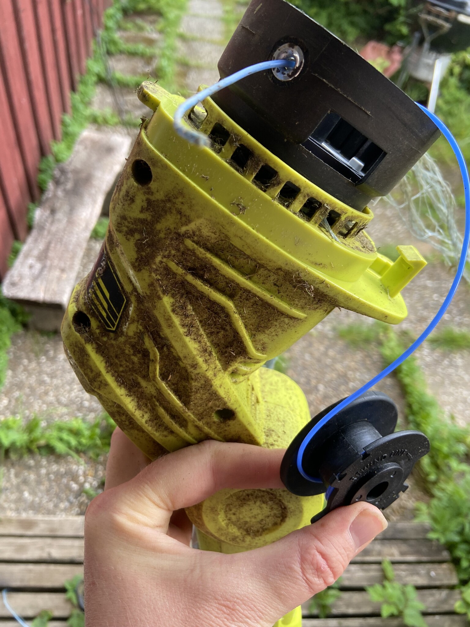

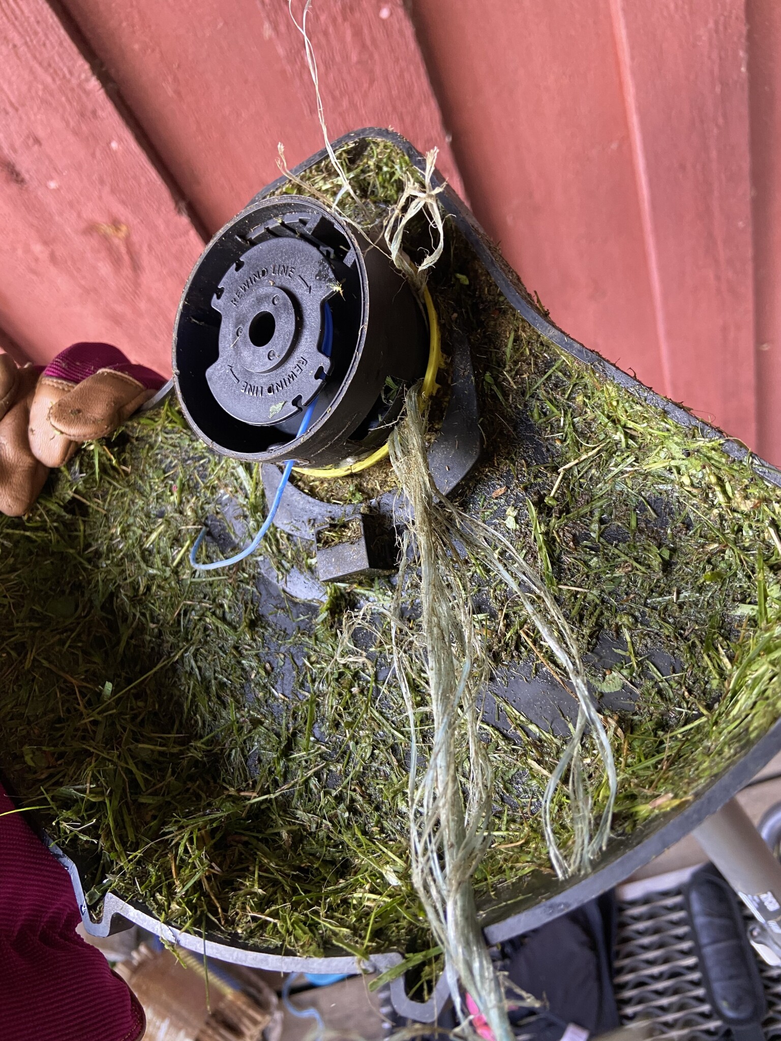

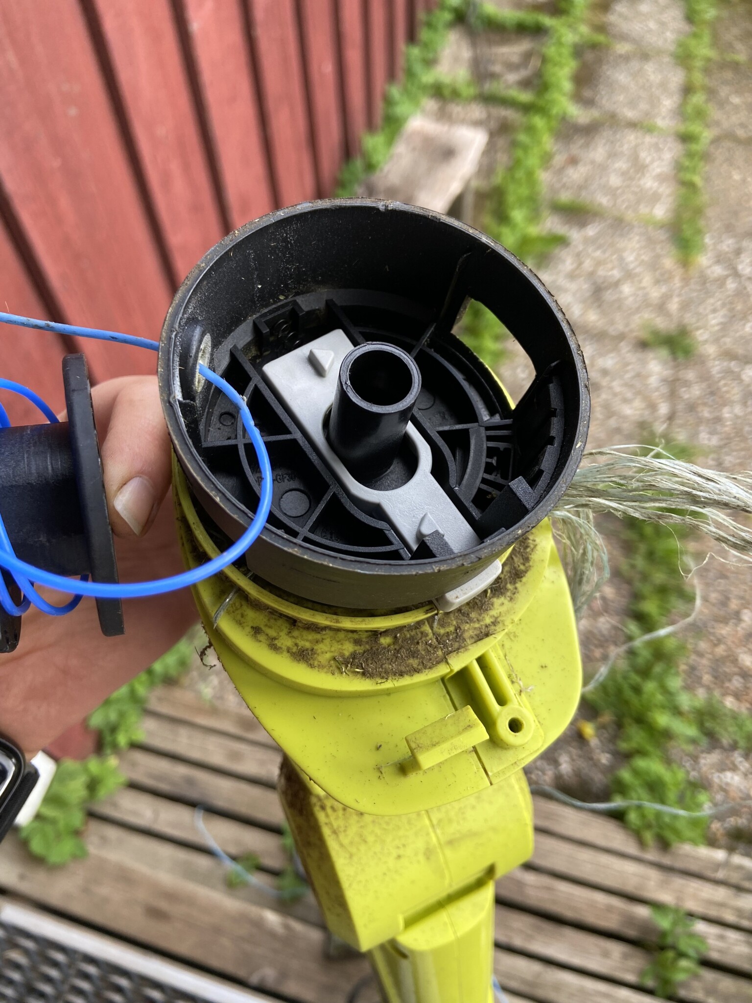

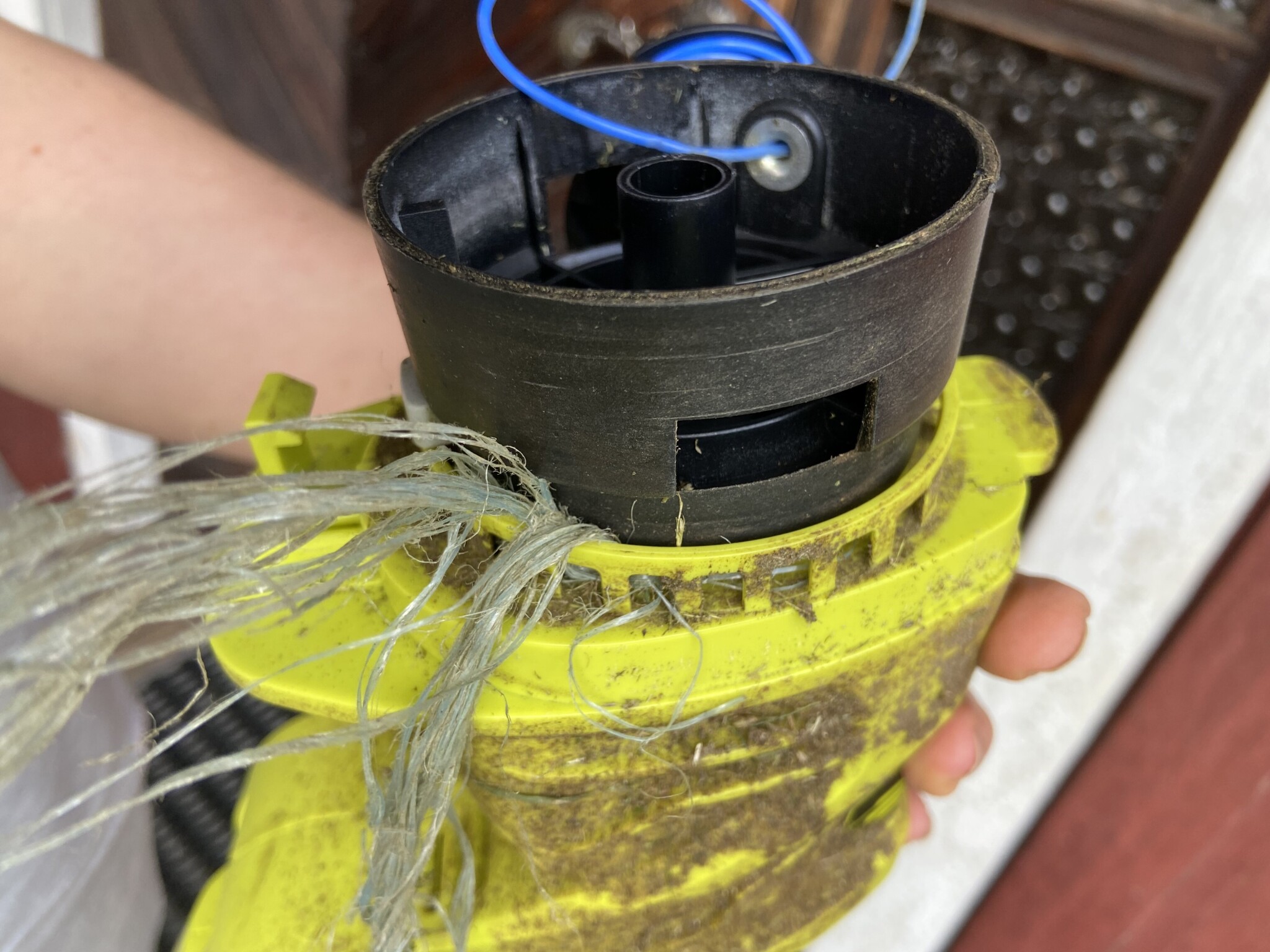

Hittar tyvärr inte vare sig på trimmern eller i manualen att det går. Skickar med mera bilder.
Det är massa skruvar som håller ihop den gröna delen precis ovanför huvudet, kanske kan försöka öppna upp där. Elektrisk trimmer med gul kropp och blå tråd, hålls i handen. Skruvar synliga nära huvudet, som möjligtvis kan öppnas upp.
Grön och gul trimmer med slitet trimhuvud, skruvar synliga på den övre delen.
Närbild på en grön trimmer med öppen spole och synligt blått trimmertråd, mot en bakgrund av trädäck och röd vägg.

Hålet i mitten av trimmerhuvudet där ser lite intressant ut, det sitter inte någon skruv eller mutter i botten på det?
ablomb
C cpalm skrev:
..Hålet i mitten av trimmerhuvudet där ser lite intressant ut, det sitter inte någon skruv eller mutter i botten på det?
skulle kunna vara en skruv som sticker upp längst ner i botten, men det kom inte med några verktyg när jag köpte den, har nog inget som passar.

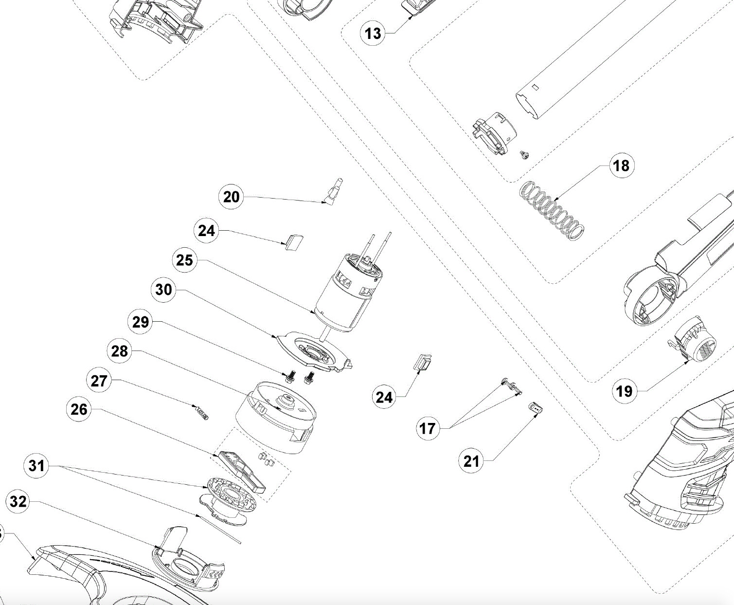

Nu hittade jag en sprängskiss från Ryobi, nån kanske kan tyda nåt av den? :) Nr 28 är det jag behöver ha loss.
Sprängskiss av en Ryobi-enhet med numrerade delar; del 28 markerad.
C
Jag tolkar skissen som att trimmerhuvudet bara sitter med presspassning på motoraxeln.
Med andra ord, testa med ett par skruvmejslar att bara bända rakt ut.

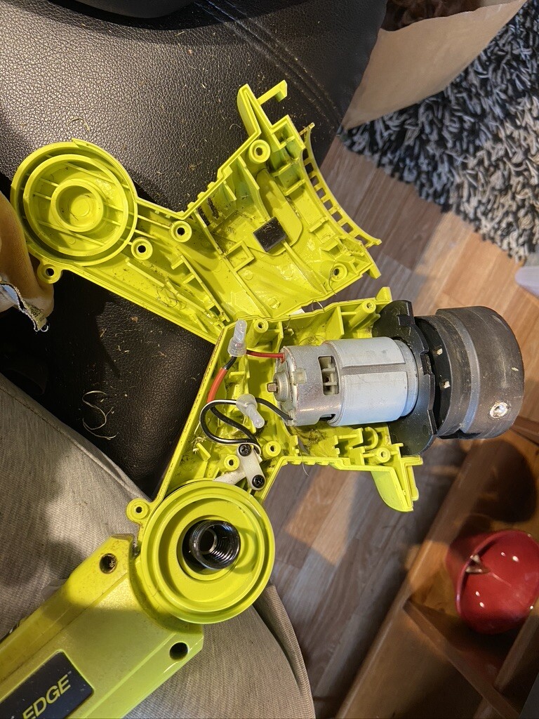

Försökte bända loss den men det gick inte, vågade inte bända för hårt. Så jag skruvade isär den och lyckades pilla loss snöret - yay. Har inte provat om den startar... Tack för all hjälp. :)
Delvis isärskruvad gul elverktyg med synlig motor och kablar på en stol.
