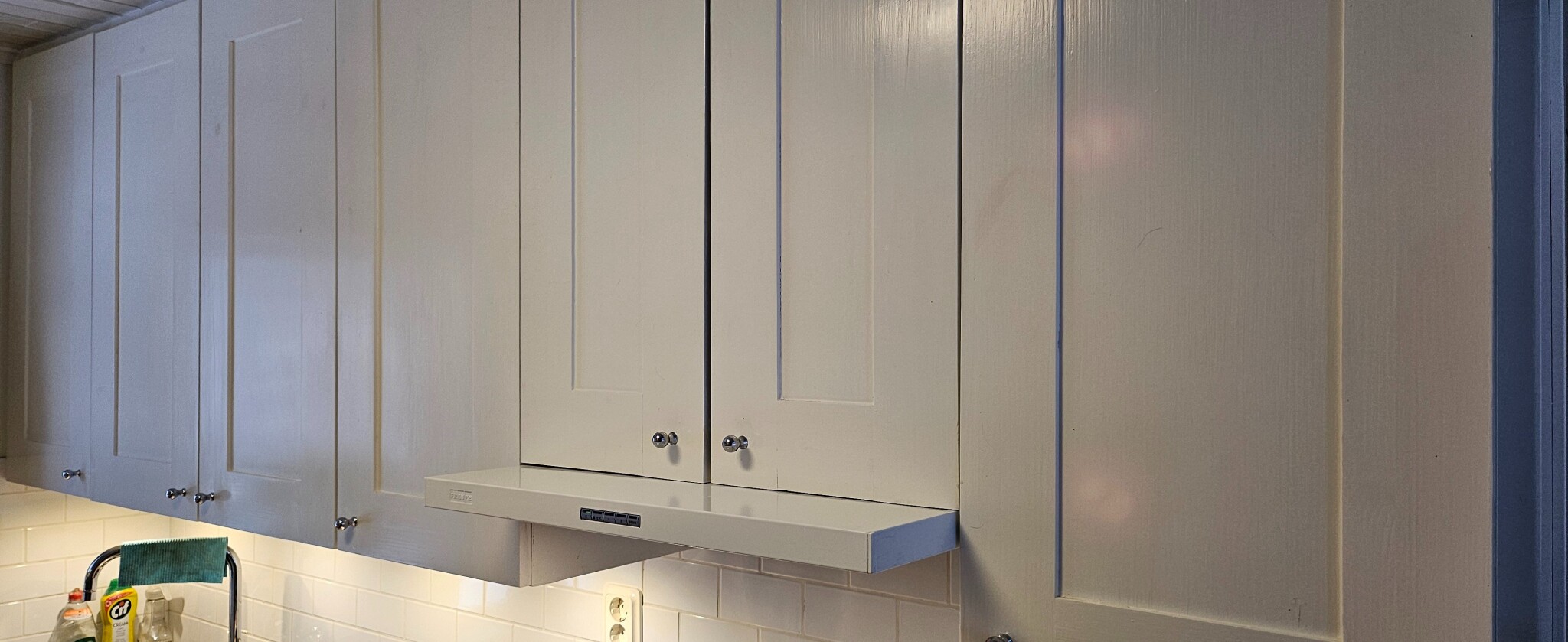

Vi ska måla om köksluckor, dom är gamla och slitna. Gångjärnen är så gamla att de måste målas på plats. Ja lite jobbigare, men bara gilla läget.
Har tvättat, sedan använt målartvätt, sedan slipat med 120. Torkat av allt damm.

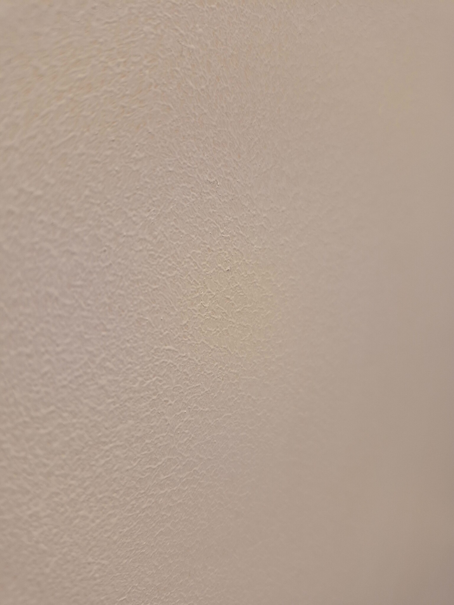

Nu testade jag första lagret grundfärg,med lackroller av skumgummi för släta ytor.
Men man får det typiska roller mönstret iaf, om än mindre.
Ha köpt de finaste lack penslarna jag hittade nu. Ska se om det blir bättre.
Ska man spä färgen med lite vatten i de sista lagren tro?

Nog måste det vara möjligt att plocka ner luckorna ändå?
När jag målade mina köksluckor provade jag först roller. Sedan lade jag på färgen med roller och strök ut med moddlare. Men jag landade i att det bästa var att lägga på färgen med lackpensel. Jag fick det inte helt utan penseldrag. Men mycket snyggare än apelsinskalsytan från rollern.
Vad använder du för färg? Jag tyckte att Beckers mood var bra till ändamålet.
Jag skulle avsluta slipningen med lite finare papper än 120 korn för att minska risken att slipreporna syns genom färgen.

Vi har ingen plats för många luckor, 28 st. Det är så lång tid innan det inte klibbar, två timmar+.A Avemo skrev:Nog måste det vara möjligt att plocka ner luckorna ändå?

Testade att ta ner fyra och la på köksbänken. Vart inte bättre,men tror nog att sista lagret skulle blivit bättre med 50% vatten och sedan låta gravitationen släta ut.
Jag kör roller sedan fjäderlätt handlag med lackpenasel.
Slipade bara första gången,den lacken var stenhård.
Vi ska riva köket om några år så vill inte lägga ner allt för mycket tid just nu heller.
Såg att det finns billiga färgsprutor på Jula. Hade vi haft plats för fler luckor att torka åt gången hade det varit bäst.
Frugan sprutmålade luckorna (helt novis). Blev jämnt även om det blev enstaka rinn på baksidorna.
Använde nån billig grön maskin, antagligen bosch.

Jag målade mina med roller med liggande luckor.
Fick slipa de första lagerna, men slutresultatet blev förhållandevis slätt.
