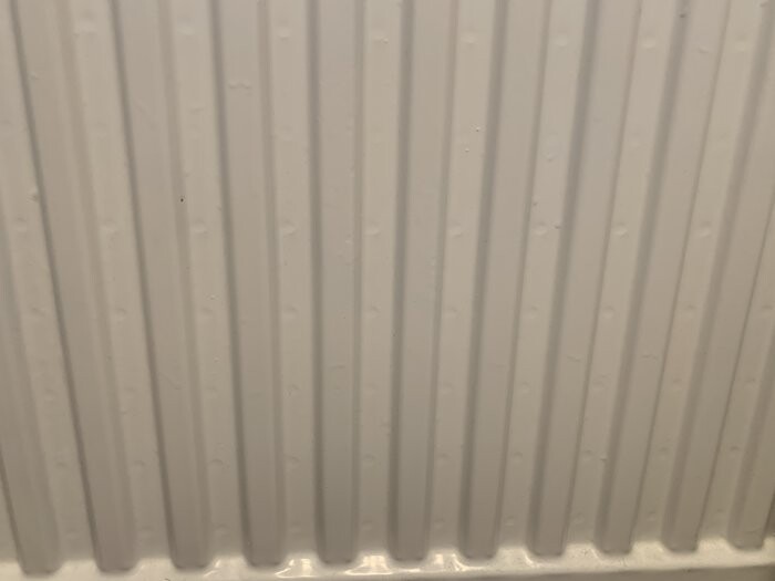

Jag köpte fem år sedan en tryckluftsdriven färgspruta och sprutmålade två radiatorer.
Felet jag gjorde var att lägga på lite för tjockt lager färg, därav blev det några rinningar.
En närbild av en vit målad radiator, med linjerade paneler, som sprutmålats jämnt.
Två år senare sprutmålade jag fyra radiatorer till, denna gång blev det bättre.
