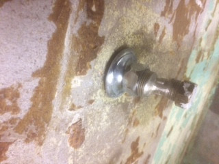

Hur får man bort täckbrickan vid en blandare vid kakling när muttern sitter fast på röret?
Hej
Ska kakla i gamla tvättstugan. Tidigare var det kaklat runt täckbrickorna, inte så snyggt. HURT LÖSER MAN DETTA PÅ BÄSTA SÄTT? Muttrarna sitter fast på röret utanför täckbrickorna.

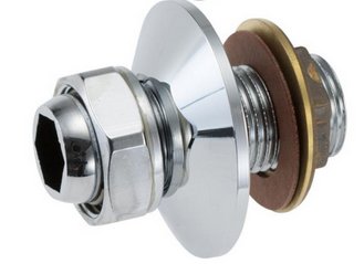

Hur lossar man delen som går in i väggen utan att förstöra gängor, tror inte det är insexutag på den de gamla

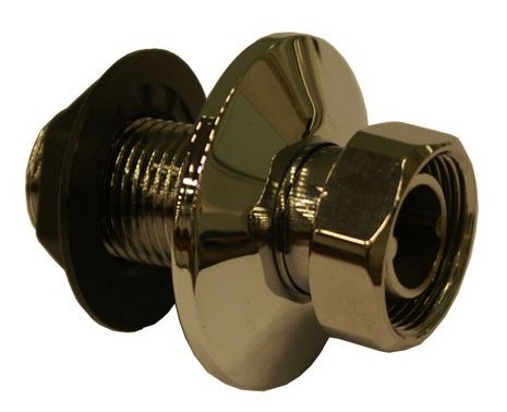

På många äldre varianten är det nippelnyckel som gäller för att lossa/dra dit.

Här ser du hur antagligen din ser ut:
