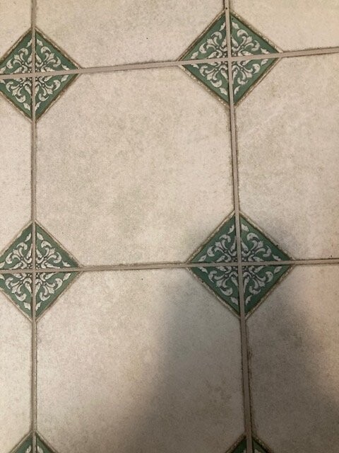

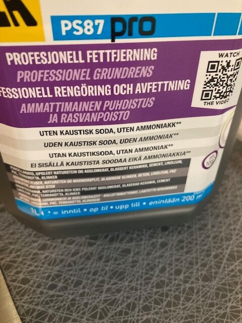

Hej! Vi har köpt och lagt in Hill Bristol Green klinker i vårt nya hus. Det ligger en gråaktig film på plattan och de som gjort byggstädningen fick inte bort detta skikt och golvet ser smutsigt ut. Var i kontakt med leverantören som sade att det är ett tunt silikonlager som ligger på plattorna och rekommenderade en basisk fettlösande produkt som vi testat och borstat med rotborste men det går inte bort. Vi kontaktade ett städbolag som skulle ta bort det idag, men deras sura medel fungerade inte och riskerade att skada klinkersen. Jag har också testat lacknafta och kemiskt ren bensin men det fungerar inte.
Är det någon som vet hur man ska få bort det gråa skiktet från klinkerplattorna?
  • Grön-vit klinker med mönster, täckt av gråaktig film.
  • Flaska med professionell fettlösning och avfettning, märkt PS87 pro, på klinkergolv; utan kaustiksoda och ammoniak.

Silikon går endast bort med aceton om nu smutsen fastat där. Finns i storpack på biltema. Går väl att behandla om golvet med klinkeriolja efteråt.
