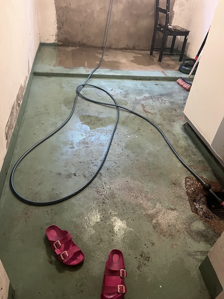

Hur får man bort oljelukt från betong?

Alkalisk avfettning är det du vill ha. Sodan löser upp olja men skadar inte betongen.
Ett förslag: https://www.biltema.se/bilvard/exte...sk-avfettning-koncentrerad-1-liter-2000050431
Saneringsvätskan som länkades till är soda och tensider.
Skulle kombinera med mekanisk rengöring för att få bort det yttersta lagret.
