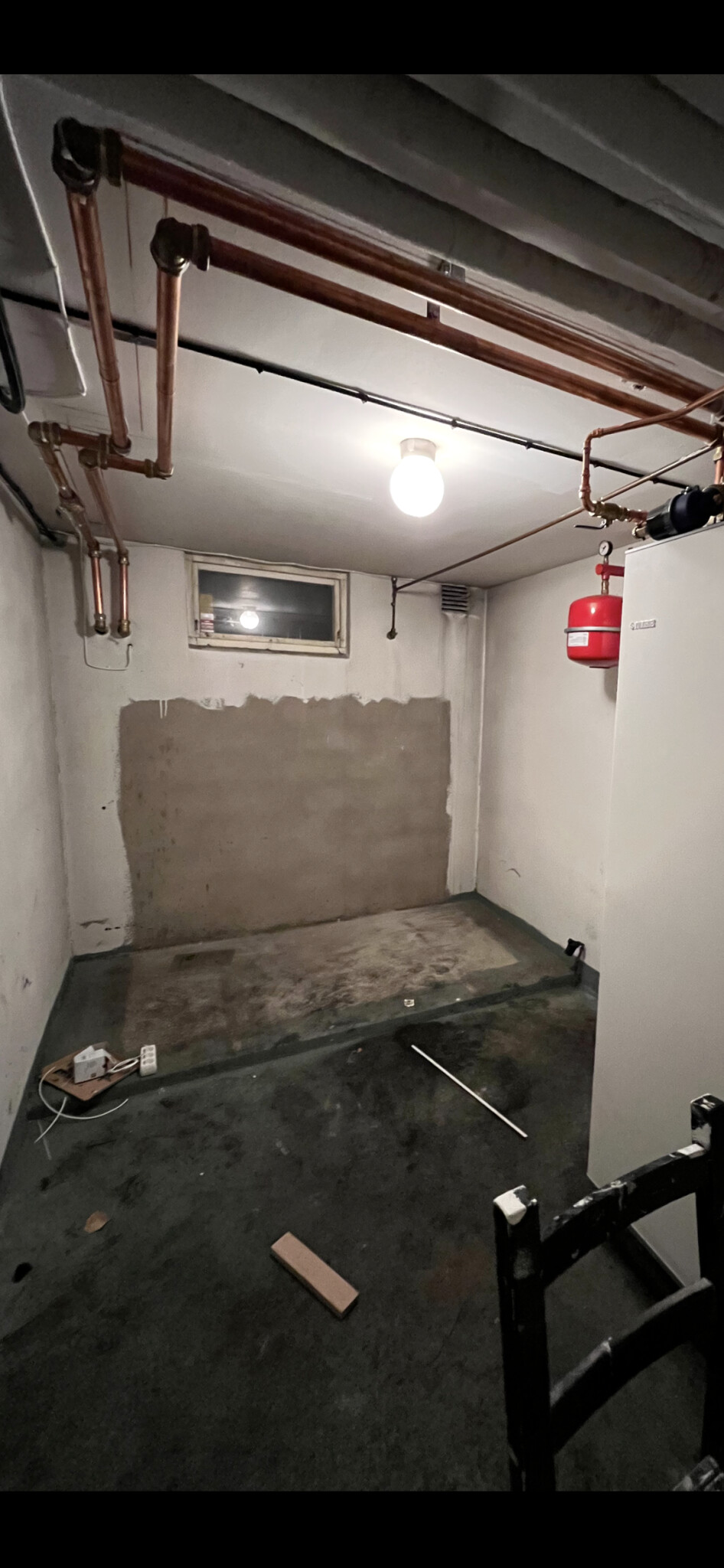

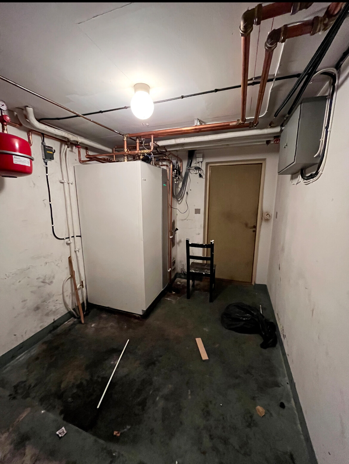

Vi har nyligen tagit bort en gammal oljetank från detta pannrum (se bilder). Golvet och en del av väggarna är av betong och har tydliga oljefläckar som fortfarande luktar. Nu vill vi rengöra utrymmet ordentligt så att vi kan måla och i nästa steg göra om det till en tvättstuga.
Har ni några tips eller rekommendationer på:
  • Hur vi bäst får bort oljefläckarna och lukten från betong?
  • Vilken typ av färg som fungerar bra i ett tidigare oljerum?
  • Andra saker vi bör tänka på inför omvandlingen till tvättstuga?
Alla råd uppskattas! 🙏 Tack på förhand!
  • Pannrum med betonggolv och väggar, synliga oljefläckar och kopparrör i taket, förbereds för omvandling till tvättstuga.
Dett är stört när omöjligt att få bort all lukt. Ta maskindiskmedel och varmvatten . Sedan är det bara att skura skölja skura skölja tills du ledsnar. Det bör i alla fall bli tillräckligt rent för att du skall kunna måla. Helt fritt från Diesellukt? Knappast.

Det finns inga genvägar tyvärr. Lukten av eldningsolja sitter kvar i många tiotals år.
Sen vet du ju inte hur mycket det droppat heller.
Antar att det är ett äldre hus på väggsula och med enklare "golvkaka".
Enda säkra lösningen är att bila upp och kontrollera om det behöver grävas ur lite, återfylla med rent material, sedan gjuta igen.

en våtdammsugare värdefull för att få ur den oljiga smutsen. gäller även om det skulle finnas en golvbrunn. skulle åtminstone inledningsvis vara återhållsam med högtryckstvätt, den riskerar att trycka in smutsen ytterligare i betongen. kanske kan vara av värde som en avslutning.
men lös upp, sug bort är en bättre princip när det gäller porösa material.
använder du första vändorna något starkt lösningsmedel får du eventuellt betänka att det kan skada dammsugaren. (och dig själv) att suga med hjälp av fibermaterial kan inlednings vara av värde.

man får testa lite. men boten får inte vara värre än soten. alltså det du använder fåt inte vara värre än det du vill få bort. inte alltför tunnflytande bör det vara första vändorna, då drar det in i materialet.
handrengöringskräm, matolja, yes, citrusbaserad avfettning är några som inte tenderar skapa sekundära problem. testa på ett litet ställe. just yes kan kräva mycket vatten att få bort.
