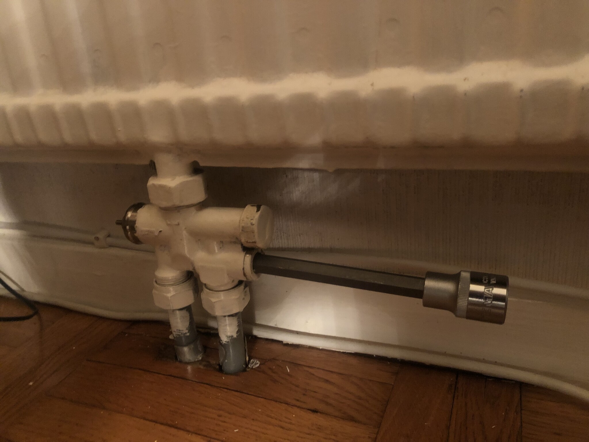

Hur får jag värme på mina kalla element
Större flöde blir det med att skruva in justeringen till just det elementet, men då kommer mycket av värmen på vattnet att kylas av i det och dom andra får svalare vatten och inte bli så varma. Det är en balansgång med justeringen. Det som är viktigt är hur rören går, 1 rör bara genom alla och en retur från sista. Då får man ett tryckfall genom allt och då kanske inte cirkpumpen riktigt orkar med att knuffa vattnet som det ska.K Kalle Andersson4 skrev:Tack för bra svar, MEN går det då att göra så att större delen av flödet går upp i varje element? SÅ undrar jag om går att ha dessa koppel utan innanmäten? Så vattnet bara rinner genom varje element, och man styr värmen från värmecentralen, det viktigaste är att vi får någon form av värme på elementen.. (hoppas ej för dum fundering)
Helst ska det vara 2 slingor som går ut och ett fåtal ellement på varje slinga. Lättare att justera flödet över alla element då.
GM, menar du att skruva den fram o tillbaka några ggr så ska ev smuts lossna? Jag har iaf skruvat denna skruv fram och tillbaka en gång på detta element som har heta rör fram till elementet, utan lyckat resultat. Är det när justerskruven är i ytterläge som den har störst flöde in i elementet?J jonaserik skrev:Ingen termostat på, piggen är ute, packboxen i ventilen kärvar. Fram med hammaren och knacka hårt på kopplet, det håller, det ska skaka om ordentligt i kopplet. Nästa steg om det inte fungerar, är att lossa sexkanten till höger och se hur djupt justerskruven sitter, skruva den några gånger i botten och topp, håll reda på hur många varv det är när du drar den i botten första gången.
Så här ser slingorna ut från värmecentralen, och den vänstra retur slingan är ljummen, den högra kall, på rören som kommer uppifrån. De nerifrån är bägge rören kalla.J jonaserik skrev:Större flöde blir det med att skruva in justeringen till just det elementet, men då kommer mycket av värmen på vattnet att kylas av i det och dom andra får svalare vatten och inte bli så varma. Det är en balansgång med justeringen. Det som är viktigt är hur rören går, 1 rör bara genom alla och en retur från sista. Då får man ett tryckfall genom allt och då kanske inte cirkpumpen riktigt orkar med att knuffa vattnet som det ska.

För att få reda på om det är fritt flöde genom hela slingan, så ska du stänga av alla termostater på elementen och hoppas på att dom är någotsånär täta. Då ska alla rör in/ut bli nästan lika varma, på den slinga som avses att kolla. Då ska allt flöde bara snurra runt till värmekällan.K Kalle Andersson4 skrev:Tack för ett långt och logiskt inlägg, men hur går jag tillväga för att starta med så att slingorna blir varma? Och så tänker jag på elementena i vardagsrummet som har värme fram till kopplet, men som ej blir varma , blir dessa element varma så blir värmen i huset mycket bättre tills resten blir löst, så känns min prio iaf.
Men såklart👍, enkelt och smart. MEN tänkte jag skulle börja med att få värme i dessa element som HAR värme fram till ventilkopplet , men som endast ger ljumma element, är det motionera stiftet , och justerskruven för flödet som är lösningen? Kan det hjälpa att skruva loss hela ventilkopplingen som sista utväg för att ev få bort smuts eller annat som kan hindra flödet ? Innan man ev köper en ny? (Såklart tömma systemet på vattnet innan ev sådan åtgärd)
I åtanke på att få reda på om det är fullt flöde genom slingan, måste jag revidera mig lite. Då ska alla justerskruvar helst vara helt ute, då får elementen inte något flöde, utan allt går förbi runt, med full fart. Men behövs nog inte att göra det. Sen att få liksom reda på första och nästa, kan bli att stänga av cirkpumpen så allt kallnar, starta den och vara ett par stycken som känner på rören när värmen kommer. På 1-rör så kommer värmen på första och till nästa o.s.v.K Kalle Andersson4 skrev:Men såklart👍, enkelt och smart. MEN tänkte jag skulle börja med att få värme i dessa element som HAR värme fram till ventilkopplet , men som endast ger ljumma element, är det motionera stiftet , och justerskruven för flödet som är lösningen? Kan det hjälpa att skruva loss hela ventilkopplingen som sista utväg för att ev få bort smuts eller annat som kan hindra flödet ? Innan man ev köper en ny? (Såklart tömma systemet på vattnet innan ev sådan åtgärd)

Har fått många kloka svar/tankar. Men om jag nu har värme fram till några element, och vill starta med att få värme på dessa, hur är gången då? Jag har motionerat piggen/stiftet som fjädrar ut varje gång jag trycker in den. Jag har skruvat justerskruven fram och tillbaka som reglerar flödet, vad är nästa steg? skruva loss kopplingen och se om det finns smuts att ta bort?J jonaserik skrev:I åtanke på att få reda på om det är fullt flöde genom slingan, måste jag revidera mig lite. Då ska alla justerskruvar helst vara helt ute, då får elementen inte något flöde, utan allt går förbi runt, med full fart. Men behövs nog inte att göra det. Sen att få liksom reda på första och nästa, kan bli att stänga av cirkpumpen så allt kallnar, starta den och vara ett par stycken som känner på rören när värmen kommer. På 1-rör så kommer värmen på första och till nästa o.s.v.
Tex detta element har värme fram till kopplet, men märkte att piggen satt fast, har nu lyckats motionera den så att den fjädrar ut, och även skruvat den övre skruven på andra sidan som reglerar flödet? Skruvat fram o tillbaka och slutligen skruvat in den en bit så flödet in i elementet ska öka?( men vad justerar då den undre man justerar med sexkantnyckel?) Har gjort så på 3 andra element i huset som har värme fram till elementet , så avvaktar resultat.K Kalle Andersson4 skrev:Tack för ett långt och logiskt inlägg, men hur går jag tillväga för att starta med så att slingorna blir varma? Och så tänker jag på elementena i vardagsrummet som har värme fram till kopplet, men som ej blir varma , blir dessa element varma så blir värmen i huset mycket bättre tills resten blir löst, så känns min prio iaf.
Kan förklara varför badrummets element på övervåningen är riktigt hett (och litet element) skruva ner värmen på den då så får vi se om annat element blir varmare tänker jag?
Har inte hållit på så där mycket med injustering/felsökning av 1-rörs system, men principen är att via strypningen (insexan) på kopplet så tvingar man en delmängd av vattenflödet att gå upp i radiatorn istället för förbi.
Ju tidigare i slingan desto mindre mängd men hetare vatten till radiatorn. I princip allt vatten går igenom den sista radiatorn, men då är vattnet rätt svalt.
