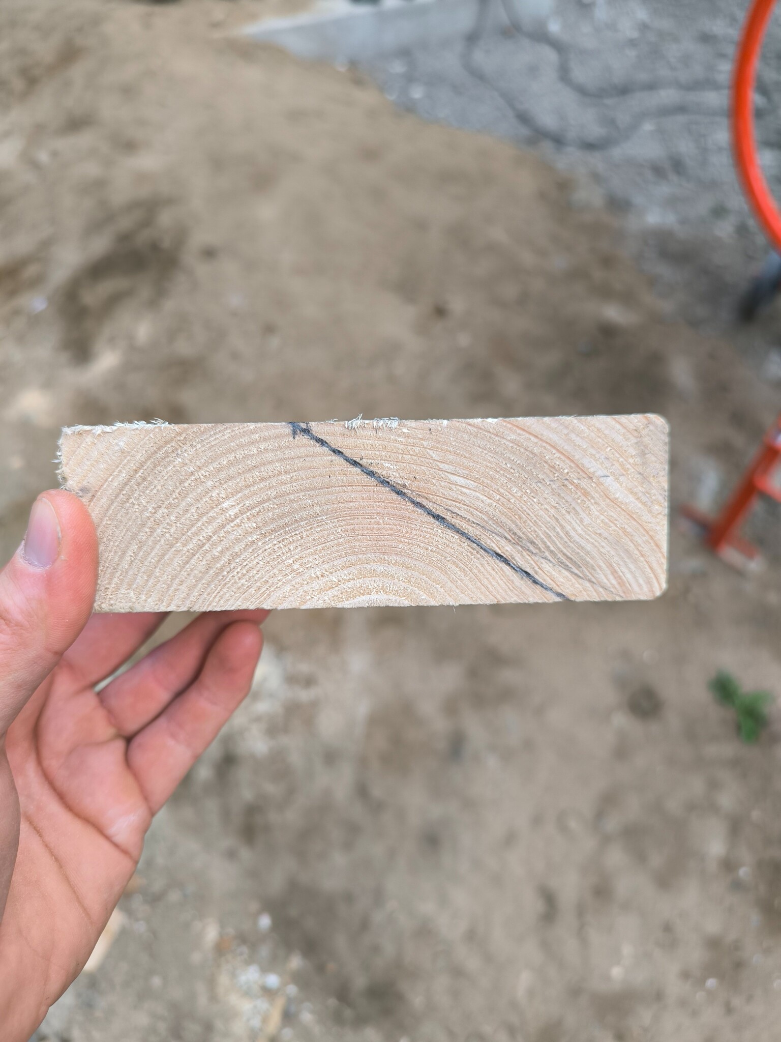

P plan-g #1 Medlem · Älvsborgs · 994 inlägg 1 jul 08:40 plan-g Medlem Älvsborgs 994 inlägg 1 jul 08:40 #1 Vinkeln är 60 grader och snittet ligger 5,5 cm från ena änden. Har sänksåg, bordssåg mm. Inloggade ser högupplösta bilder Logga in Skapa konto Gratis och tar endast 30 sekunder
Utsättaren #2 Medlem · Skåne · 708 inlägg 1 jul 08:43 Utsättaren Medlem Skåne 708 inlägg 1 jul 08:43 #2 30 graders vinkel på bordssågen och såga plankan stående.

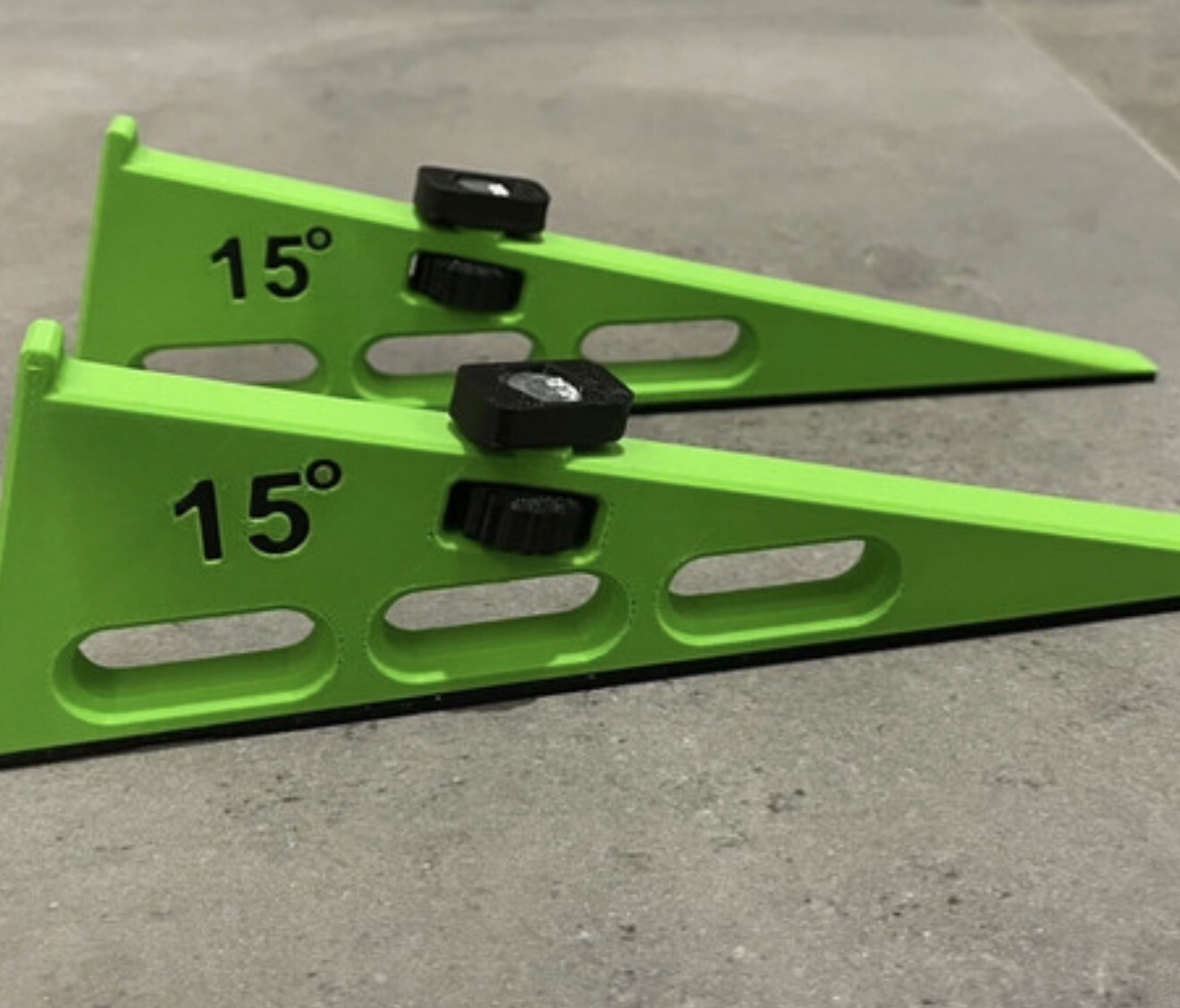

Matti_75 #3 Byggveteran · Örebro · 5 236 inlägg 1 jul 20:17 Matti_75 Byggveteran Örebro 5 236 inlägg 1 jul 20:17 #3 Dessa finns att köpa lite varstans för att såga just det du vill med en sänksåg o skena. Inloggade ser högupplösta bilder Logga in Skapa konto Gratis och tar endast 30 sekunder
