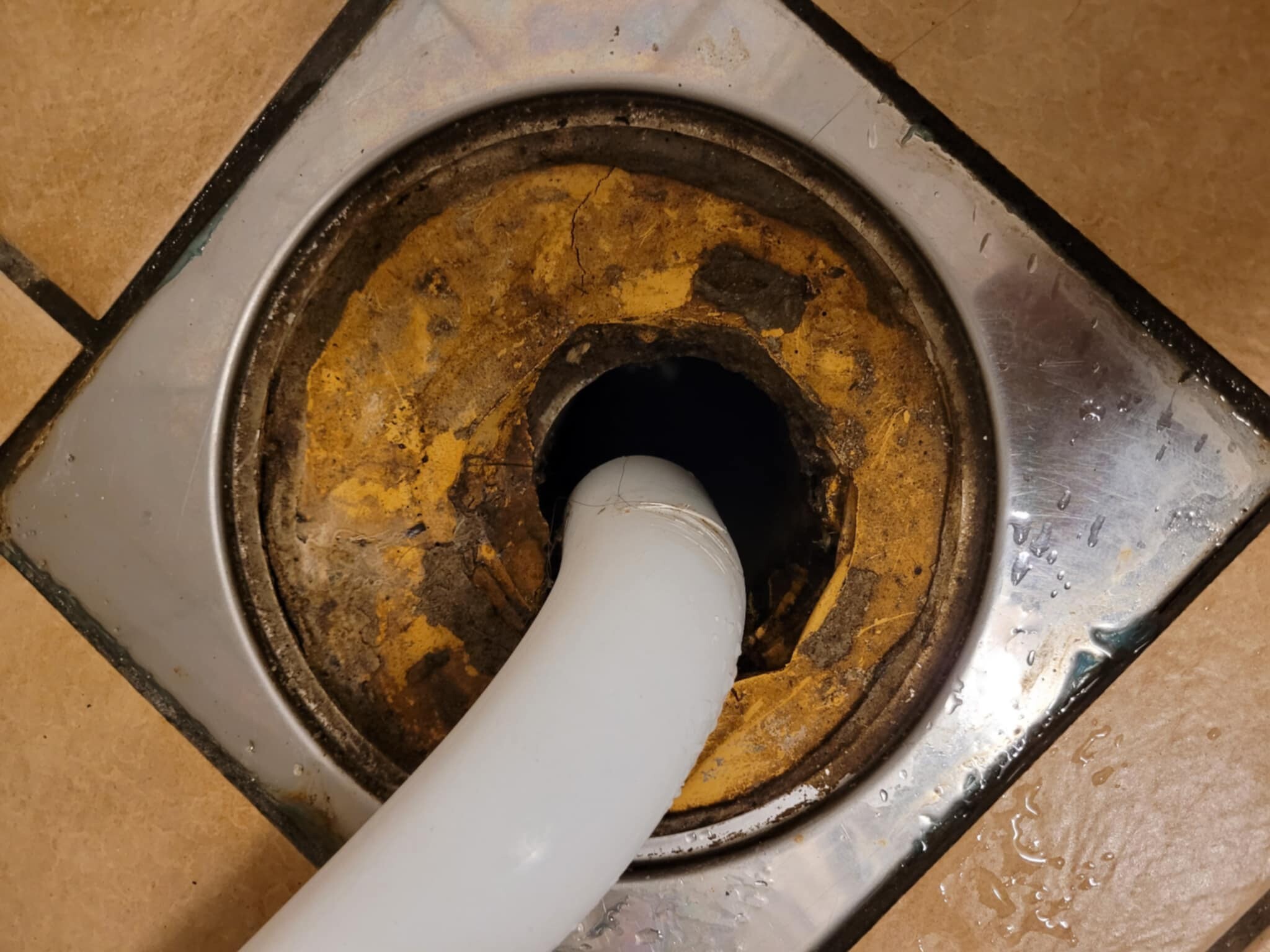

Vi har ett fritidshus där golvbrunnen vid duschen även har ett rör ovan golv från handfatet, se bild. Vi behöver nu få till ett vattenlås där som förhindrar att lukten från ett gråvattenfilter på tomten når upp till toan. Vårat diskvatten är oxå anslutet till samma gråvattenfilter och min gissning är att det är gamla matrester i filtret som sprider sig upp genom golvbrunnen. Har förstått att det finns hundratals olika vattenlås/rensfilter till golvbrunnar. Men kan inte se hur det går att kombinera dessa med ett rör (40mm) som ansluter ovan golv. Röret under golvbrunnen är 75 mm i diameter. Det är inte centrerat som framgår av bilden. Vill helst inte behöva bila upp betongen i detta hemmabygge som min far gjorde för 30 år sedan. Tips på smidig lösning tas tacksamt emot.

I nordamerika är det vanligt att bygga egna vattenlås med några 90° böjar, under golv i ett sådant här fall.
Så gör man av goda skäl inte här (framför allt rensbarhet), men har svårt att se någon annan lösning som inte kräver ingrepp i golvet.
Förutsätter så klart att röret är åtkomligt underifrån i t.ex. krypgrund.

1) Hur mycket vatten kommer det i 40mm röret? Skulle det fungera om det slutade högre upp, ovanför ett vattenlås? Så är det kopplat från vårt badkar i lgh, och det går bra att tömma ett helt badkar (men det är då en brunn med vattenlås från början, som i alla fall kan hantera ett flöde från ett 40-rör).
EDIT: Röret från badkaret slutar något lägre än nivå med underkant av golvbrunnens sil/golvnivå. Men går inte djupt ned.

1. Jodå, det går säkert bra att korta röret från handfatet. Dessvärre är det inte så mkt utrymme under silen. Syns kanske inte på bilden, men gissar ca 5 cm ned till avloppsröret som dessutom inte sitter i mitten. Det krävs isf ett kompakt vattenlås som inte är så djupt och inte centrerat.

Är problemet egentligen att golvbrunnen torkar ut när huset inte används och då kommer avloppslukt ur golvbrunnen?
Kan i så fall lösas genom att täcka över golvbrunnen med t.ex ett plastlock (utskuret hål för handfats avloppet). Kan alternativt hälla nåt medel i golvbrunnen som inte avdunstar. Matolja funkar, men man vill kanske inte hälla fett i avloppet.

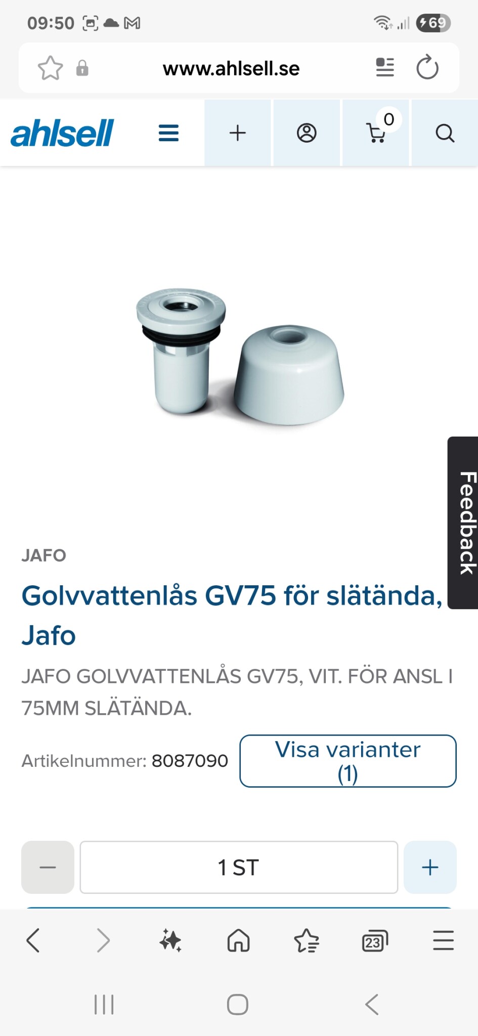

Den ska ju inte passa i golvbrunn.. den ska ju passa röret som är anslutet till golvbrunn. Om det är möjligt att trycka ner den i golvbrunn mot 75 mm röret som du skrev att det var. Men på bilderna är det ju svårt att se om det går. Men jag kanske är ute å cyklar....2meterpeter skrev:

Ja, jag förstår. Det bästa kanske är att åka till ngn återförsäljare och mäta lite. Tack för tipset.V Vector skrev:
