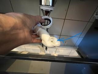

En hand håller i ett vitt VVS-rör under ett handfat. Rörets krök markeras med en blå pil.
Hur fick du isär det?
Lite dålig bild men ser ut som att hylsan som din tumme är på ska träs på röret från andra sidan och sen är det den som gängas fast och håller upp vattenlåset.
Ser ut som den modellen så där ser du hur hylsan ska sitta.
  • Flexibelt avloppsrör med en hylsa för anslutning, visas i en förklarande bild om korrekt montering av vattenlås.
Är väl aldrig problem med att få isär grejer :). Nu var det dock inte jag som gjorde det, men dottern fixar inte heller att få ihop det.
Hylsan går inte på från andra hållet. Annars ser det ju ut som du visar på bilden.
Inte ens om du skruvar isär allt så mycket det går?
Nej det är ju en "utbuktning" (vet inte vad saker och ting heter :) på röret som gör att det inte går att ta hylsan från andra hållet.
Känns lite som att man tvingat bort rördelen från hylsan om det nu är möjligt för den levereras ju med hylsan färdigmonterad. Har man gjort det så är det nog bara köpa en ny.
Allanamnupptagna

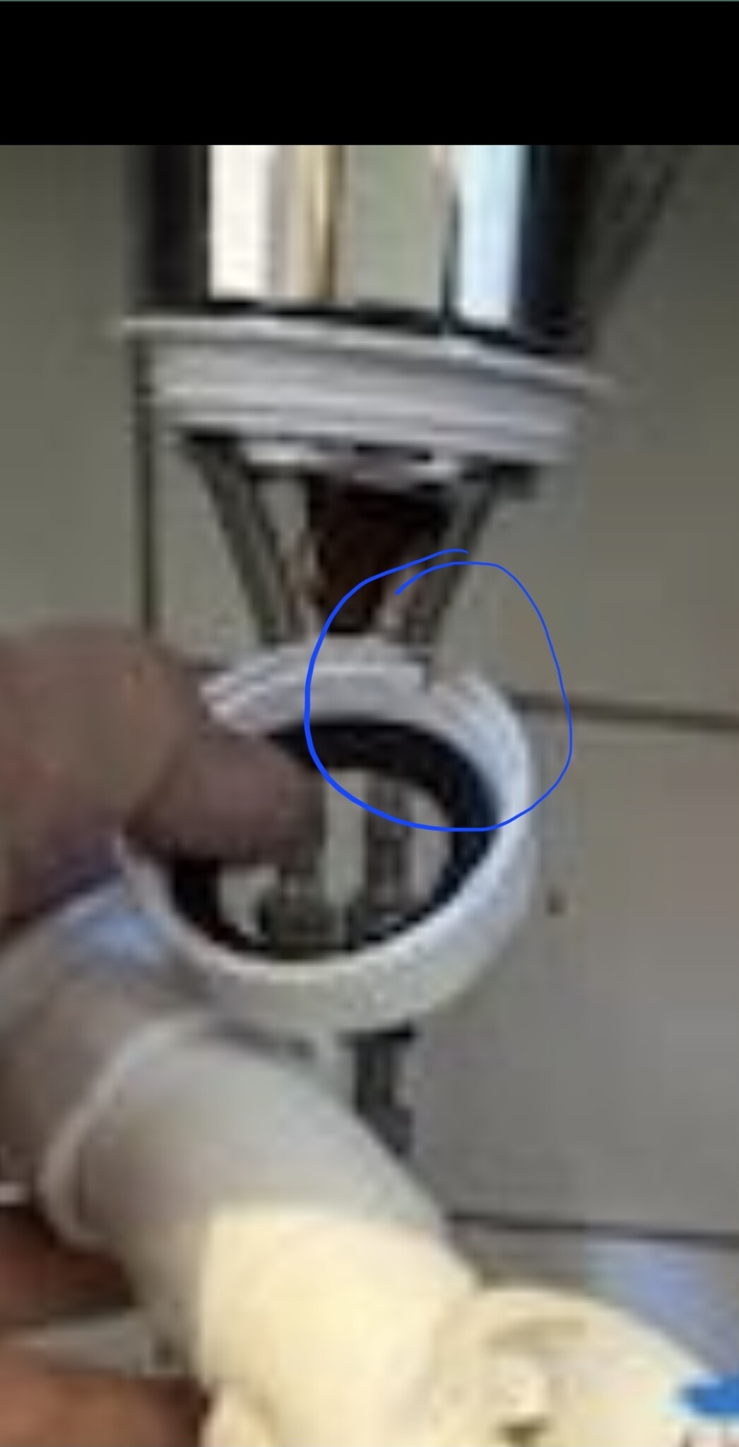

Användes kofot vid demontering? Den verkar förbrukad nu.
  • En hand håller ett rör vid en köksvask, med fokus på en gummiring i röret. En blå cirkel markerar området.
Så där ska det inte se ut, ersätt
Och förklara för dottern att det är bättre att fråga om hjälp innan saker går sönder!
Ser trasig ut på bilden, men är hel.
Ja det får bli en ny. Tack för input.
Ja - man tänker väl att det inte ska vara så svårt att göra rent ett vattenlås. ☺️
