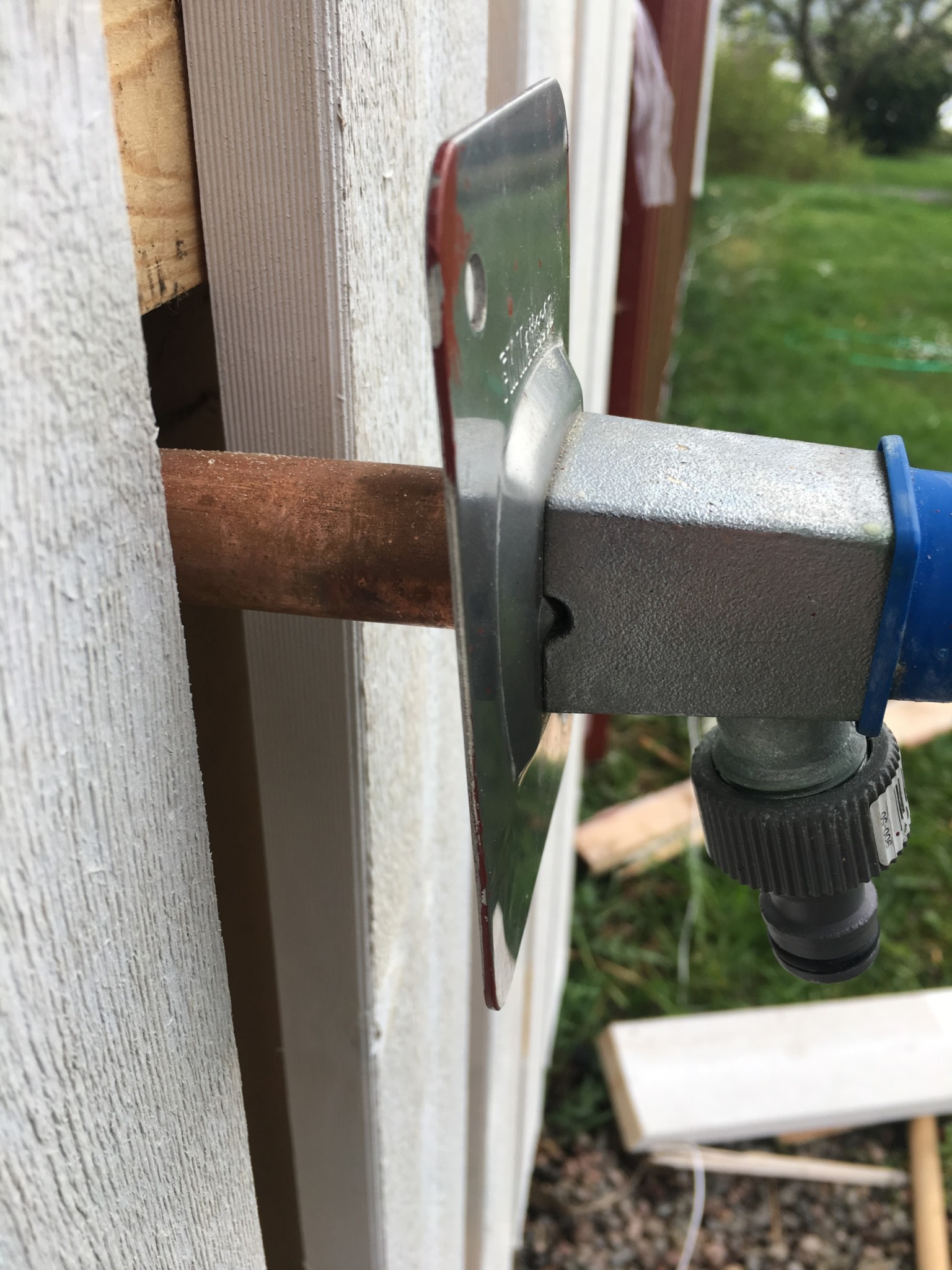

Håller på att byta fasad på huset och behöver få loss detta vattenutkast! Det går inte lossa inifrån, för där sitter en stor mutter som inte får plats i hålet genom väggen. Enda lösningen måste alltså va att skruva isär det utifrån, men jag får inte isär det!

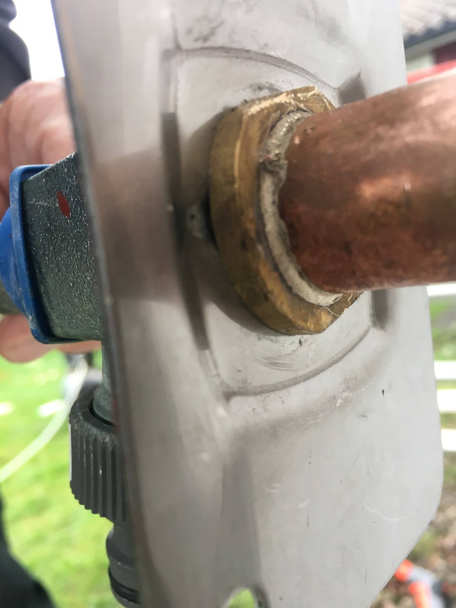

Jag har försökt hålla fast kopparringen på insidan och skruva på själva utkastet, men det rör sig inte ur fläcken...
Några tips? 🙄

Ledsen, men det går inte att få isär utan att förstöra det. När man nymonterar en sådan vattenutkastare så för man igenom röret genom väggen och kortar röret till lagom längd. därefter drar man åt muttern över en skärring som låser fast sig på röret. När jag har demonterat liknande vattenutkastare så har jag helt enkelt sågat upp hålet i väggen så att muttern går igenom.

Det går som redan sagt inte att ta isär den på utsidan.
Det du kan göra är att såga sönder klämringen under den stora muttern på insidan så du får loss muttern och drar ut utkastaren genom väggen. Såga upp något hålet för att kunna dra ut den med hela muttern skulle jag aldrig rekommendera.
Men jag skulle inte ha tvekat på att bara sätta tigersågen i den och köpa en ny.
