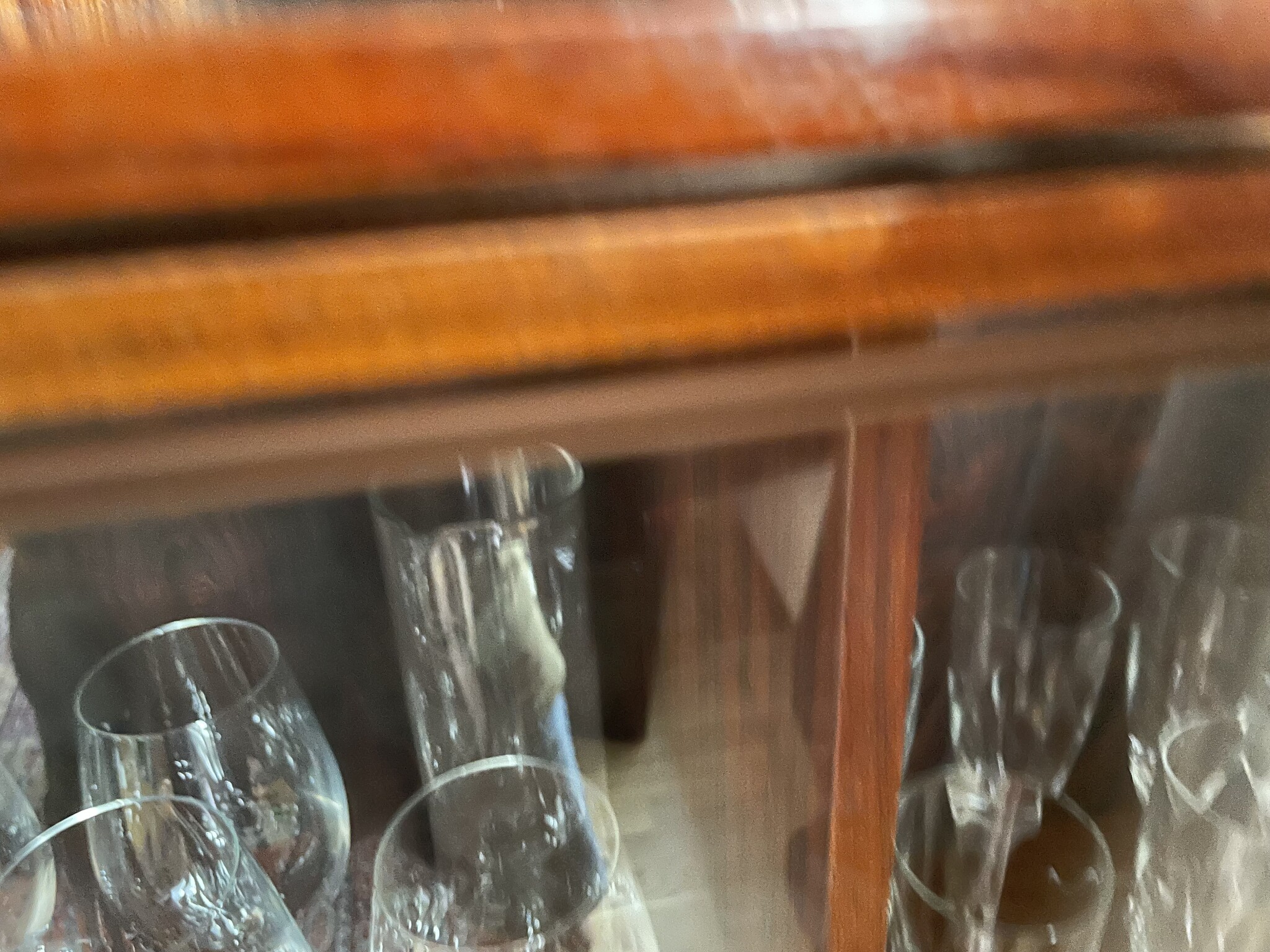

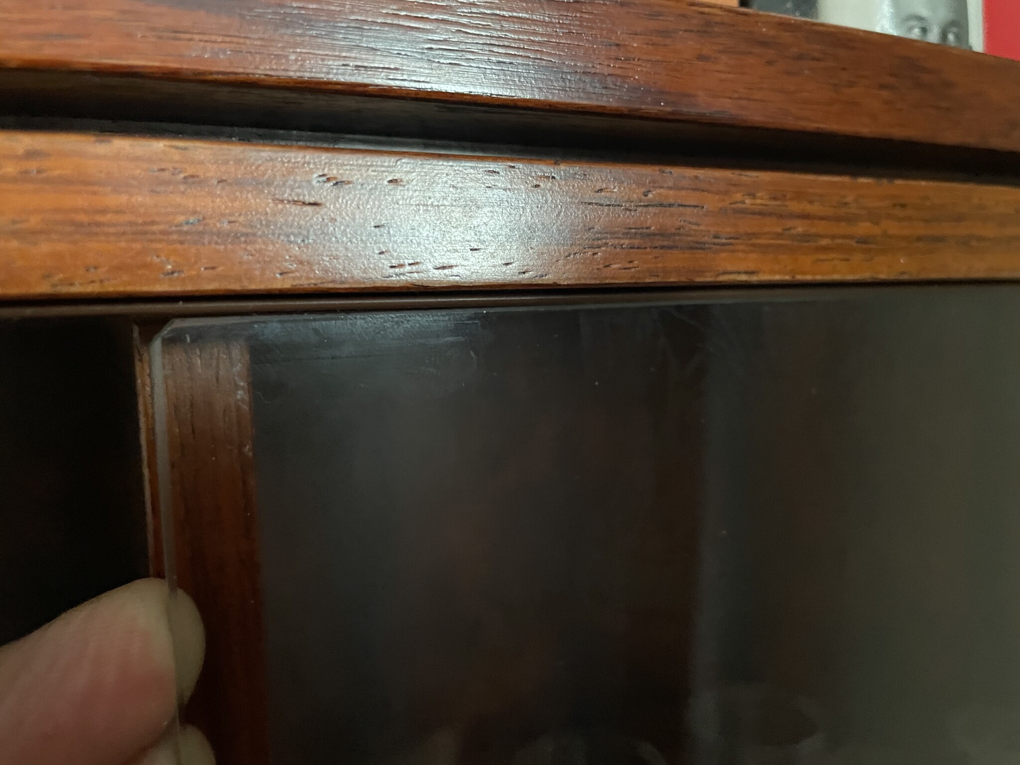

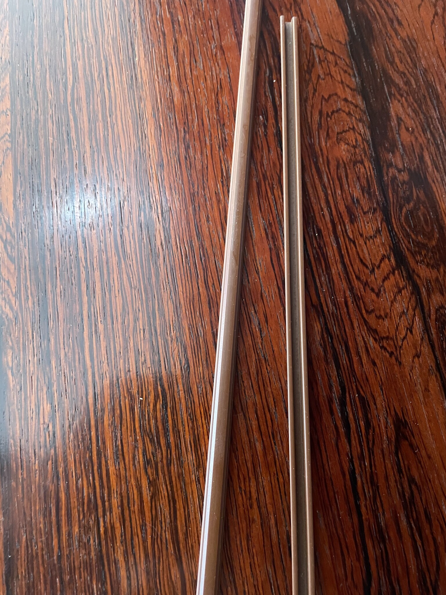

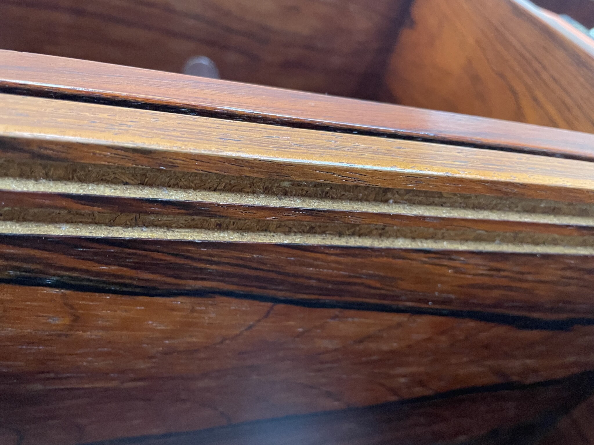

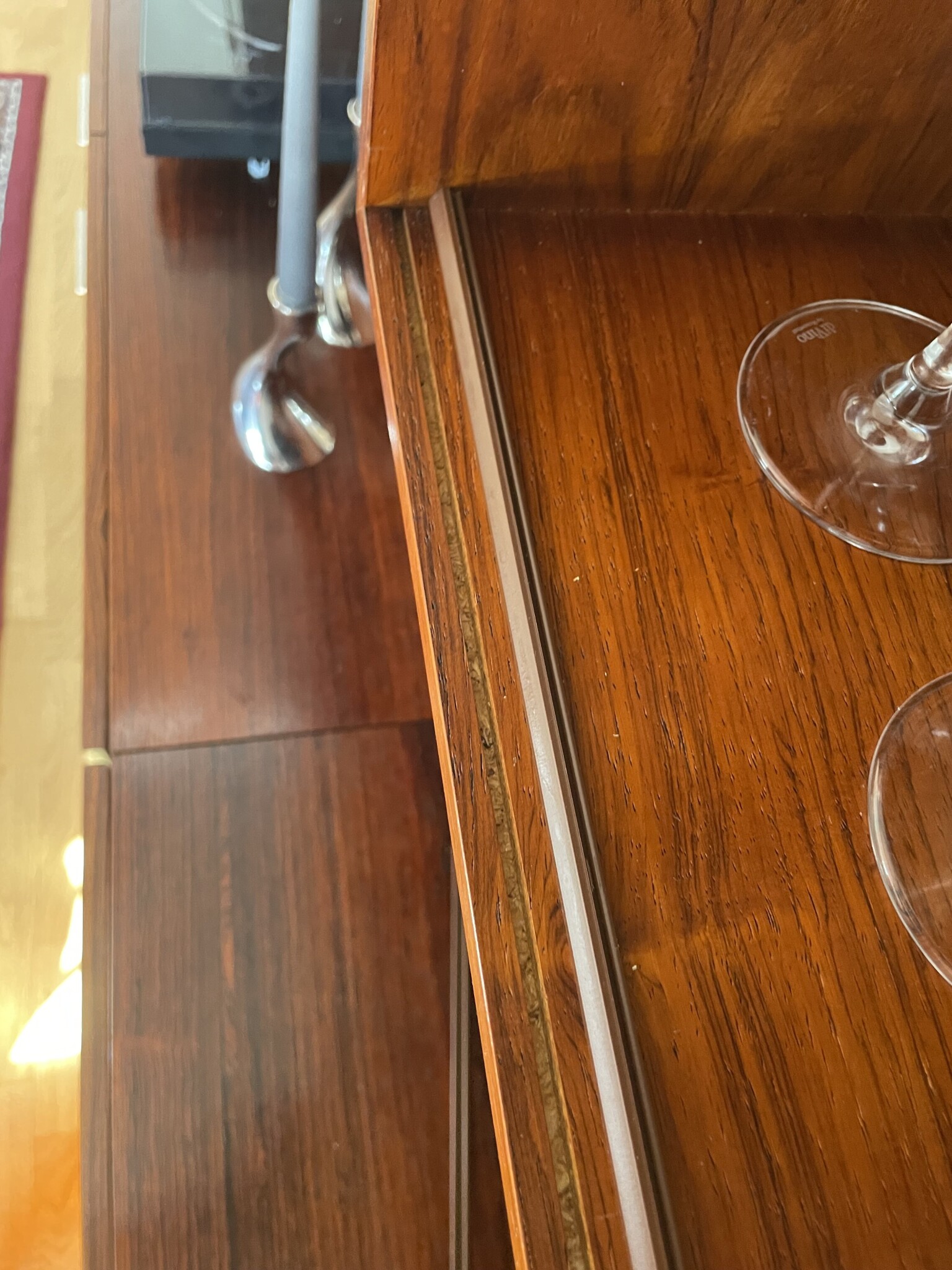

Har köpt en äldre bokhylla med vitrinskåp men får inte i glasskivorna…det är två spår som är nersänkta i mitten så skivorna kommer in i spåren. Det finns två plastlister som ska vara antingen uppe eller nere, men får inget att fungera. Tips mottages tacksamt…

Är glaset för att vara som dörrar. Kan vara att dom ska skjutas i upptill i skenan ( lite mer plats där ) och sen sättas/släppas ner i den nedre skenan. Normalt på dom flesta badrumsskåp med skjutspeglar.
Prova att sätta listerna i övre spåren, trä upp glaset i plastlisten och fäll in det i nedre spåret.

Eftersom spåren är nersänkta i de nedre spåren i mitten ramlar glaset ut när det flyttas mot mitten..

där har du nåt!
ska glaset flyttas till där spåren är nedsänkta?
om JA - borde finnas nå spärr i spåret eller säkring som inte låter glaset ramla ut.
För att lösa problemet kan du prova följande:
  • För in glasskivan i spåren på den ena sidan där det inte är nedsänkt.
  • Skjut sedan glaset till mitten.
  • När glaset är i mitten, använd plastlisterna för att fylla ut det tomma utrymmet i spåren. Listerna fungerar som kilar som låser fast glaset och hindrar det från att glida.
