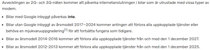

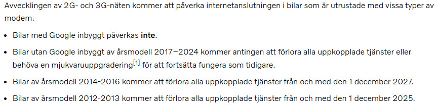

Mycket hänger på bilens ålder.
Så här skriver Volvo på sin webbplats:
Text om hur avvecklingen av 2G och 3G påverkar internetanslutningar i bilar av olika årsmodeller, med olika påverkansdatum.
På vår gamla V60 -12 har VOC (m.m.) slutat fungera, men på laståsnan (V70 -16) fungerar det i två år till.
I bägge bilar KAN man sätta in valfritt sim-kort för att kunna ringa, skicka sms, m.m. utan att ha bilen ansluten till en mobiltelefon. Det har dock ingenting med VOC (m.m.) att göra.

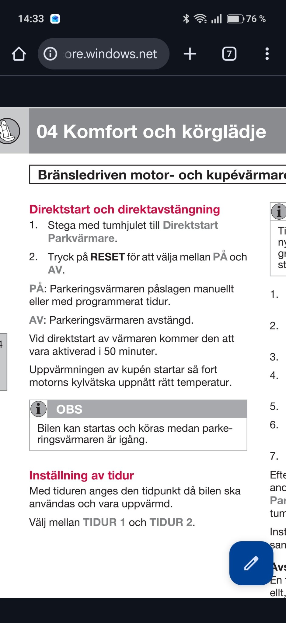

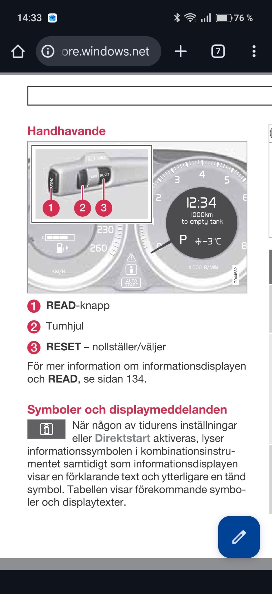

I manualen på ca 500 sidor så står svaret på sida 154. Den googlade jag fram på 2 min.
Bild av en biltavla med READ och RESET-knapp, tumhjul, samt temperatur- och bränsleinformationsdisplay.
Bild av en manual som beskriver steg för att starta och stänga av en motor- och kupévärmare, inklusive direktstart och tidursinställningar.

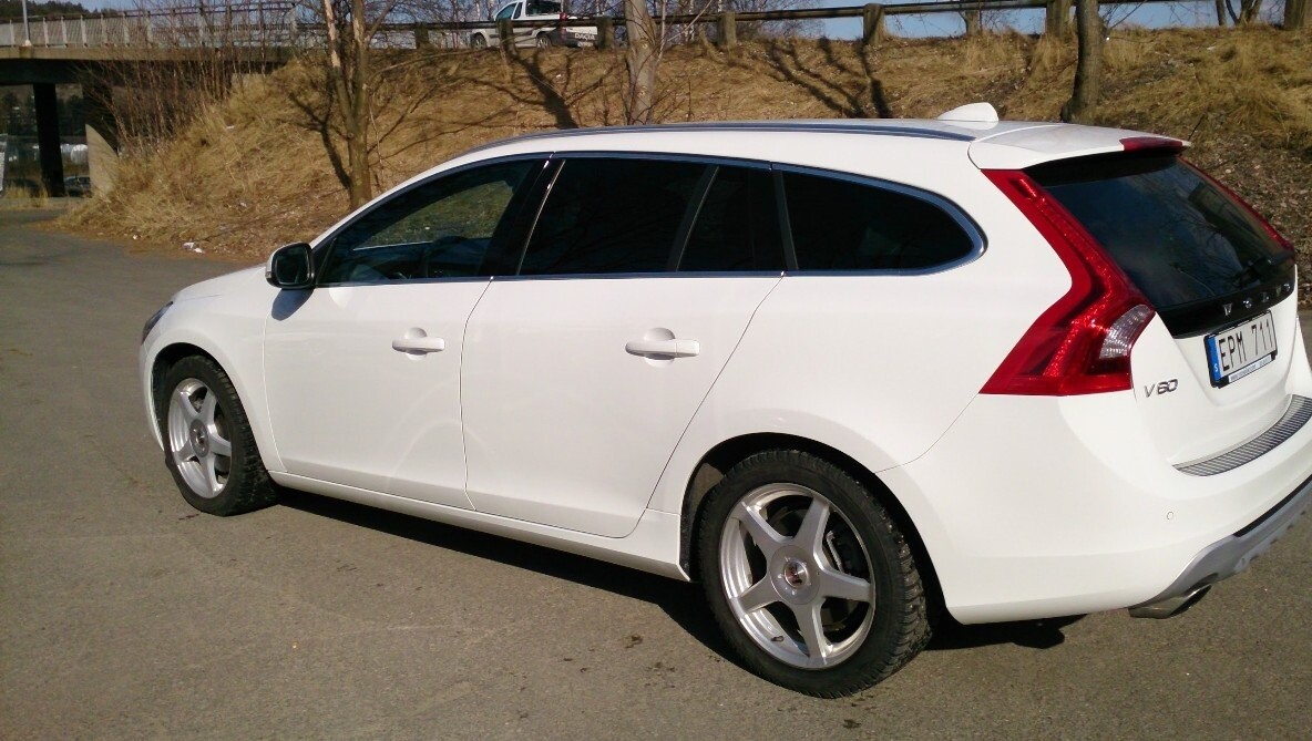

A _ametist_ skrev:
Du hade ingen XC60, eller hur!

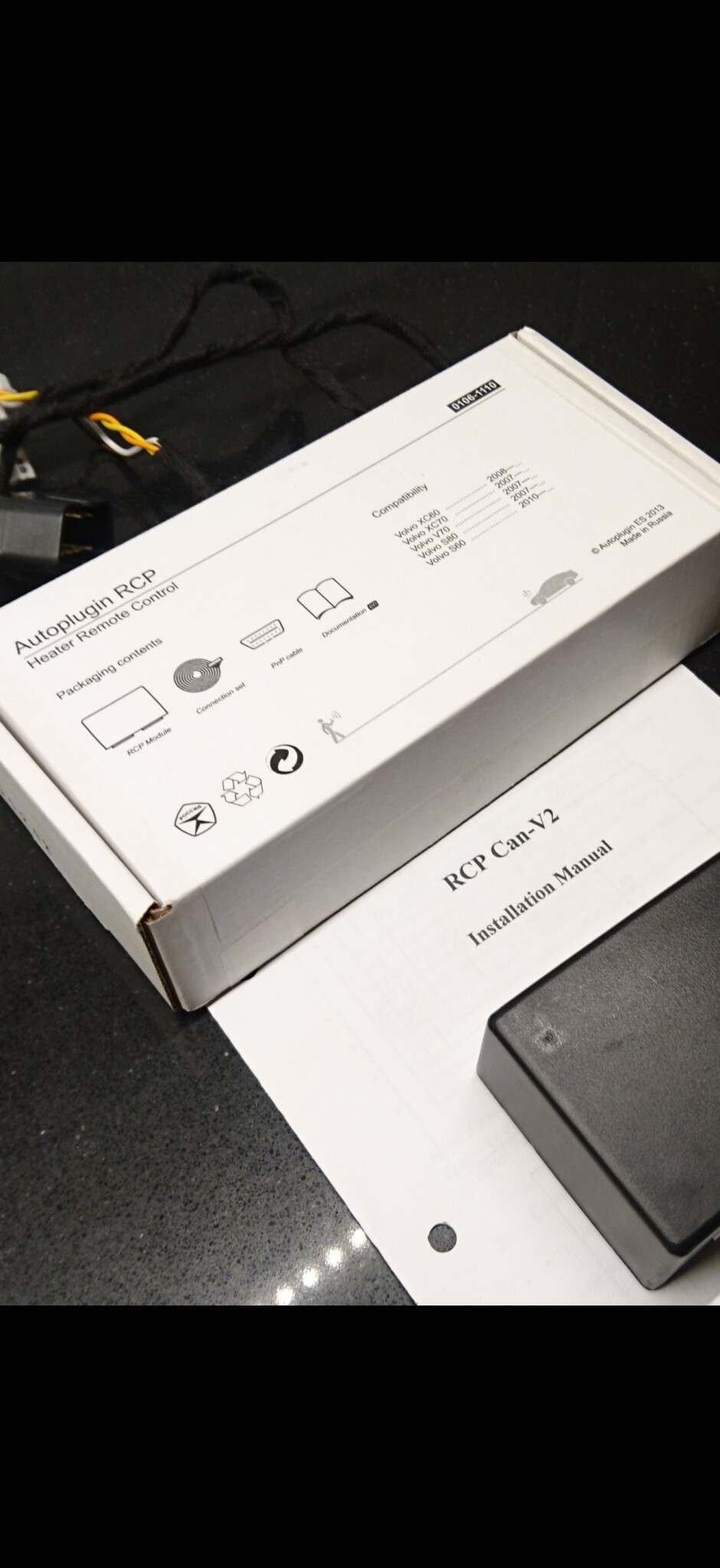

Nä men en V60 -12 summum som hade samma teknik. Jättefin bil tills jag fick rost i framskärmarna pga att det inte fanns några stänkskydd, gick ej på garantin så jag bytte in den 2014.
Jag hade ej heller pcc så jag köpte en modul så jag kunde starta värmaren via nyckeln ändå, vet ej ifall de finns kvar.
Vit Volvo V60 kombi parkerad utomhus, bakifrån sedd.
Förpackning till Autoplugin RCP Heater Remote Control och installationsmanual på ett bord.

Det du kan göra är att kolla ifall det finns någon tredjepart som har uppdaterat och kör via 4g, den modulen jag hade körde enbart via original nyckeln men funktionen funkade bra dock endast inom 20 meter.
Hur gick det? Fick du igång värmaren med direkstart?
